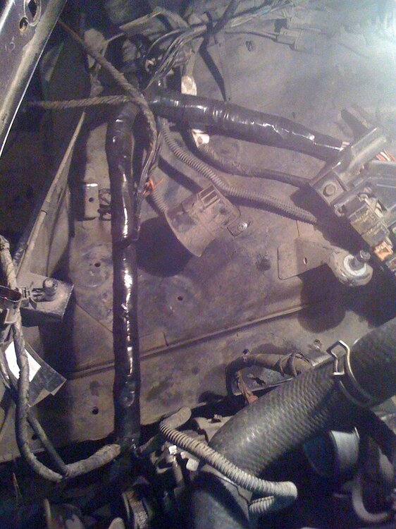

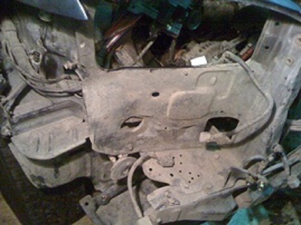

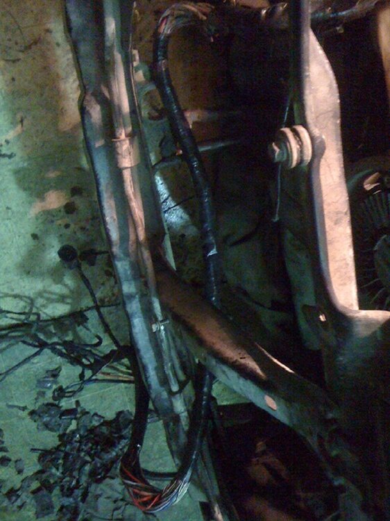

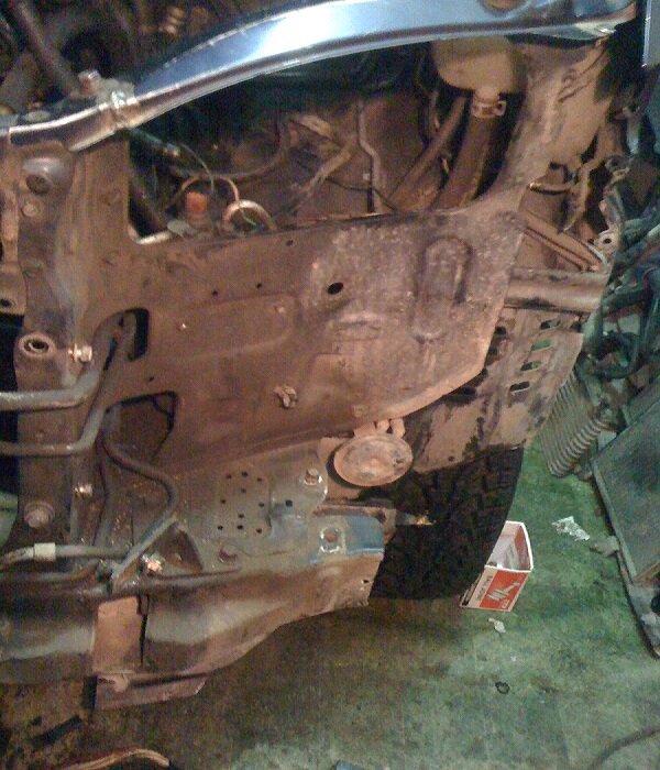

Setis Опубликовано 18 января, 2015 Жалоба Опубликовано 18 января, 2015 (изменено) Не исправны туманки, выгорает предохранитель как только включаешь их. Расплавленная колодка предохранителей на кондиционер и на полумуфту включения кондиционера. Пришлось разбирать всю морду что бы добраться до электропроводки под радиаторами Изменено 18 января, 2015 пользователем Setis Цитата

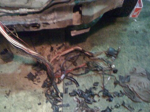

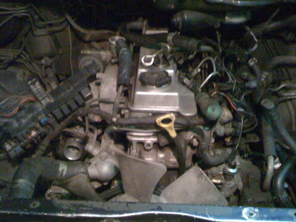

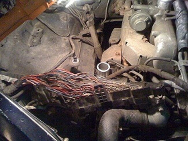

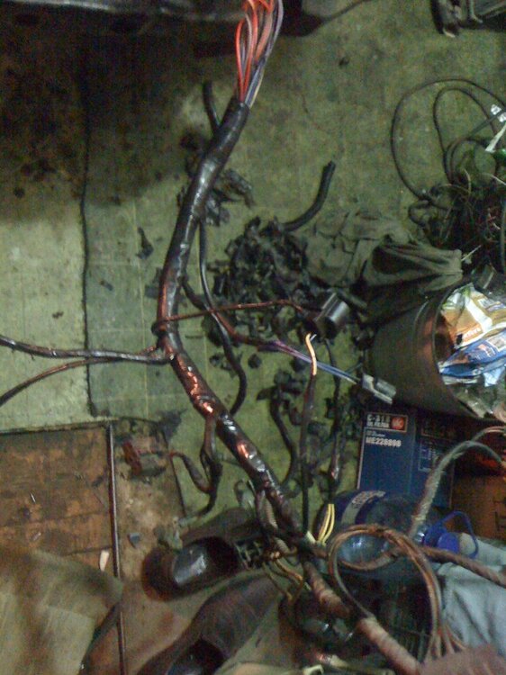

Setis Опубликовано 18 января, 2015 Жалоба Опубликовано 18 января, 2015 (изменено) Продолжение (фотки весят много) Вот и она (электропроводка) Изменено 18 января, 2015 пользователем Setis Цитата

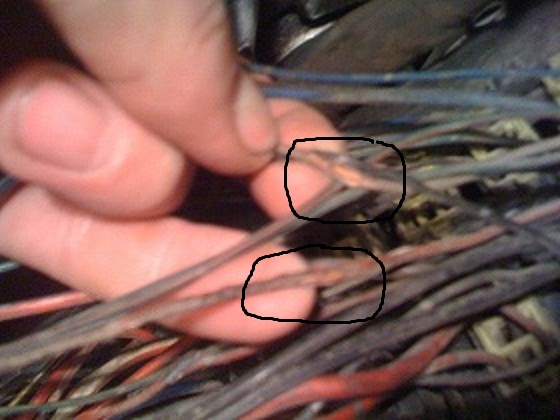

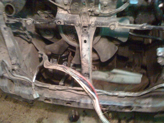

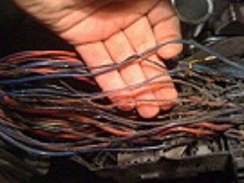

Setis Опубликовано 18 января, 2015 Жалоба Опубликовано 18 января, 2015 (изменено) А вот из-за чего всё это и разбиралось, слипшиеся провода, а местами даже замкнутые между собой. Всё что было оголенно, оплавлено, замкнуто по той или иной причине менялось полностью от колодки предохранителей и до фишки, на провода соответствующего сечения. Изменено 18 января, 2015 пользователем Setis Цитата

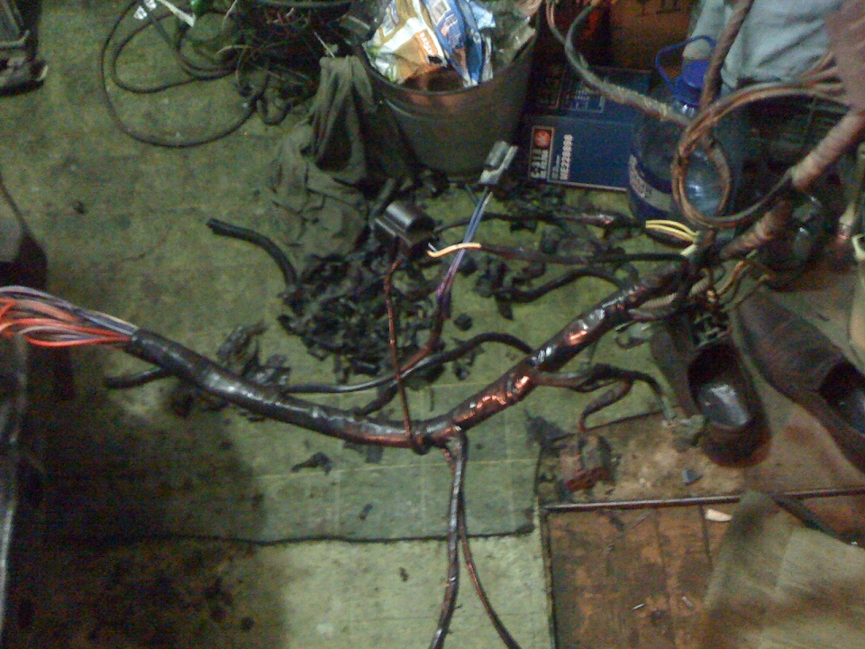

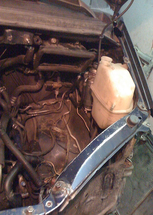

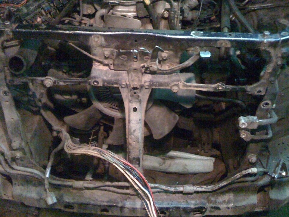

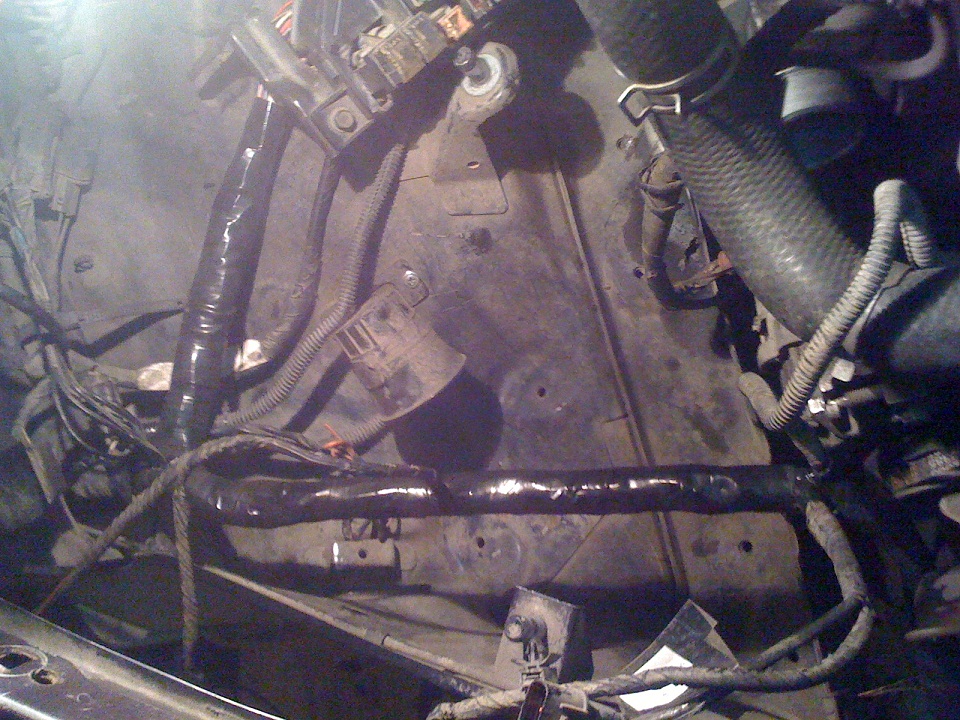

Setis Опубликовано 18 января, 2015 Жалоба Опубликовано 18 января, 2015 (изменено) И вот что получилось Туманки заработали, на кондиционер электропроводку восстанавил, осталось только поставить компрессор, закачать фреон и проверить. В ближайшие праздники буду вскрывать верхнюю электропроводку в моторном отсеке. Изменено 18 января, 2015 пользователем Setis Цитата
Setis Опубликовано 18 января, 2015 Жалоба Опубликовано 18 января, 2015 Setis-блиин,ты че,погорел? Нет, просто устраняю косяки старого хозяина. Цитата
