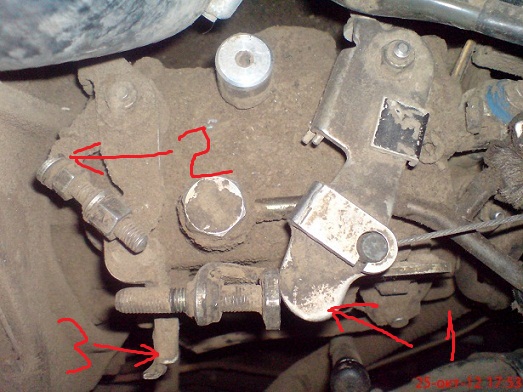

HOZAR Опубликовано 25 октября, 2012 Автор Жалоба Поделиться Опубликовано 25 октября, 2012 вот фото Цитата Ссылка на комментарий Поделиться на другие сайты Поделиться

HOZAR Опубликовано 25 октября, 2012 Автор Жалоба Поделиться Опубликовано 25 октября, 2012 топливный новый а вот про остальные сетки попробую посмотреть....ёще какие мысли есть? кстате обьясните как настроить ХХ на моей и за что отвечают 2 тяги? ( 2 и 3) Цитата Ссылка на комментарий Поделиться на другие сайты Поделиться
N181 Опубликовано 25 октября, 2012 Жалоба Поделиться Опубликовано 25 октября, 2012 чёт насосик какой то не нашенский Цитата Ссылка на комментарий Поделиться на другие сайты Поделиться
HOZAR Опубликовано 25 октября, 2012 Автор Жалоба Поделиться Опубликовано 25 октября, 2012 так и я мануал смотрю и сопоставить никак не получается....реально от чего нибудь другого поставить? Цитата Ссылка на комментарий Поделиться на другие сайты Поделиться

HOZAR Опубликовано 26 октября, 2012 Автор Жалоба Поделиться Опубликовано 26 октября, 2012 двиг митсубиси . по словам продавца он брал двиг на разборке вместе с апаратурой....реально что он шол с тнвд Лукас? если так то какую крутить чтоб увеличить обороты? сильно изменится расход? я нажимал на 3 тягу работает как газ, отпускал 2ю обороты увеличиваются но двиг работает неровно ( плавают обороты) подскажите? Цитата Ссылка на комментарий Поделиться на другие сайты Поделиться
HOZAR Опубликовано 26 октября, 2012 Автор Жалоба Поделиться Опубликовано 26 октября, 2012 нашол книгу ( топливная аппаратура легковых автомобилей дизель ) нашол принцип настройки лукас...попробую покрутить его! рычаг 2 это Stop почему стоп я так и не понял но им и регулируют ХХ, осталось вычислить рычаг 3 для чего? он взаимосвязан с 2ым.... Цитата Ссылка на комментарий Поделиться на другие сайты Поделиться
HOZAR Опубликовано 27 октября, 2012 Автор Жалоба Поделиться Опубликовано 27 октября, 2012 все настроил как по книжке....работает отлично! дымнось уменьшилась , обороты набирает резво и провал почти пропал. легко заметный. Цитата Ссылка на комментарий Поделиться на другие сайты Поделиться
