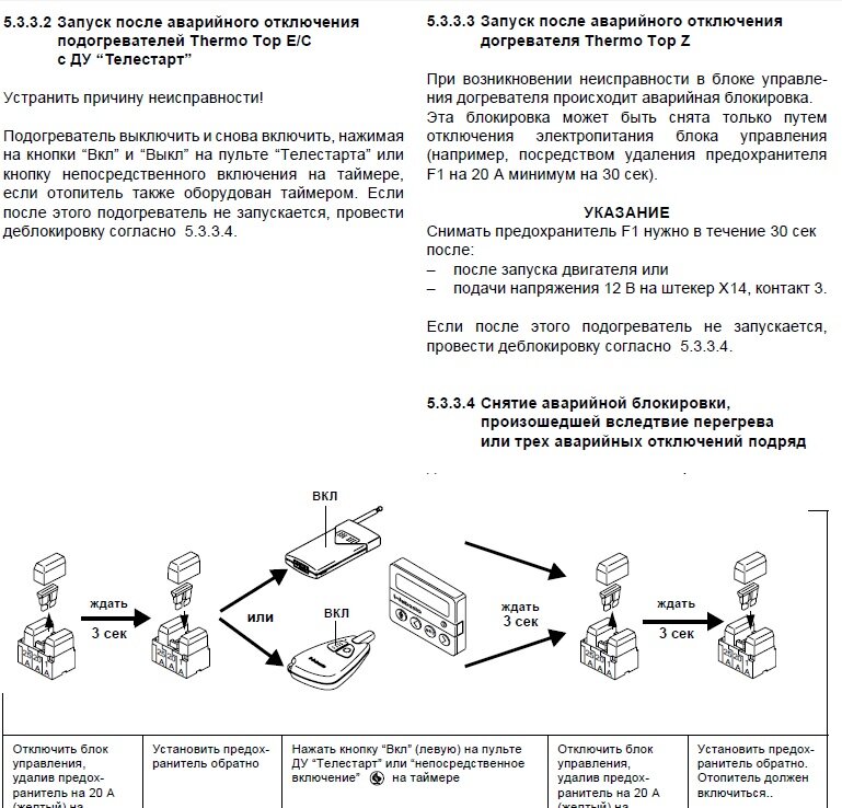

сапёр Опубликовано 7 октября, 2013 Жалоба Опубликовано 7 октября, 2013 Для начала надо сбросить ошибки из мозгов ( вебаста после нескольких ошибок может заблокироваться ) отключением питания на несколько минут . Может было несколько неудачных попыток пуска ( не было топлива ). Цитата
сапёр Опубликовано 7 октября, 2013 Жалоба Опубликовано 7 октября, 2013 (изменено) Как то так : Изменено 7 октября, 2013 пользователем сапёр Цитата

Jonik Опубликовано 9 октября, 2013 Автор Жалоба Опубликовано 9 октября, 2013 (изменено) @Jonik, ты то решил свою проблему? а то проблема есть а решения нет с увадением,Павел Перед тем что я расскажу о решение своих проблем оговорюсь что у меня стоит переделанный в полноценный котел догреватель от WV T5. Свою проблему очень долго решал, перелопатил кучу форумов и все таки решил проблему. Их оказалось две: 1. проблема была в том что вебаста заблокировалась и обычно разблокировкой ее через прогу она не снималась. После чтения форумов и опроса некоторых людей была добыта расширенная (разлоченная) версия программы WTT, где можно с ней делать все что хочешь путем программирования на ее языке, т.е. перепрошивать мозги. Только этой программой удалось победить блокировку. 2. далее у меня возникала такая проблема: вебасту включаешь, загорается брелок, далее через секуд 5 от просто гаснет и все, ничего не жужжит и ничего не шумит. После долгих мучений выяснилась такая странная штука: помогло избавится от этой проблемы смена двух предохранителей вебасты, хотя те старые тоже были целые и опробованы на других приборах о казались полностью рабочими. Просто снятие и установка старых не помогало. Вот такой вот парадокс. Может кому поможет моя информация. Сейчас опять начинаются холода и после проб запуска вылезает ошибка, буду теперь заново тестить и реанимировать. За лето чистку камеры сгорания производил, без этого никак. Изменено 9 октября, 2013 пользователем Jonik Цитата
AlexZlat Опубликовано 19 октября, 2013 Жалоба Опубликовано 19 октября, 2013 При покупке авто старый хозяин включал вебасту, при этом движок 4d56 работал, я посмотрел под "брюхо" - из выхлопной вебасты шёл дымок (температура на улице была где-то около 0 градусов). Вебасту затем выключили. Может ли быть так, что ТНВД прокачивал саляру и в вебасту, и она тогда работала? Или топливный насос вебасты такого не позволяет, если он не рабочий? Как и обещал ранее, отпишусь: Сегодня увидел где стоят предохранители (3 шт.) от Вебасты, вытащил и поставил их обратно. Завел машину, дай думаю, как предыдущий хозяин включу Вебасту на работающем двигателе. Включил, она заработала, из выхлопной подул теплый воздух,затем пошел дымок. Вебаста заработала. Посмотрим что будет при следующем пуске (автономно). Цитата
Vietnames Опубликовано 20 октября, 2013 Жалоба Опубликовано 20 октября, 2013 Меряй напряжение на основном разъёме вебасты. И ищи где теряется. Цитата
AlexZlat Опубликовано 20 октября, 2013 Жалоба Опубликовано 20 октября, 2013 Сегодня попробывал запустить Вебасту, эврика - запустилась (до этого при попытке запустить через 2-3 минуты сама отключалась, при этом топливный насос не щёлкал)!!! Пожужжала, потом пошел с выхлопа горячий воздух, затем дымок, топливный насос работает, по звуку как-будто "чавкает". Неужели проблемой оказалось, что нужно было пошевелить предохранители (в моем случае)? Цитата
серыйеж Опубликовано 20 октября, 2013 Жалоба Опубликовано 20 октября, 2013 (изменено) Насос мембранного типа - обычный электромагнит. А предохранители в Wбасте всегда самый первый шаг в устранении неисправностей. (наука о контактах) и обнуление ошибок. Изменено 27 октября, 2013 пользователем серыйеж Цитата
