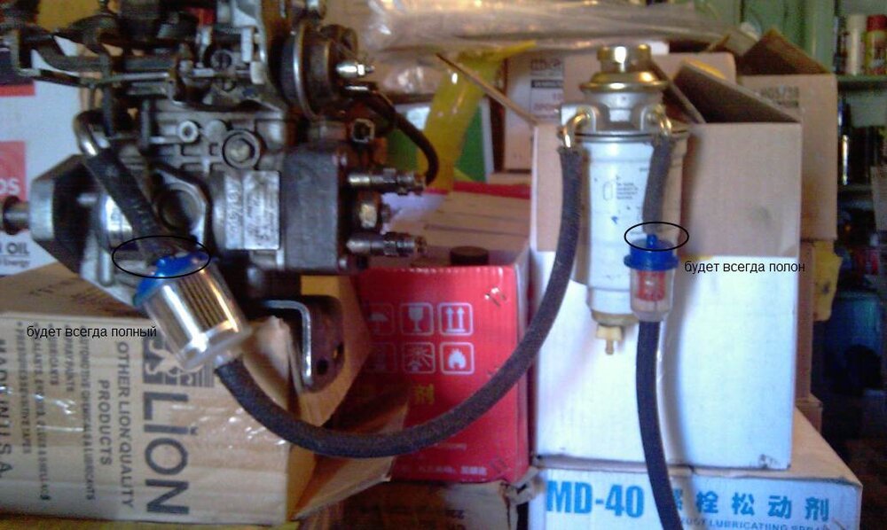

rick Опубликовано 7 августа, 2015 Жалоба Опубликовано 7 августа, 2015 (изменено) @дедушка, @N181, спасибо, т.е. вы оба мне предлагаете от Хайса и насос и фильтр использовать с небольшими переделками кронштейна. Но вот все ж я склонен приобрести насос от MASUMA, что бы не "колхозить" и по той причине, что у меня уже есть два новых родных фильтра. На фото ниже (взял отсюда), несмотря на наличие "шипучего" болтика, видно что масумовская лягуха - "правильная", т.е. закачка топлива в фильтр идет через центральный колодец и отсутсвтует злополучный лепесток... Единственный момент: присутствует ли в ней обратный клапан или нужно отдельно приобретать типа такого? Изменено 7 августа, 2015 пользователем rick Цитата
