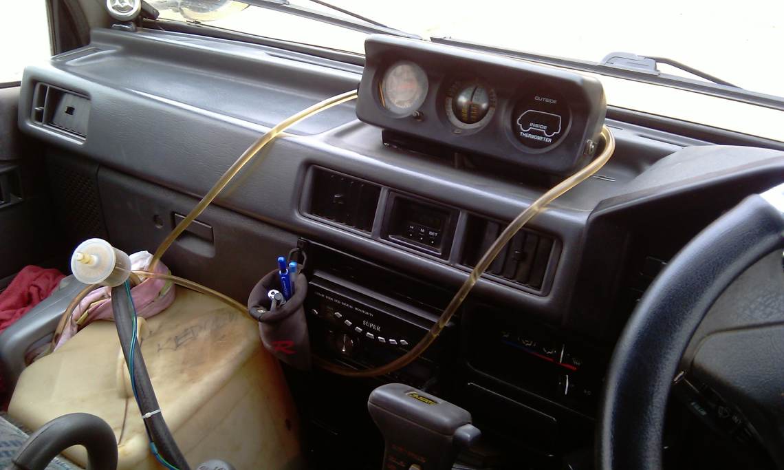

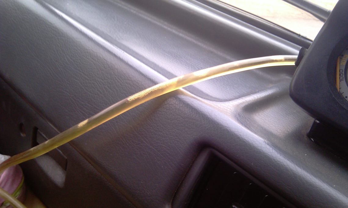

день второй...
второй день езжу с отключенным баком и вот таким колхозом
обратка висит практически перед носом
ничиго не прокачивал и не стравливал...просто ездил...
и доездился
на второй день полезли...переодически ....стравит насос воздух и обратка опять чиста, опять страви и опять чисто
на разных оборотах и после ускорения и просто при спокойной езде...типа пшииииик и всё
post-7469-0-33105300-1353312034_thumb.jpg post-7469-0-73355700-1353312072_thumb.jpg
обороты всё время за два дня снижали по чуть-чуть...корче трабл во всей красе

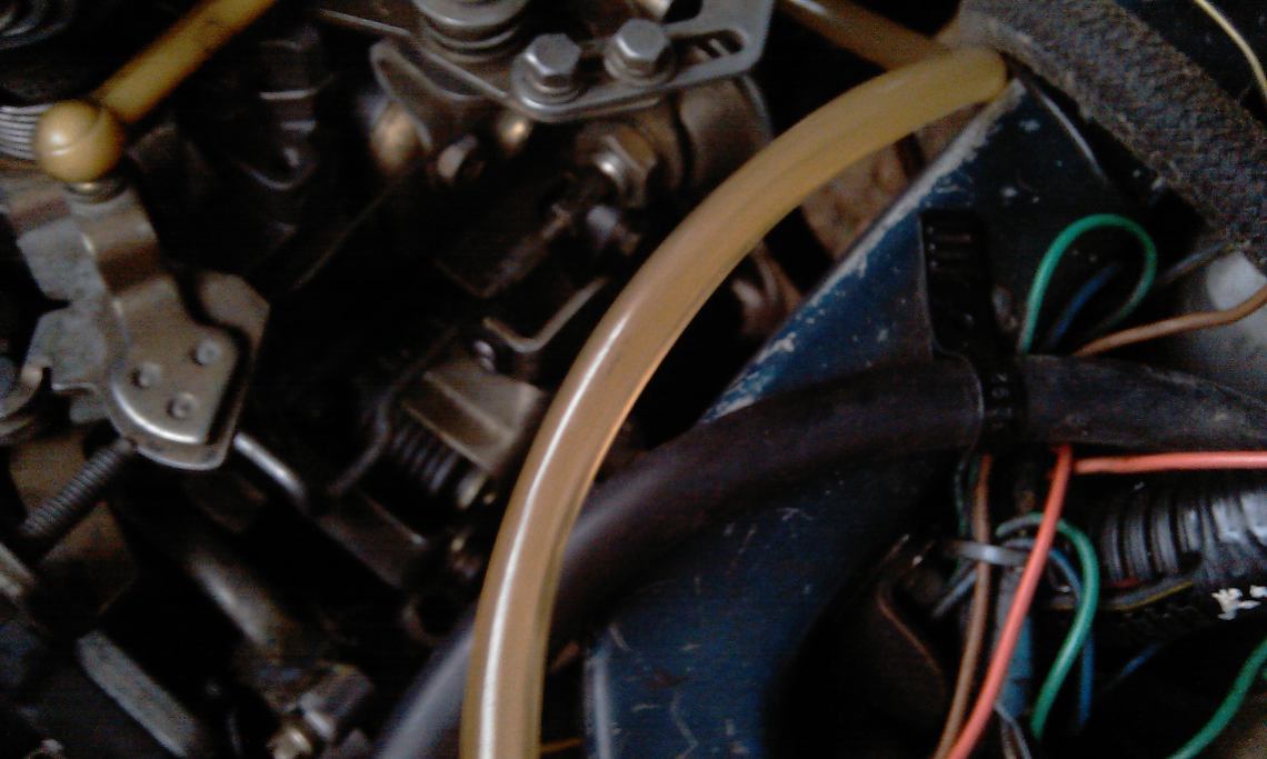

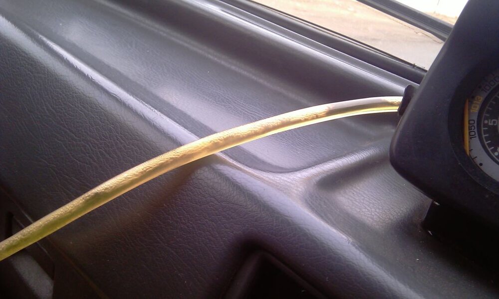

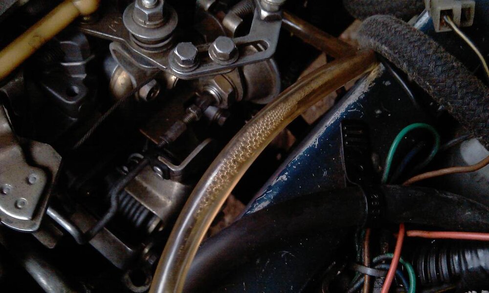

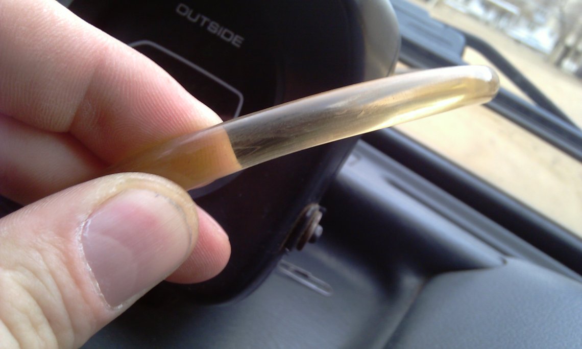

заглушил, прокачал лягуху, выгнал воздух и врубил насос
вот что полезло из обратки
это я так понимаю то, что называют кавитация
отключил насос, пузыри сформировались в более заметные невооружённому глазу пузырищи

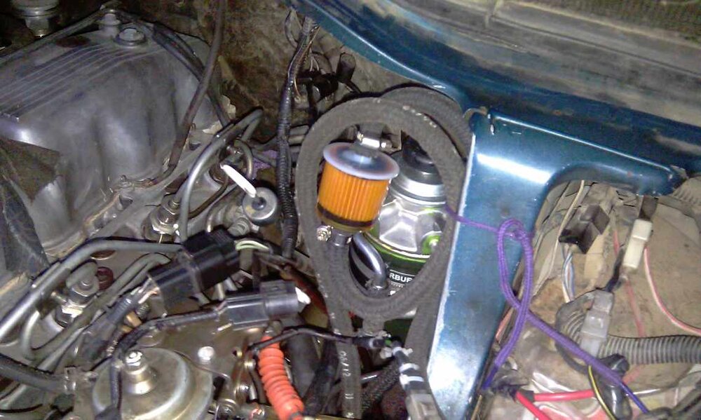

решил далее отключить лягуху-фильтр и вкорячил "одноразовый" бензиновый фильтрик
завёл. пронало воздух и обороты ХХ выросли
нагрузку держит, появилась "стабильность"
проездил так до вечера...заглянул под капот - фильтрик пуст, но машина вела себя отлично
перевернул фильтрик, выгнал воздух(точнее его засосало ТНВД)...ушёл домой баинькать

через часик езды увидел в обратке знакомые пузыри, глянул под капот - фильтрик пустой практически
взял перевернул его на 180град. воздух усасало, да так и оставил, фильтрик полон соляры и воздуха в нём больше не появляется
езжу далее

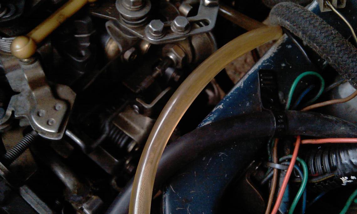

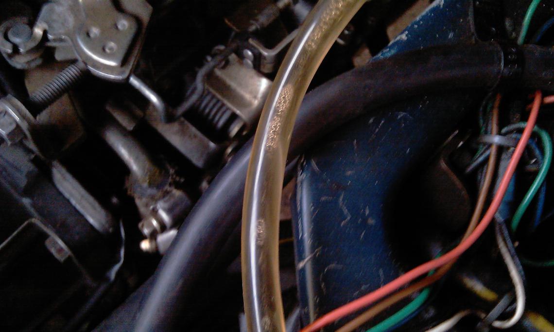

при резком ускорении(в горку ...с 15км/ч до 50км/ч и сбросе газа на подъёме в обратке опять полезли старые знакомые)
опять кавитация?
из-за высокого давления внутри насоса и махонькой дырочки на болту обратки?
или что то ещё даёт сопротивление

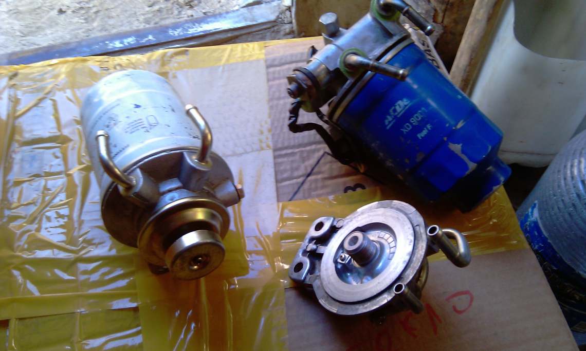

в ходе "личных бесед" с @Baton, пришёл к выводу, что у меня лягушка не той системы....
что яимею на сегодняшний день...коллекция так сказать

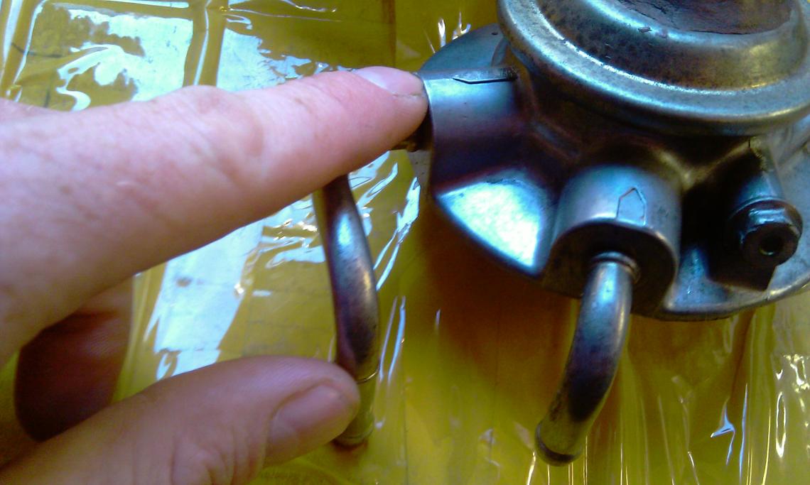

три девицы на коробке и ещё одна(оригинал) стоит на машине
китайская(продавалась как корея)

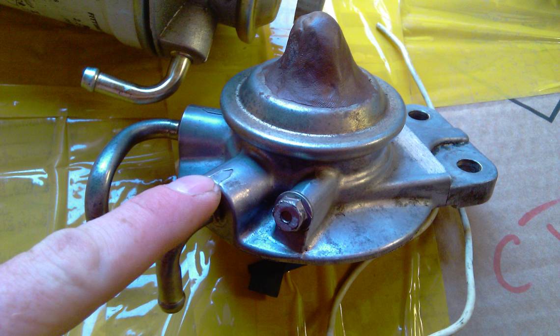

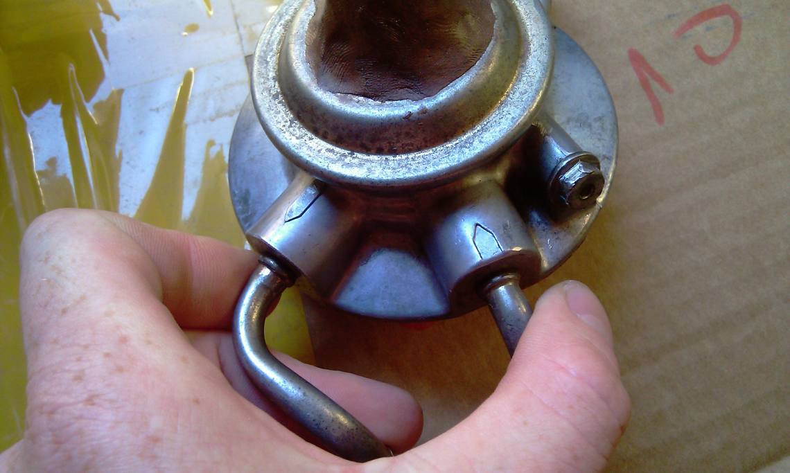

стрелками указано направление вход и выход топлива
по устройству и конструкции почти копирует(за исключением буртика на резьбовой части) оригинал
оригинал, старая...сосала сверху где качалка...установленная на машине новая точная копия этой
стрелками указано направление вход-выход топлива

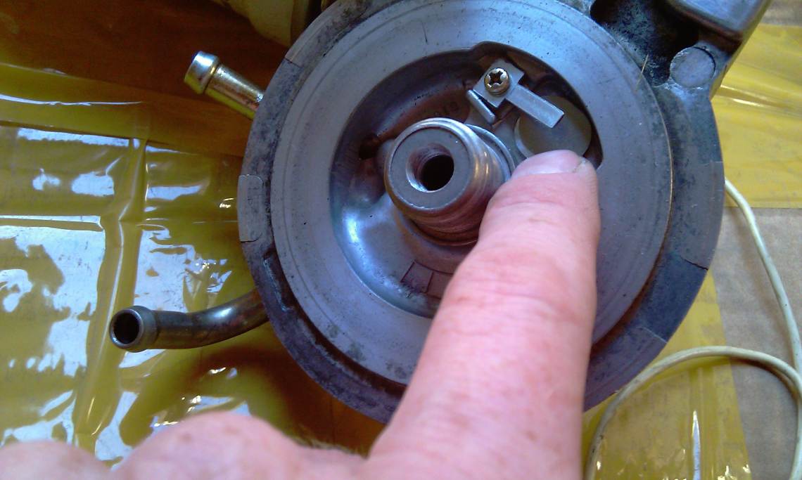

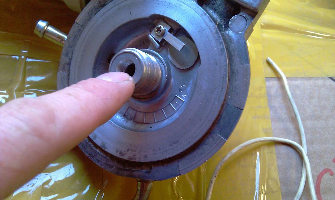

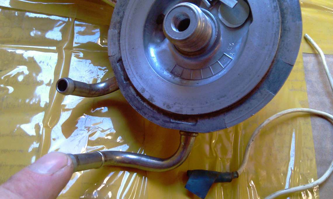

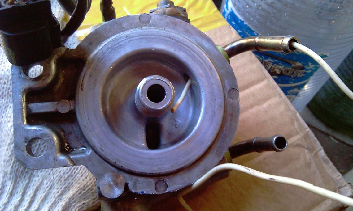

вот через этот штуцер засасывает с бака
далее, сразу после штуцера, стоит лепесток клапан
отсюда ТНВД высасывает соляр из фильтра, т.е. из центра фильтра и качалка лягушки качает только в этом направлении...ИЗ центра
выходит соляр в ТНВД из этого кривого штуцера
вот даже стрелочка на нём

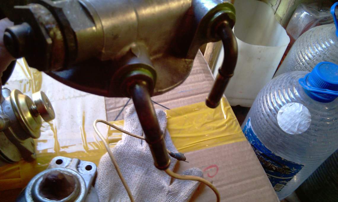

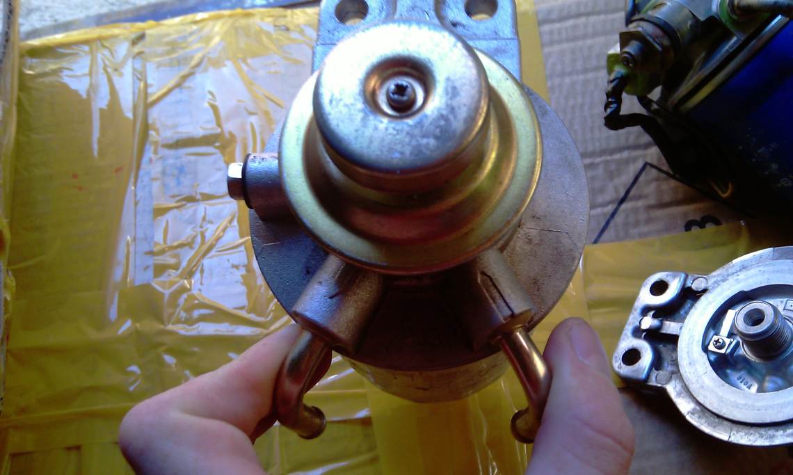

теперь рассмотрим Паджеровскую
выход солярки из неё вот так, т.е. топливо через неё и фильтр просасывается с точность до наоборот по сравнению с лягушками на фото выше
из бака топливо попадает через центр лягушки в фильтр, далее через фильтрующий материал и через маленькие боковые отверстия в фильтре попадает в полость ПОД лягушкой(там где на оригинале обратный клапан) и высасывается через штуцер в ТНВД
вот даже стрелочка есть
такой же принцип прокачки соляры через фильтр и на лягушке у @Baton

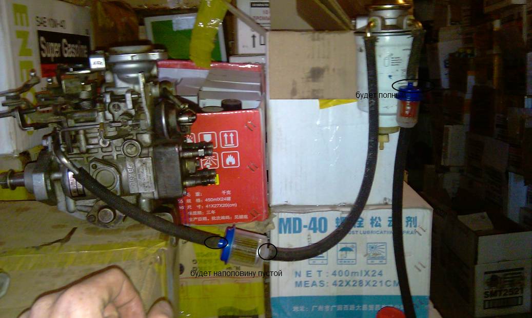

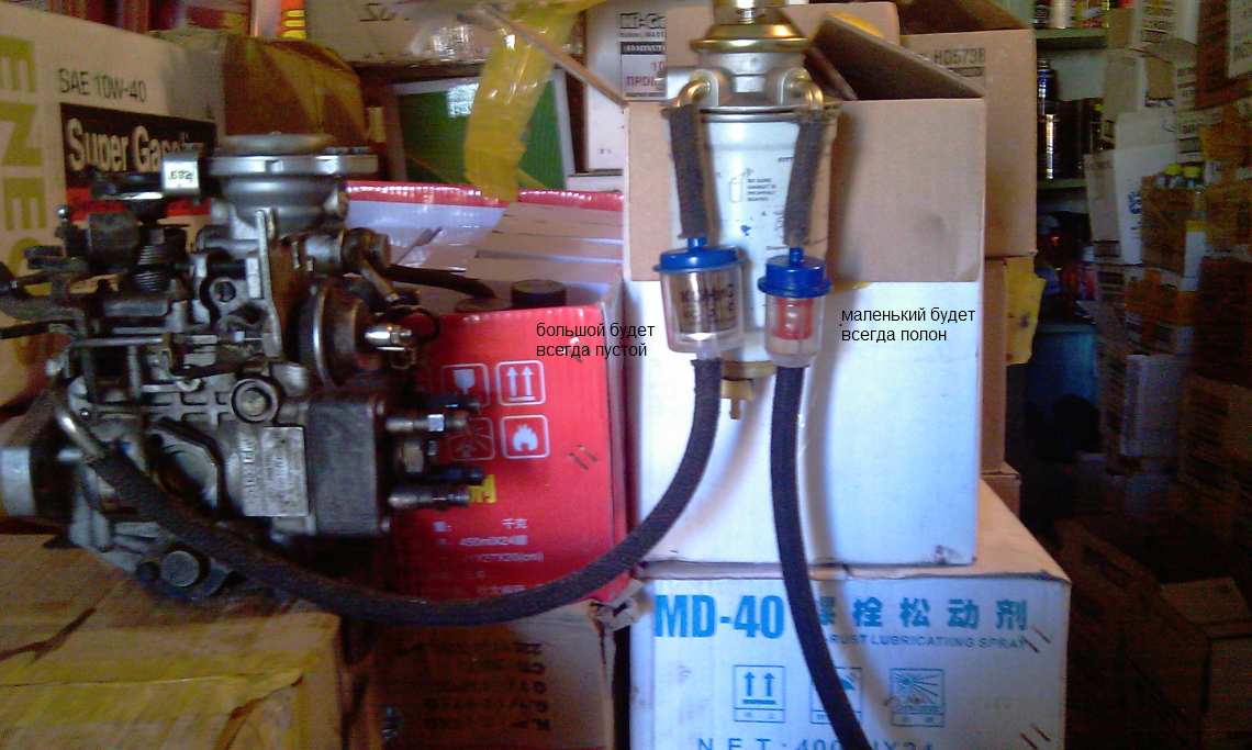

ещё раз про схему подачи топлива
кто не верит может провести подобный опыт сам

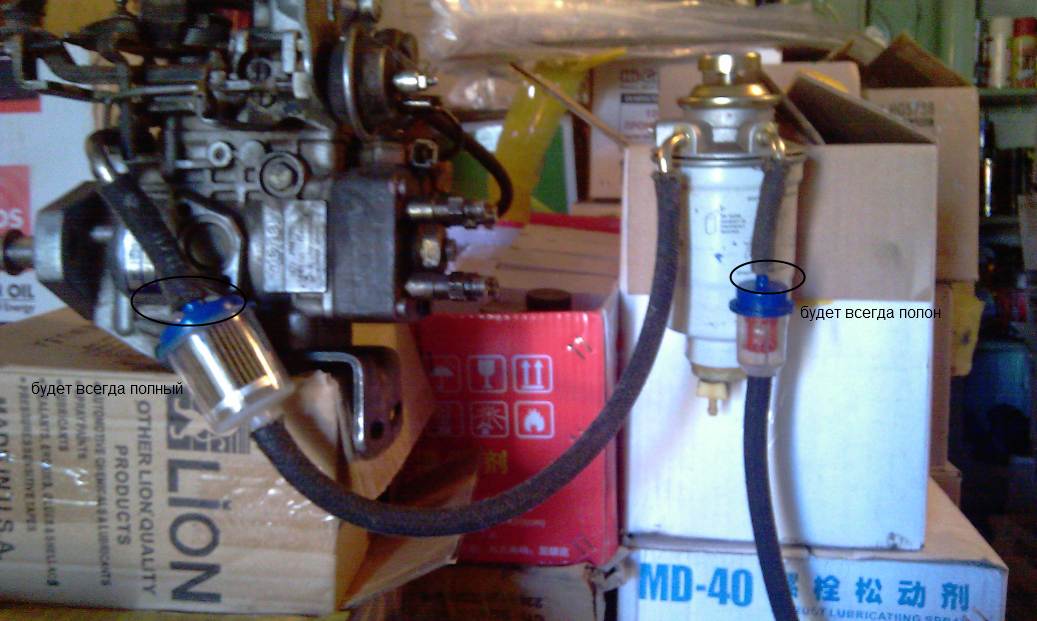

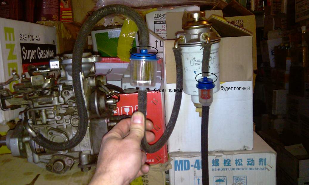

подключим два фильтрика(взял какие попались под руку)
при вот таком подключении маленький(тот что до лягушки) будет постоянно полным
большой(тот что после лягушки ) будет постоянно пустеть
при таком расположении фильтр и до лягушки и после лягушки будут постоянно полными
при таком расположении так же оба фильтра будут полными
при таком расположении фильтр до лягухи будет полон, а тот, что после будет всегда наполовину пустым
почему?
а потому что когда происходит "завоздушивание" фильтра уровень забора топлива из фильтра находится ниже уровня подачи топлива

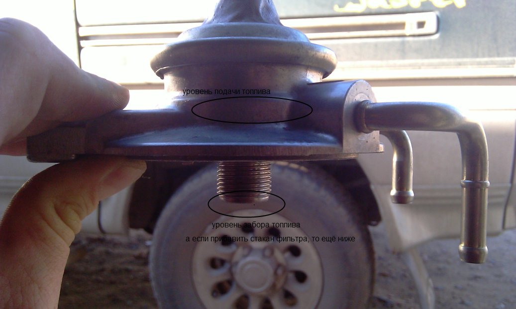

теперь моя лягушка...
сосёт(забор топлива) происходит из центра(из вот этой пимпочки с резьбой), а подача - нууу скажем так чуть-чуть выше
кружёчками отмечено
а если к пимпочке с резьбой откуда засасывает топливо прибавить ещё и высоту центрального "стакана"(загляните внутрь), то получается, что забор топлива происходит гооораздо ниже
