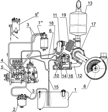

N181 Опубликовано 20 ноября, 2012 Автор Жалоба Опубликовано 20 ноября, 2012 (изменено) http://www.mmzopt.ru...eed_system.html тут про трахтор но нарисована схема движения топлива в фильтре тонкой очистки по ней топливо движется от краёв, через фильтрующий материал и высасывается из центра фильтра...как на моей лягухе но если глянуть схему питания вверху страницы, то там видно что так организовано движение топлива потому, что оно в фильтр подаётся под давлением, т.е. его туда закачивает топливоподкачивающий насос, а затем из фильтра топливо попадает в ТНВД... 7 - фильтр тонкой очистки топлива моя лягуха была бы идеальна если бы у меня перед лягухой стоял подкачивающий(нагнетающий) насос P.S. входе лазаний по нету иногда встречал названия(читал про паджерики и мицубиси вообще) :топливный фильтр и топливный фильтр-отстойник... я тогда всё врубиться не мог - какая хрен разница, если они одинаковые...фильтра я имею ввиду)))) Изменено 20 ноября, 2012 пользователем N181 Цитата
Baton Опубликовано 20 ноября, 2012 Жалоба Опубликовано 20 ноября, 2012 Да, была такая мысля, написал уже, по расположению уровней вход/выход похоже, что сделана для насоса, который толкает топливо и для другого фильтра, точно не нашего. Может японцы ошиблись в каталоге, пристегнули ее по ошибке к нашим двигам и фильтрам. И на старуху бывает проруха....... Цитата

N181 Опубликовано 20 ноября, 2012 Автор Жалоба Опубликовано 20 ноября, 2012 Рис.1. Схема системы питания дизельных двигателей с рядным расположением плунжерных пар: 1 – топливный бак; 2 – топливный фильтр; 3 – муфта опережения впрыска; 4 – ТНВД; 5 – топливоподкачивающий насос; 6 – рычаг привода рейки; 7 – педаль подачи топлива; 8 – топливопровод высокого давления; 9 – форсунка; 10 – топливопроводы слива топлива; 11 – свеча накаливания; 12 – реле свечи накала; 13 – АКБ; 14 – выключатель свечей накала и стартера; 15 – двигатель это от мерса древнючего....тока нахрена там лягуха, если насос и так накачивает))))) Цитата
