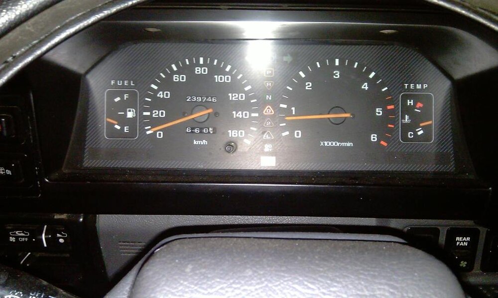

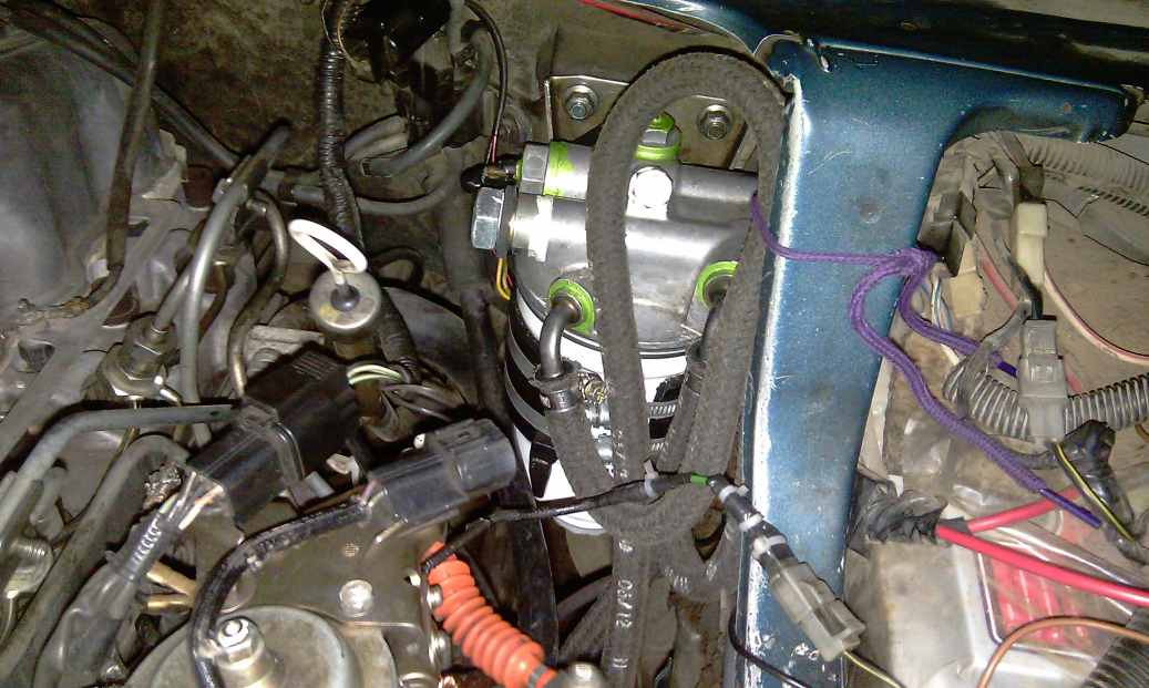

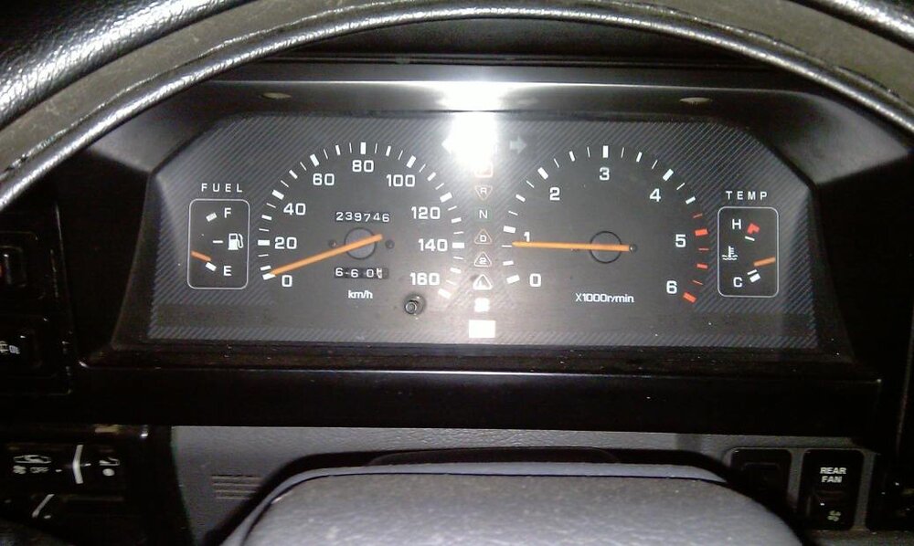

N181 Опубликовано 22 ноября, 2012 Автор Жалоба Поделиться Опубликовано 22 ноября, 2012 (изменено) алилуйя братья! и отдельное @Baton я наконец то избавился от своего головняка вся петрушка была в неправильной лягухе (с обратной циркуляцией топлива) а последняя непонятка таилась в фильтре… после установки паджеровской лягухи и организации тем самым правильго направления циркуляции топлива в фильтре у меня наметились улучшения но как всегда махонькая задница осталась… и эту задницу я сегодня исправил дело как всегда было в мелочах .... сняв и разобрав сегодня паджеровскую лягуху я первым делом проверил обратный клапан он работает и держит вакуум на 5+ далее я глянул болт стравливания воздуха вон в самом верху виден свет он в самой верхней точке, выше не бывает… повертел, повертел накрутил фильтр и воткнул на место стал экспериментировать…в который раз уж хрен его знает… напрямую с бака без фильтра – зашибись напрямую с канистры – зашибись с бака через фильтр – хреново с канистры через фильтр – хреново значица фильтр-лягушка…но что там? циркуляция правильная (что доказывают явные улучшения в поведении машины), фильтр новый, ничего не травит и не сосёт… разобрал снова… стал думать … и вспомнил предположение @Baton в теме про качество очистки о несовсем герметичном соединении фильтра на его лягушке в месте, где она вкручивается (накручивается) на фильтр снял со старого фильтра резинку и надел на пипку где резьба резинка на ней болтается как г-но в проруби…там не то что герметичности, там вообще ничего подобного нет на «кривых» лягушках, а они для меня теперь другими и быть не могут (ИМХО) эта резинка прижималась к выступу с буртиком внизу пипки, закручиваешь фильтр и резинка прижимается к буртику и чем сильнее закрутишь, тем сильнее прижмётся на паджеровской же такого буртика нет и поэтому резинку прижать и обеспечить герметичность нечем (так же и у @Baton, только у него с обычной качалкой лягуха) я думаю, что под эти лягушки должны быть или были фильтра чуток другой конструкции уплотнительная резинка на них должна быть чуток меньше размером и стоять глубже, внутри фильтра (типа как на наших масляных в центре) покумекал и решил насадить на пипку с резьбой центральные резинки от старых фильтров, а что бы было помягше и погерметичнее между резинками надел резиновые колечки : резинка-кольцо-резинка-кольцо и последнее кольцо, которое прижмётся к штатной центральной резинке при закручивании фильтра(фум лента чё то не внушила доверия, разлохматится и сразу в тнвд засосёт её) накрутил фильтр, поставил на машину, соединил все шланги, выкинул доп.обратный клапан, короче ничего лишнего завёл, подырчала, заглушил, подождал, завёл – хорошо, обороты поднялись сразу поехал поездил – хорошо, заглушил, завёл – хорошо я счастлив)))) обороты ДРАЙВ обороты ПАРКИНГ Изменено 22 ноября, 2012 пользователем N181 Цитата Ссылка на комментарий Поделиться на другие сайты Поделиться

Baton Опубликовано 22 ноября, 2012 Жалоба Поделиться Опубликовано 22 ноября, 2012 о несовсем герметичном соединении фильтра на его лягушке в месте, где она вкручивается (накручивается) на фильтр Оно там совсем не герметичное, вообще-то, я засобачил и переходник и фильтр на толстый желтый фум. @dednissan, дак у меня самого который день такие же неприличные слова в голове крутяцца))) Цитата Ссылка на комментарий Поделиться на другие сайты Поделиться

N181 Опубликовано 22 ноября, 2012 Автор Жалоба Поделиться Опубликовано 22 ноября, 2012 я в шоке... как я пять лет на машине с такой фигнёй ездил ща её прям не узнать на включение эл.потребителей, ближнего света вообще не реагирует...просадка оборотов ничтожна, так чуть стрелка шевельнётся вяло и всё и это...приятный бонус: пропло "держание за хвост" при перключении со 2 на 3 передачу, вообще никаких пинков, тычков и прочего... Цитата Ссылка на комментарий Поделиться на другие сайты Поделиться

N181 Опубликовано 23 ноября, 2012 Автор Жалоба Поделиться Опубликовано 23 ноября, 2012 Странно - когда у меня песчинка попала под лепесток, я запарился качать. Лягушка не качает и соляра, что успела поднятся, обратно сливалась (шланг прозрачный стоял). этот лепесток только чисто для того, чтобы эта лягуха качала, больше не для чего он не нужен нажал, лепесток открылся, вогнал порцайку соляры в полость под лягухой, отпустил пипку, лепесток закрылся, соляр остался в полости под лягухой, пипка движется вверх, а с ней и мембрана, создаётся разряжение, котрое засасывает топлтво через штуцер с бака , топливо заполняет пространство между мембраной и лепестком(внутри качалки) ииии нажал, вогнал и т.д. если под лепесток попадает кака, то при прокачке просто ганяется соляра из полости под лягухой в полость над лягухой...туды-сюды если шустро качать можно чёнить и закачать)))) Цитата Ссылка на комментарий Поделиться на другие сайты Поделиться
joja Опубликовано 23 ноября, 2012 Жалоба Поделиться Опубликовано 23 ноября, 2012 (изменено) @N181, это констатация для для потомков или что? 8)) вроде я отвечал на твое желание убрать лепесток и Тень тебе еще раньше сказал что качать не будет, уместнее его ответ цитировать *)) Я тут опять разглядывал фильтр и многа думал - почему говорите что забор топлива с разных высот при разных направлениях? получается забор топлива в тнвд будет начинаться с нижнего края фильтра - а он одинаков для обоих направлений 8) про грязь тоже не понял - почему она должна попадать при "неправильном" направлении я же говорил - загрузили, блин *)) Изменено 23 ноября, 2012 пользователем joja Цитата Ссылка на комментарий Поделиться на другие сайты Поделиться
dednissan Опубликовано 23 ноября, 2012 Жалоба Поделиться Опубликовано 23 ноября, 2012 (изменено) @joja,там повыше гдето N181 сфотал и кружочками обвёл места (высоты) забора топлива вся разница в верхней и нижней подачи в том, что при "нижней" вода и грязь сначала на дно, а потом через фильтр вверх в ТНВД, а при верхней - сначала в фильтр так при нижней подаче то, больше шансов у грязи и воды осесть на дне, чем просочиться в насос,а при верхней насос всю "КАКУ" принудительно через фильтр тянет (воду, грязь и т д ) а уж как он её отфильтрует - вопрос какчества фильтра...воду - точно "чистой" вниз пропустит Изменено 23 ноября, 2012 пользователем dednissan Цитата Ссылка на комментарий Поделиться на другие сайты Поделиться
