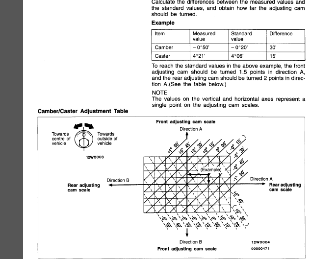

Roxer Опубликовано 9 июня, 2007 Жалоба Опубликовано 9 июня, 2007 Вот рисунок, который был в неработающей ссылке: А вот данные которые давал Andrew28 Цитата

KlimCD Опубликовано 28 февраля, 2010 Жалоба Опубликовано 28 февраля, 2010 Valday что может так влиять, что при повороте колёса поворачивают по разному? Как что? Кастер=угол наклона оси поворота. "Букварик" на стр.275: 2WD - кастер= 3градуса 27,туда-сюда 30, 4WD - кастер= 4градуса 06,туда-сюда 30, Цитата

ruslan Опубликовано 2 марта, 2010 Жалоба Опубликовано 2 марта, 2010 в легион-авто написано что задним болтом регулируется поворотный наклон колеса... Цитата
