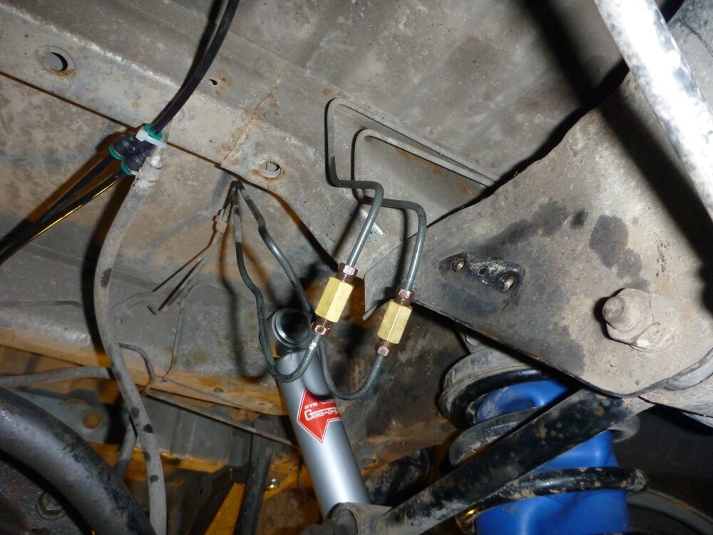

E.g.o.r Опубликовано 9 декабря, 2012 Автор Жалоба Опубликовано 9 декабря, 2012 Сегодня поставил пустой регулятор на место - колеса стали тормозить. Но столкнулся с другой проблемой - не могу нормально заварить отверстия. Уже три раза переваривал - течет, видимо какие то поры в металле остаются. Может посоветуете что нибудь? Цитата
melez Опубликовано 9 декабря, 2012 Жалоба Опубликовано 9 декабря, 2012 @E.g.o.r, насколько хорошо стало? С чем можно сравнить?) Может, как вариант, стоит вообще убрать регулятор? А вместо него соединить что осталось шлангами? Цитата
E.g.o.r Опубликовано 9 декабря, 2012 Автор Жалоба Опубликовано 9 декабря, 2012 (изменено) Насколько хорошо стало не могу пока сказать) Сделал круг по гаражам, на дорогу не выезжал, но колеса стали блокироваться при сильном нажатии, и уже стала заметно лучше тормозить, хотя даже тормоза еще толком не прокачал. Я думал может купить втулку медную для провода, вставить в нее трубки и запаять, только вот не знаю будет ли то, из чего сделана тормозная трубка паяться. Изменено 9 декабря, 2012 пользователем E.g.o.r Цитата
melez Опубликовано 9 декабря, 2012 Жалоба Опубликовано 9 декабря, 2012 Я сам не помню точно как там всё стоит и расположено.. Может, пойдёт просто тормозными шлангами соединить и хомутами? Цитата
E.g.o.r Опубликовано 9 декабря, 2012 Автор Жалоба Опубликовано 9 декабря, 2012 Да чет хочеться как то понадежнее их соединить) Цитата

E.g.o.r Опубликовано 10 декабря, 2012 Автор Жалоба Опубликовано 10 декабря, 2012 (изменено) Да я понимаю что вокруг гараж не вариант, я говорю о том, что даже вокруг гаражей результат уже очень заметен, а уж на дороге я думаю тем более будет заметна разница. Лучше подскажите кто знает, из чего сделаны на делике тормозные трубки? Медь или нет? Изменено 10 декабря, 2012 пользователем E.g.o.r Цитата

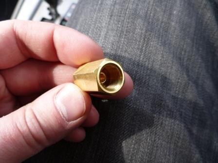

Кулибин Опубликовано 10 декабря, 2012 Жалоба Опубликовано 10 декабря, 2012 Не, трубки стальные, но при наличии нужной химии паяются нормально. Но я бы все-ж соединил их с помощью резьбовых втулок, ну или что нить такого. Резьба как на Дэу Нексии. Шланги с хомутами - не вариант совсем, давление там - десятки атмосфер (если не сотни), а это все-ж тормоза) Цитата
serg69 Опубликовано 10 декабря, 2012 Жалоба Опубликовано 10 декабря, 2012 E.g.o.r Подбери тройник от какой-либо машины или изготовь его. Цитата
dmig Опубликовано 10 декабря, 2012 Жалоба Опубликовано 10 декабря, 2012 @E.g.o.r, вот блин заморочек то! А я просто пружину подогнул Цитата
E.g.o.r Опубликовано 11 декабря, 2012 Автор Жалоба Опубликовано 11 декабря, 2012 @Кулибин, Вот про резьбу - спасибо) Я тоже втулками хочу, но готовое я думаю такое не купишь так, что бы резьба подошла. Почитал что вроде существуют они, но от уаза, подойдет ли резьба - хз. @dmig, Вы видимо просто невнимательно читали все мои сообщения) У меня вообще не работал регулятор так, как должен, почему - до сих пор не понимаю, внутри все было нормально. Но штоки (поршни, клапана - называйте как хотите) не выходили наружу при создании давления в системе, так как должны, и соответственно давления в задних суппортах небыло. Цитата
