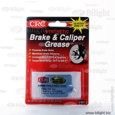

vol Опубликовано 7 апреля, 2014 Жалоба Опубликовано 7 апреля, 2014 Ну вот , например, смазка для направляек Toyota 08887-01206, оригинал, красного цвета. Или американская CRC 05352 Цитата

Sireg@ Опубликовано 7 апреля, 2014 Жалоба Опубликовано 7 апреля, 2014 (изменено) ...смазка для направляек Toyota 08887-01206, оригинал, красного цвета. Хм... В принципе, ценник сопоставимый с ликвимолли... Есть о чём подумать. Я еще раньше заметил разногласия в переводах.А вот официальный ответ с сайта Ликви Мойлиhttp://forum.liquimo...e-drugoe-proia/ Так что пользоваться можно, но закладывать минимум... Да её там в пакетике за 100 рублей столько, что шибко-то не разбежишься до отказа пыльники набивать. Изменено 7 апреля, 2014 пользователем Sireg@ Цитата
