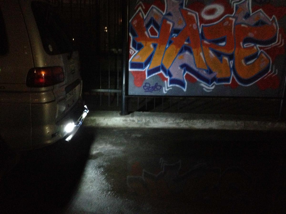

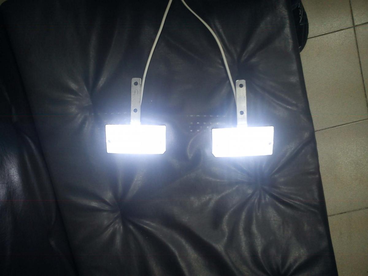

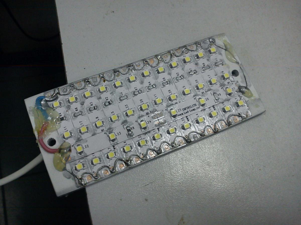

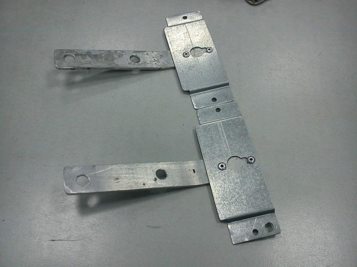

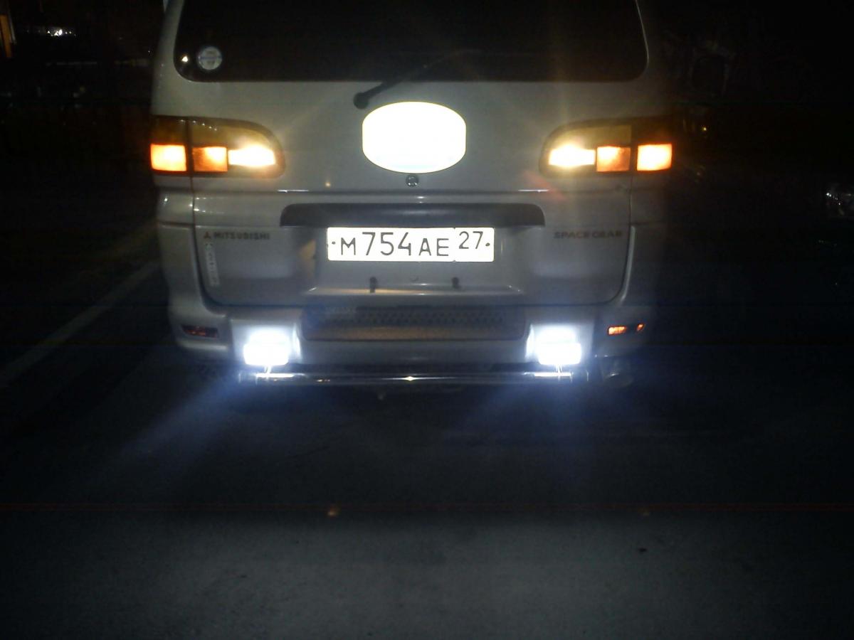

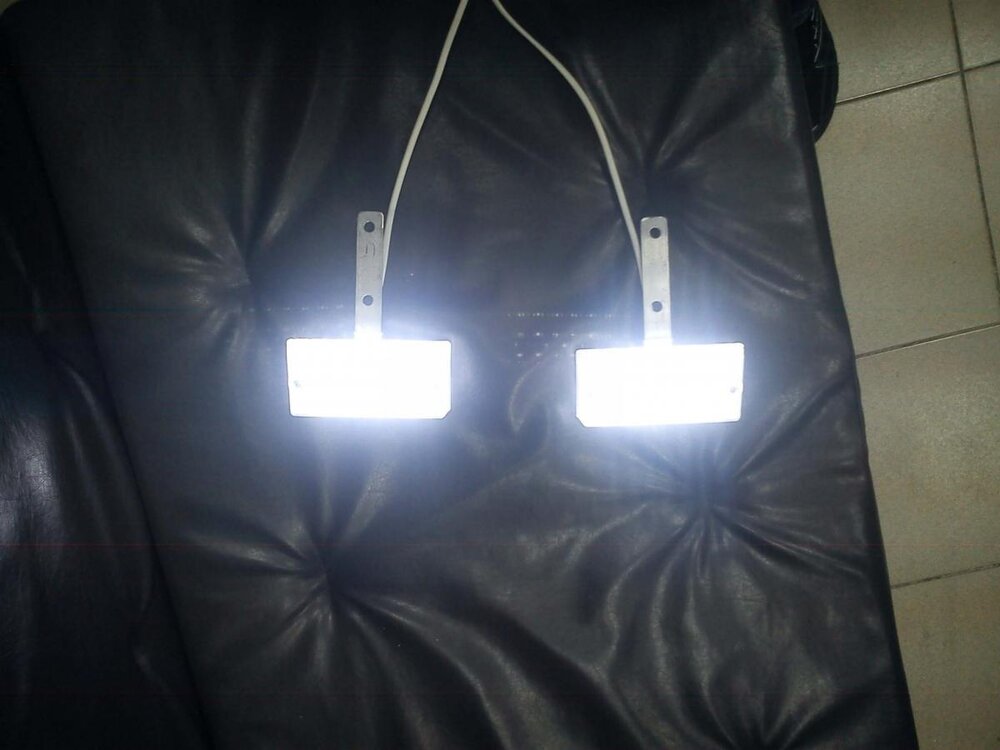

ze_pp_elin Опубликовано 28 мая, 2013 Жалоба Опубликовано 28 мая, 2013 (изменено) Пробовал как описано выше найти туманки от ваза, но в наши дебри такого не завозят. В итоге решил делать сам, купил два фонаря заднего хода от жигуара. Взял с них плафоны и вырезал туда закладную из пластика. Наклеил на неё ленту диодную, получилось по 42 диода на фонарь. Прошелся герметиком по швам и готово. Бампер резать не хотелось поэтому установил все это на трубу которая сзади стоит. Светят просто отлично(на фото плохо видно, телефон редиска),но мне все равно мало. Решил поставить туда 10 Ватные диоды, по одному в фонарь.Каждый светит как 100 ватная лампочка. На фотках старый вариант новый как доделаю выложу как светят. Изменено 28 мая, 2013 пользователем ze_pp_elin Цитата
