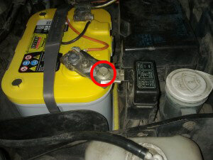

А ведь в на плюсовой клемме у аккума тоже есть такое место.
На клемме есть гайка, под которую зажимается и клемма провода на стартер, и дистрибьютор потребителей (коробка с предохранителями).
И если плохой контакт "в" клемме на проводе, то симптомы как раз те.
И лампочки как раз гаснуть не будут.
Первым шагом, смотрю, имеет смысл тупо все открутить, до чего под капотом дотянешься, пройти все той же спасительной наждачкой, смазать графитом и снова прикрутить.
Она, родимая?
Почти...
Гайка то та, только речь шла о клемме, в которую вставлен, обжат и иногда пропаян сам толстый провод. То есть само место контакта провода с клеммой.

Там снизу он подходит - просто фото малое. Да тут и клемма, похоже, самострой. В любом случае, не суть важно. Главное, что в штатном варианте гайка - та и на ней висит, что положено.

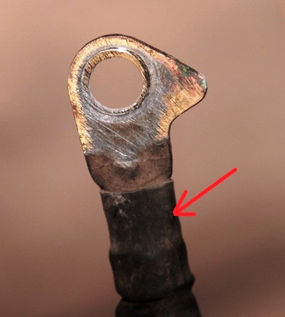

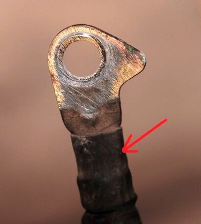

Грустное место на клемме стартера вот здесь, под резинкой (если она есть), по стрелке:
У меня в месте заделки провода отвалилось более половины жилок, а внешне этого видно не было, только грелось как утюг.
Конечно, отвалилось не само по себе, гнули его часто, скорее всего прежний владелец стартеры менял регулярно, из-за одного косяка.
