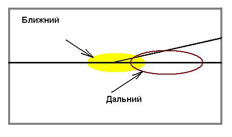

Пару дней назад не прошёл техосмотр по двум причинам: дымность и неправильные фары.
Сразу прощу прощения за мой креатиФФ, выразил как смог :)
В общем как мне обрисовали ситуацию, фары у меня светят непрально. Напомню стоит биксенон с выдвигающейся колбой, поставил за пару часов до техосмотра.
Попробую повернуть лампы.
Интересно получится ли это с биксеноном? А то заклеивать фары не очень хочется чем-либо, а призмы заказать пока не получается.

Убрать слепящий свет действительно можно поворачивая лампочку в фаре. У себя пока не делал но у товарища получилось отлично . Делается просто обрезаются уши на лампочке иповорачиваем ее примерно на 30 градусов соответствено смотрим на стене как получилось .Потом можно припаять хотя бы одно ухо. Узнал у гаишников со станции ТО по большому секрету они на этом латаются не плохо. Удачи.
переделывал таким образом фары на тойоте
галки убираются появляется подобие галок на право
но пучок света при этом становится вполовину слабее
попробовал не понравилось, купил деповские фары--другое дело
все как положено

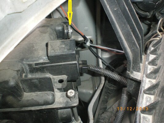

Пожалуйста, подтвердите или опровергните, на рестайлинговых булках (PE8W) свет по горизонтали не регулируется, только по вертикали?
И есть ли смысл поворачивать лампочку ближнего чтобы убрать галку?
Что за болтик с зубчатой шайбой в верхних дальних от центра машины углах каждой из фар?
Правая по ходу фара:
Изменено пользователем Befs
Регулируется и по горизонтали,и по вертикали,буквально недавно заезжал на на стенд,но у меня фары от европейки стоят,попробуй замени,не так дорого стоят, светят на порядок лучше (в смысле правильно).
@сергей02, спасибо за совет, поменяю если будет возможность, сейчас же вопрос как регулировать по горизонтали то, что есть, оригинальные (не европейские) фары. Если такая регулировка есть - то где она?

Букварь читал на днях,регулировки две,мне надо было опустить немного,поэтому горизонтальную пропустил,книга в гараже,если что завтра отпишусь.По моему ты прав,и ближний и дальний ,регулируются вместе.
@сергей02,
Букварь есть, описание не совпадает с реальностью, поэтому был вопрос что есть болтик с зубчатой шайбой, кручение на левой фаре не дало какого-то эффекта.
