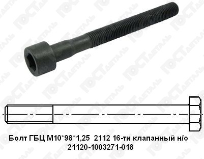

ASRock Опубликовано 22 ноября, 2012 Жалоба Опубликовано 22 ноября, 2012 Надоело ломать болты генератора. Снял гену, Рассверлил ухо на 15мм вставил втулку с внутреним диаметром 10мм(плотно вбил) купил новую гену,ремни, болт от головки ваз 2112(16кл калёный) 2 недели и болт ломает. Ставил и обычные болты всё равно ломает. Теперь и сломало ухо генератора... Что делать в чём проблема? Цитата

ASRock Опубликовано 22 ноября, 2012 Автор Жалоба Опубликовано 22 ноября, 2012 В 22.11.2012 в 18:31, vadim66nt сказал: болт вставляется сзади!!! там специальный отлив есть, за который грани цепляются, фиксируя его от проворачивания... может потому и ломает, что уши зажимает... Я ставлю болт от головки блока целиндров м10 резьба 1,25Родной был на 8мм вообще не о чем... Цитата

ASRock Опубликовано 3 февраля, 2013 Автор Жалоба Опубликовано 3 февраля, 2013 В 03.02.2013 в 10:03, stiks сказал: а болт родной? Я ставлю болт от головки блока целиндров м10 резьба 1,25, т.к втулка на 10 и гена новый на 10.Родной был на 8мм вообще не о чем... Цитата
stiks Опубликовано 3 февраля, 2013 Жалоба Опубликовано 3 февраля, 2013 угу токарь тоже на 10 втулку точил ну как он думал.... и если в этой втулке один раз болт сорвало то там уже овал 100% так? и не факт что когда завтуливали крепление при сверлении отверстия соблюли соосность вот одно на другое и накладывается чуть на перекос гена стал... шпилька калёная (мне болт точили из стали 12Х18Н10Т) вот и рвёт болт он ведь не предназначен воспринимать нагрузку на сдвиг в основном на разрыв чтоб уменьшить силы действующие на сдвиг нужно чтоб болт чётко сидел в отверстии.. ну или болт кованый тогда вам не болт разорвёт а ухи Цитата
