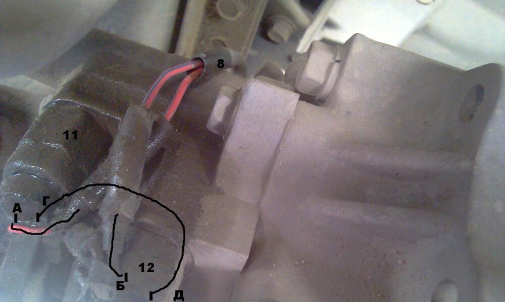

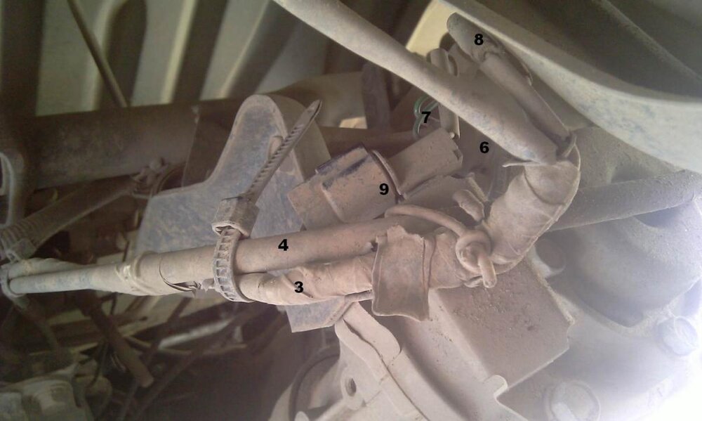

Lock Опубликовано 24 ноября, 2012 Жалоба Опубликовано 24 ноября, 2012 (изменено) Только обратил внимание(очередной профилактичаский осмотр). На раздатке стоит датчик самый кайний, Проводка отсутствует вообще. Свободных концов нет. От сюда возникает несколько вопросов: 1.Что это за датчик? 2.Отображается ли его индикация? 3.Куда должна идти проводка(схема подключения)? P25W - механика. Включение раздатки(индикация на панели приборов) - работает. Прошу помощи клуба. Изменено 24 ноября, 2012 пользователем Lock Цитата

ruslan Опубликовано 10 декабря, 2012 Жалоба Опубликовано 10 декабря, 2012 неплохо-бы знать для чего их там два на раздатке,один из них как выше сказано wen lock . А второй? Не вкоем случае напутайте эти 2 дадчика с ВенЛоцком, эти 2 дадчика стоят на включение переднего моста с помощью ручки перключения(которая стоит в салоне рядом с ручкой КПП) почему их 2 ??? я незнаю нахрена японцы поставили 2 шт. я подключил один, и всё работает также, второй просто в качестве заглушки. Вен лоцк стоит прям сзади переднего кардана(там где левое колесо). 2 датчика на включение переднего моста с салона ручкой, стоят на раздатке ближе к правому колесу, дадчик задней скорости стоит ближе к ДВС, в нижнем правом боку МКПП(механической коропки передач) в автомат ещё даже незосматривался со стороны, хотя 2 машины уже стоят такие в огороде!) Цитата
N181 Опубликовано 10 декабря, 2012 Жалоба Опубликовано 10 декабря, 2012 (изменено) на раздатке вообще 2 концевика (так называемые лягушки), один как сказано выше это дадчик WEN LOCK стоит на панели под лапочкой 4вд (колёса-мосты нарисованы), второй это датчик включения задней передачи на него заведены фонари заднего хода. 30902 Датчик импульсный MD728400 зажигает надписьWEEL LOCK в верхнем правом углу(большое фото http://www.delicaclu...396#entry302396) 30676 Датчик включения блокировки трансмиссии MD704162 30677 Датчик включения блокировки трансмиссии MD704163 большое фото тут: http://www.delicaclub.ru/forum/index.php?/topic/19922-%d0%bf%d1%83%d1%87%d0%b5%d0%ba-%d0%bf%d1%80%d0%be%d0%b2%d0%be%d0%b4%d0%be%d0%b2-%d0%b2%d0%be%d0%b7%d0%bb%d0%b5-%d0%ba%d0%be%d1%80%d0%be%d0%b1%d0%ba%d0%b8/page__p__302396&do=findComment&comment=302396 зажигают " лапочку 4вд (колёса-мосты нарисованы) " Изменено 10 декабря, 2012 пользователем N181 Цитата
ylykitkan Опубликовано 11 декабря, 2012 Жалоба Опубликовано 11 декабря, 2012 поддерживаю про датчики, эти два что рядом - отвечают за полный привод когда переключаешь рычаг в салоне, у меня подключен только один, не знал что они последовательны когда восстанавливал, поэтому подпаял только один все работает. за лампочку wheell lock отвечает генератор импульсов (на первой фотке вдали виднеется), это задняя крышка переднего кардана. у меня изначально стояли заглушки на колесах - но генератор импульсов присутствует, и я хочу эту лампочку запитать (сейчас стоят ручные хабы - но постоянно забываю включены они или выключены). кто может подсказать куда идут провода между генератором и лампочкой на панеле? Цитата
