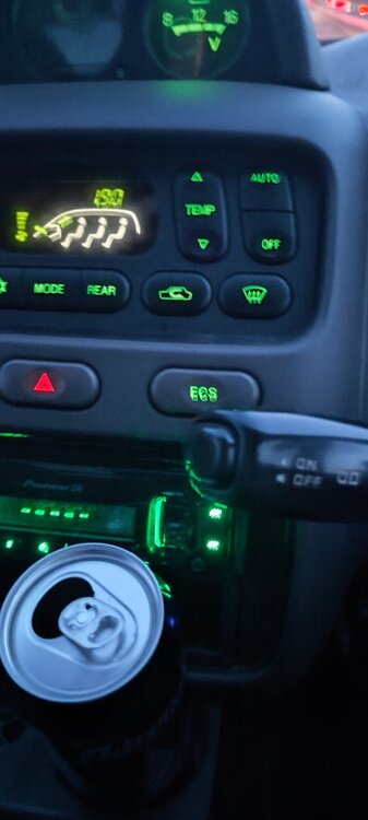

СаняPshk Опубликовано 30 сентября, 2023 Жалоба Поделиться Опубликовано 30 сентября, 2023 Режим спорт включается кнопкой справа от аварийки. У меня она подписана как ECS. Цитата Ссылка на комментарий Поделиться на другие сайты Поделиться
