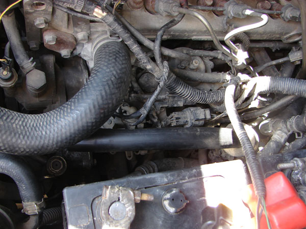

Stelz Опубликовано 10 июня, 2007 Автор Жалоба Поделиться Опубликовано 10 июня, 2007 Фото 1 Общий план: Цитата Ссылка на комментарий Поделиться на другие сайты Поделиться
Stelz Опубликовано 10 июня, 2007 Автор Жалоба Поделиться Опубликовано 10 июня, 2007 А может ли быть проблемы с помпой ? может с клапоном что нибудь я при чистке его не много подзагнул затем снял выпрямил и поставил обратно Ощущение такое как будто бы нехватка топлива, - ненагнетает когда подкачиваю погда оборуты приходят в норму Цитата Ссылка на комментарий Поделиться на другие сайты Поделиться
Roxer Опубликовано 10 июня, 2007 Жалоба Поделиться Опубликовано 10 июня, 2007 может воздух подсасывает, и топлива не хватает? Хорошо бы между фильтром и ТНВД прозрачный шланчик поставить... И полюбоваться пузырьками, как они внем бегают... Или не полюбоваться... Цитата Ссылка на комментарий Поделиться на другие сайты Поделиться
