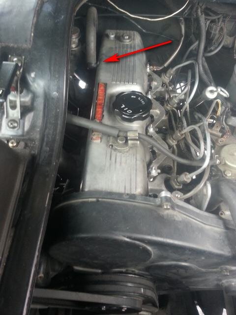

AkA Inc. Опубликовано 8 марта, 2013 Жалоба Опубликовано 8 марта, 2013 В крышке головки блока цилиндров двигателя есть какой-то патрубок металлический, выходящий из неё под углом 90 градусов. На этот патрубок надета резиновая трубка, ведущая вникуда. Она просто свисает вниз, и из её конца видно, что иногда накапливается капля масла. Это сапун? Или какая-то нужная трубка откуда-то отвалилась? Помогите разобраться. Цитата
N181 Опубликовано 8 марта, 2013 Жалоба Опубликовано 8 марта, 2013 сапун соединяется коротким шлангом с воздуховодом(с металлической его частью) 1 Цитата
Indi Опубликовано 8 марта, 2013 Жалоба Опубликовано 8 марта, 2013 именно он. я у себя спецом этот патрубок отсоединил. ибо мотор не молодой, а турбину не давиче откапиталил. Цитата
AkA Inc. Опубликовано 9 марта, 2013 Жалоба Опубликовано 9 марта, 2013 (изменено) соединяется коротким шлангом с воздуховодом(с металлической его частью) А куда конкретно второй конец трубки должен быть подсоединён? Можно фотку? Просто у меня на маслозаливной крышке регулярно появляется масло (несколько капель), я его протираю, а оно там опять появляется. Значит под крышкой создаётся какое-то неправильное давление, и оно не стравливается или не уравновешивается. Изменено 9 марта, 2013 пользователем AkA Inc. Цитата
N181 Опубликовано 9 марта, 2013 Жалоба Опубликовано 9 марта, 2013 А куда конкретно второй конец трубки должен быть подсоединён? буковкой "А" обозначено Цитата
