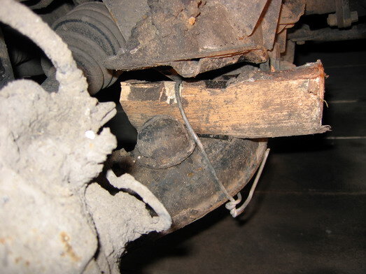

Konst Опубликовано 27 мая, 2007 Жалоба Опубликовано 27 мая, 2007 Съездил блин на рыбалку! Плюсы: 1. Полученное несказанное удовольствие-собственно от рыбалки. 2. Наличие рыбы-менее важное, чем 1. Минусы: 1.Сгоревшее заднее колесо(шёл со скоростью 80 по грунтовке и не почувствовал пробоя) 2.Сломанный левый торсион-более важное, чем 1. 3.Путь домой в 300 км. Из них половина асфальт, остальное гравийка, грунтовка, бездор в перемежку. Где-то на форуме читал, что торсионы ломаются либо при большом морозе, либо при резком ударе. Ни того ни другого не было, пришёл к выводу, что торсионы как и люди ломаются от усталости. Посидев на обочине и почесав репу решил заняться "ремонтом", благо все детали для этого(берёзовое полено, стальная проволока) нашлись недалеко от поломки в кювете. Поддомкратил левую сторону, снял переднее колесо, опустил ступицу вместе с рычагами до максимума вниз, в образовавшееся пространство между нижним рычагом и отбойником забил полено и зафиксировал его проволокой к нижнему рычагу, поставил колесо и опустил машину. ВСЁ ЭТО ЗАНЯЛО ЧАС ВРЕМЕНИ. Правда ехал потом как на телеге-никакой амортизации. Цитата

Konst Опубликовано 29 мая, 2007 Автор Жалоба Опубликовано 29 мая, 2007 Полено лучше , чем вообще ничего. Во первых не убьёшь резиновый отбойник, во вторых не надо отпускать целый торсион. Цитата

Веталь Опубликовано 4 июня, 2007 Жалоба Опубликовано 4 июня, 2007 Satanyo, выходит что можно на крайняк без полена обойтись? - если тока по асфальту ехатьвыкрутить целый торсион поболе и ехать - до дому должно хватить? Если колесики как у меня 31 на 11.5 без полена ни как... Съездил блин на рыбалку!Плюсы: 1. Полученное несказанное удовольствие-собственно от рыбалки. 2. Наличие рыбы-менее важное, чем 1. Минусы: 1.Сгоревшее заднее колесо(шёл со скоростью 80 по грунтовке и не почувствовал пробоя) 2.Сломанный левый торсион-более важное, чем 1. 3.Путь домой в 300 км. Из них половина асфальт, остальное гравийка, грунтовка, бездор в перемежку. Где-то на форуме читал, что торсионы ломаются либо при большом морозе, либо при резком ударе. Ни того ни другого не было, пришёл к выводу, что торсионы как и люди ломаются от усталости. Посидев на обочине и почесав репу решил заняться "ремонтом", благо все детали для этого(берёзовое полено, стальная проволока) нашлись недалеко от поломки в кювете. Поддомкратил левую сторону, снял переднее колесо, опустил ступицу вместе с рычагами до максимума вниз, в образовавшееся пространство между нижним рычагом и отбойником забил полено и зафиксировал его проволокой к нижнему рычагу, поставил колесо и опустил машину. ВСЁ ЭТО ЗАНЯЛО ЧАС ВРЕМЕНИ. Правда ехал потом как на телеге-никакой амортизации. я ничего ни фиксисовал...поддомкратил...вставил брусок...ни куда не денется...его там так сильно зажимает..опустил ...и пару недель ездил...жестковато...но кататься можно...да и крутить торсион дело не простое...быстрее вставить полено... Цитата
