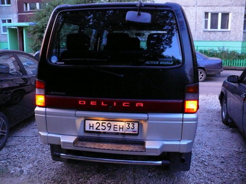

Как и обещал вечерне-ночные фото
Вот как то так :27:
запараллелены с туманками?
Да ,сначала хотел с габаритами но потом передумал.
Может с габаритамии лучше? А то когда не сильно темно просто не видно, а когда сильно, то теряется... Или это фотографический обман! :wacko: )))
Обман конечно ,на самом деле светится чуть ярче.

Респект @Князь Ярослав 4х4,@Astronax, я тоже сделал подсветку накладки. Разбирал наклаку полностью. Убирал темные пятна (отрыв светоотражающей краски), светодиодная лента 4 шт. по 30 см. Подключал через стабилизатор (кренку) и конденсатор, для оптимальной работы светодиодов.
Если кому интересно, раскажу подробней.
Изменено пользователем nord
Кому какой цвет нравится, я захотел красный . Светодиодная герметичная лента красная 4,8 ват- 60 диодов на метр.
