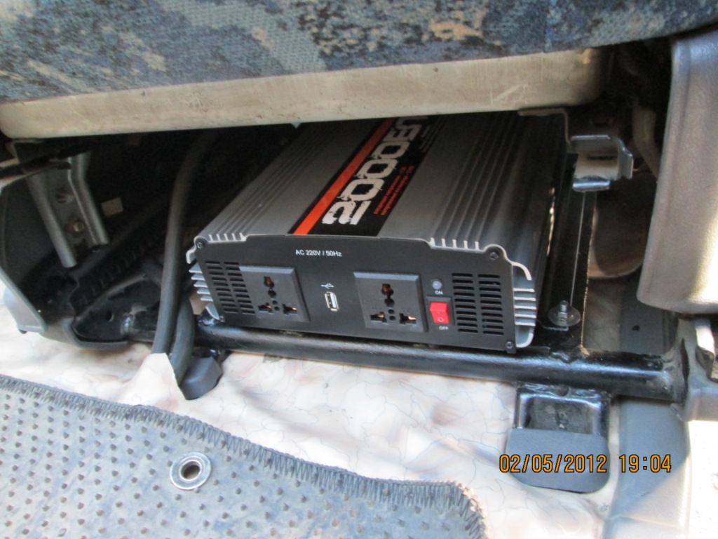

Evgeny Baikal Опубликовано 13 апреля, 2013 Автор Жалоба Опубликовано 13 апреля, 2013 (изменено) Аркадий , да и Наташа трубу не берет , может где то отдыхают ? Теперь разобрались на рыбалке ! Изменено 13 апреля, 2013 пользователем Evgeny Baikal
nikolaidelikai Опубликовано 13 апреля, 2013 Жалоба Опубликовано 13 апреля, 2013 Женя, зачем такой мощный? 2 квт. У меня на 500 стоит, хватает выше крыше. Да и у всех моих знакомых стоят от 500 до 1 квт. Ты микроволновку, думаю, включать не будешь.
Evgeny Baikal Опубликовано 14 апреля, 2013 Автор Жалоба Опубликовано 14 апреля, 2013 (изменено) Николай , для подключения эл инструмента ( болгарка и т.д) , запас мощности не помешает . Изменено 14 апреля, 2013 пользователем Evgeny Baikal

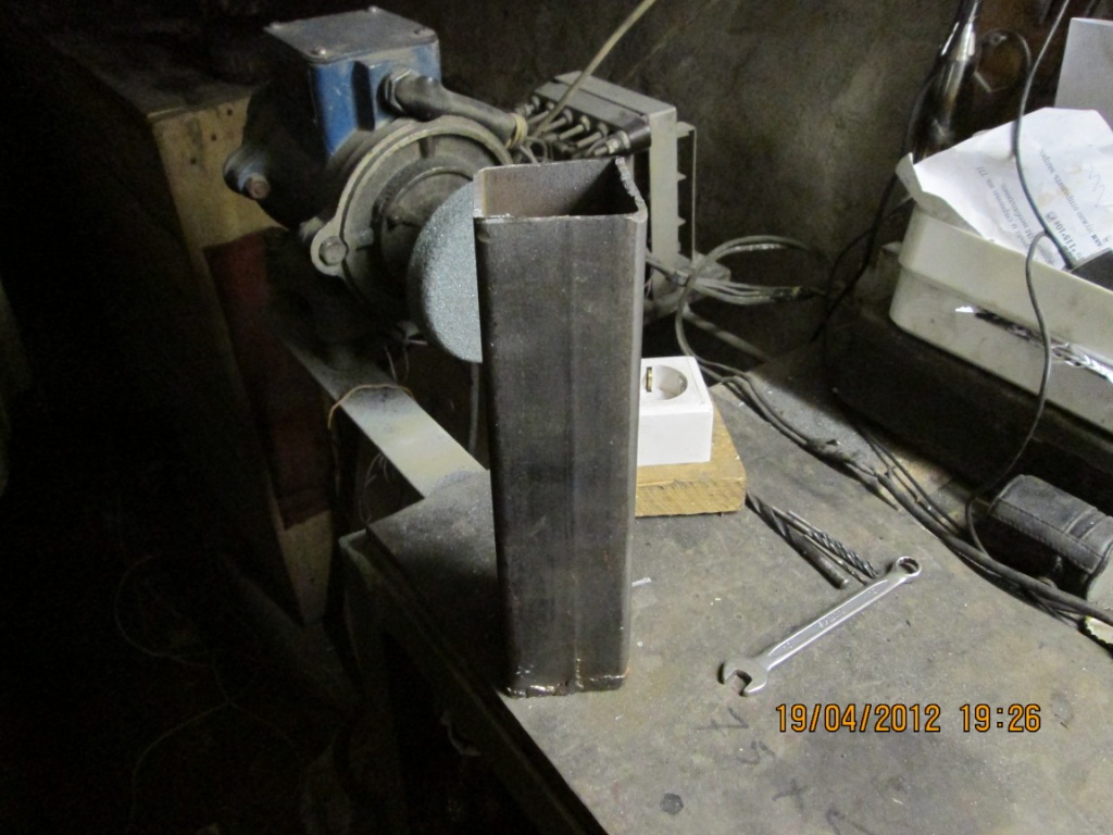

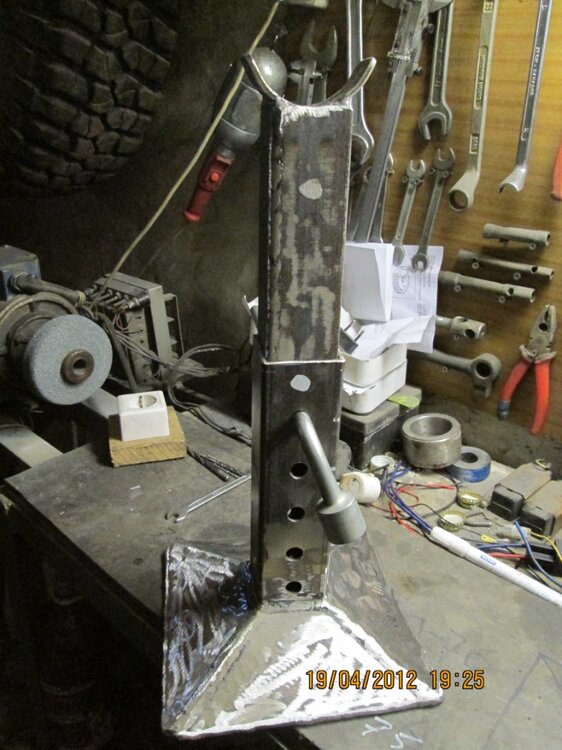

Evgeny Baikal Опубликовано 20 апреля, 2013 Автор Жалоба Опубликовано 20 апреля, 2013 (изменено) Пока молчал ковыряюсь по тихому с деревом у меня похуже чем с железом , душа не очень лежит к этому материалу (муза деревянная не посещает ) , после изготовления калитки остался огрызок профиля 43 см валялся в металлоломе вчера достал подумал и соорудил сегодня за день эту хрень , при мелком ремонте ходовки в гараже или в дороге пригодится , вот как то так . :) Изменено 20 апреля, 2013 пользователем Evgeny Baikal

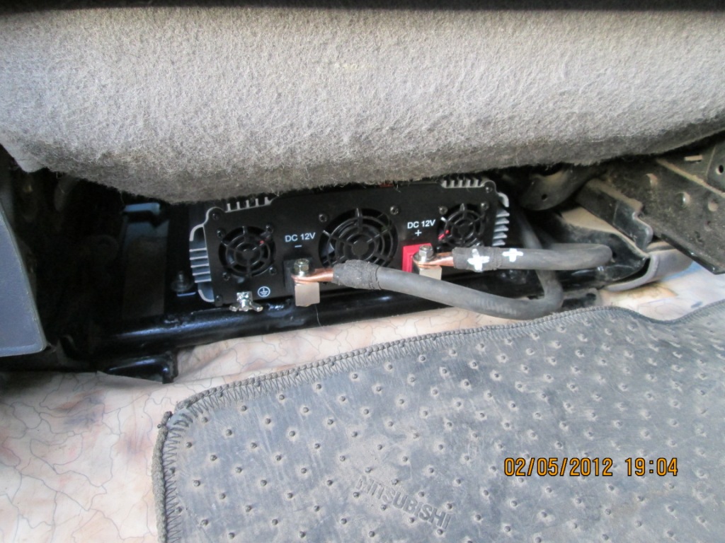

Evgeny Baikal Опубликовано 3 мая, 2013 Автор Жалоба Опубликовано 3 мая, 2013 Вот наконец дошел и этот девайс (авто инвертор на 2 квт) ,почти месяц ждал когда дойдет в понедельник забрал , установил под передним пассажирским сидением стационаром , самое сложное это провести провода от него к батарейкам , еле нашел место где просверлить в кузове чтоб не повредить другое оборудование (шланги) , вчера начал сегодня закончил , самому понравилось , не говоря про мелочи подзарядка , переноски подключаешь болгарку или дрель по 1 квт класс , :) все работает еще один плюс к поездке !!!

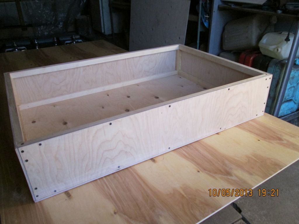

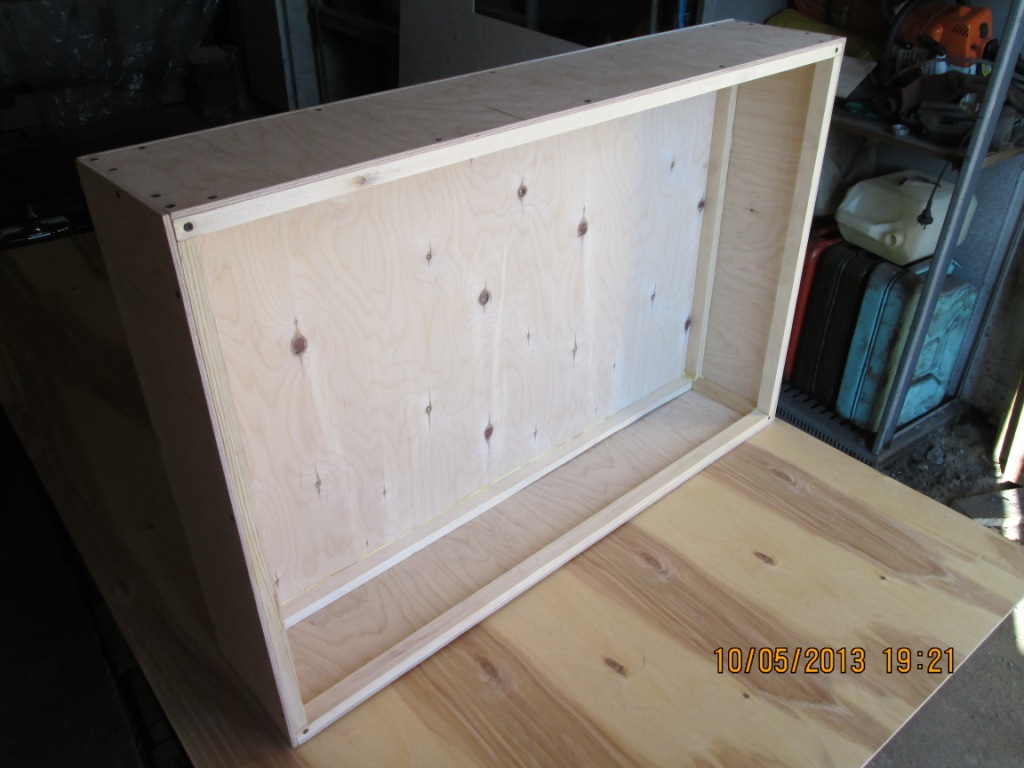

Evgeny Baikal Опубликовано 10 мая, 2013 Автор Жалоба Опубликовано 10 мая, 2013 Все добрался до дерева , занялся первым ящиком 109*73 , работа для меня посложней чем с железом , с железом проще сделал меньше можно наплавить , с деревом так не получится , сегодня сконструировал основу на крышку бруска не хватило , был в запасе но его по сучкам повело , завтра добью ! :)
nikolaidelikai Опубликовано 13 мая, 2013 Жалоба Опубликовано 13 мая, 2013 Женя-ты молоток!!!, не сидишь на пятой точке. Только вопрос-для чего ящик и где он будет в машине находиться?
Evgeny Baikal Опубликовано 13 мая, 2013 Автор Жалоба Опубликовано 13 мая, 2013 Николай привет ! Этот ящик будет стоять в начале багажника перед емкостью , водо непроницаемый , предназначен для одежды , обуви ну и другого бутора , что влезет , за выходные доделал и покрасил на 2-а раза серебрянкой с нитро лаком , на днях еще раз прокрашу и соберу , фото выложу , да при сборке все садил на водостойкий клей и герметик , до начала июня нужно в край перетрясти всю ходовку и начинать прилаживать багажник иначе я с ним в гараж не войду для ремонта , многие говорят время еще валом , а я чувствую в обрез , еще собираюсь сделать один ящик такой же но под масла , инструмент , зап части и всю эту хрень определить на верх , соответсвенно как их закрепить , жалко 18 мая у нас будет проводится (оф роуд внедорожников) не попаду , время нет , вот как то так !!!

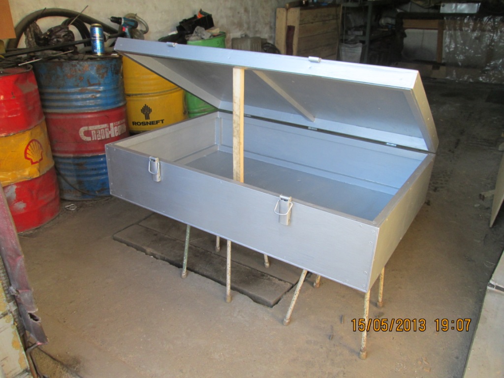

Evgeny Baikal Опубликовано 15 мая, 2013 Автор Жалоба Опубликовано 15 мая, 2013 Первый коробок боробок готов !

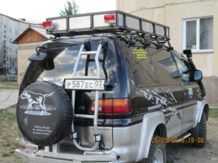

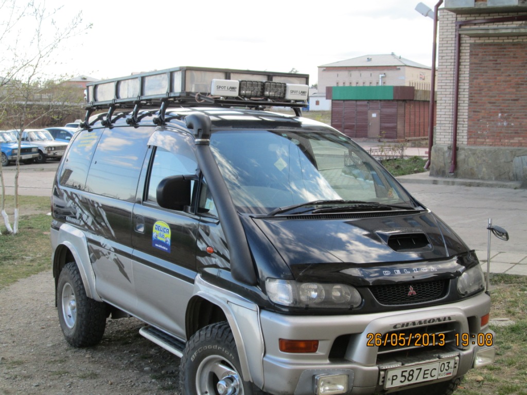

Evgeny Baikal Опубликовано 26 мая, 2013 Автор Жалоба Опубликовано 26 мая, 2013 Ну вот все начинает по тихому срастаться , багаж на крыше , вам обсуждать как он выглядит , поставил конкретно , днище его и первый ящик сохнут , лак такой ( для яхт ) долго сохнет , остался последний рывок , сделать второй ящик под инструменты и люстру с задними тормозными повторителями подключить . вроде все успеваю , в прошлые выходные весь перед расходников поменял (шаровые , рулев наконечники ,ступ подшипники , линьки в круг ) вот такие делишки ! :)

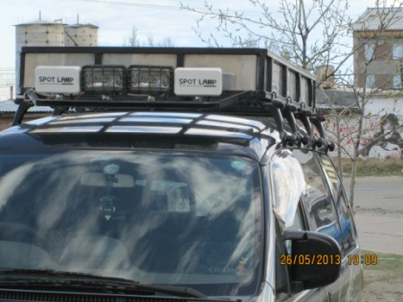

Evgeny Baikal Опубликовано 26 мая, 2013 Автор Жалоба Опубликовано 26 мая, 2013 еще пару фоток для объемности
