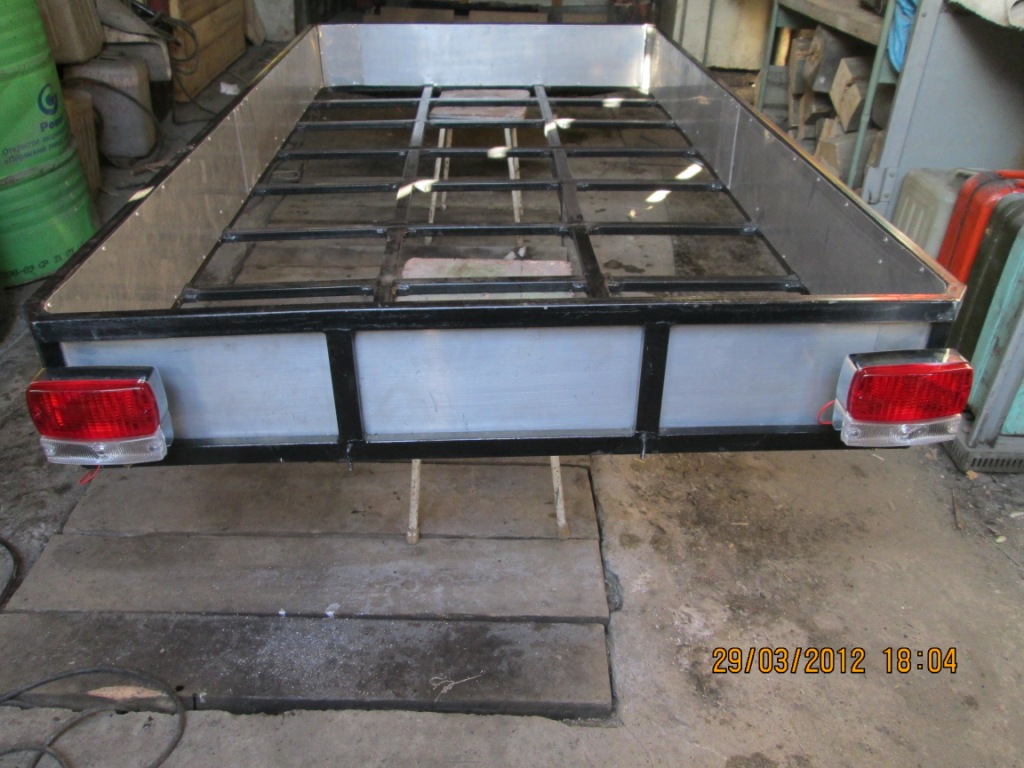

Evgeny Baikal Опубликовано 28 марта, 2013 Автор Жалоба Опубликовано 28 марта, 2013 Далее , калитку до ума довел , теперь наконец буду доводить багажник до конца , в выходные выложу фото , осталось проводку сделать , ну и мелкие доработки .
Саня Байкал Опубликовано 28 марта, 2013 Жалоба Опубликовано 28 марта, 2013 Далее , калитку до ума довел , теперь наконец буду доводить багажник до конца , в выходные выложу фото , осталось проводку сделать , ну и мелкие доработки . Женя,какую проводку сделать?куда?багажник или фаркоп?

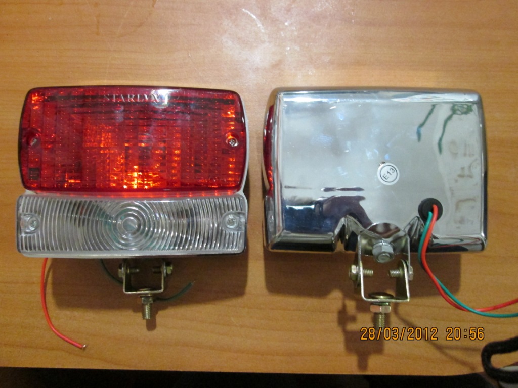

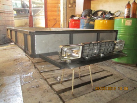

Evgeny Baikal Опубликовано 29 марта, 2013 Автор Жалоба Опубликовано 29 марта, 2013 (изменено) Александр про водку ни слова , собираюсь спаивать (они трезвенники) прожектора на багаже и основную линию от батарейки через реле с подсоединением кнопки влючения , купил сегодня блок фары на багаж (в одном блоке красный и белый фонарь) случайно надыбал , установлю в заде т.е доп тормозные и доп сигналы включения задней передачи , соответственно делать крепление под них . Андрей я так же вытащил лопату , думал ехать на одни источники из за снега передумал , поехали на другие , дорога там нормуль , но увы попал не ожидая этого , дело случая ! Изменено 29 марта, 2013 пользователем Evgeny Baikal
Саня Байкал Опубликовано 29 марта, 2013 Жалоба Опубликовано 29 марта, 2013 Жека,можешь их завтра не брать на рыбалку!Я увидел уже!Не плохие!Я тоже сегодня всё поставил-калитка,багажник.Осталось "про водку " провести...думаю в понедельник.

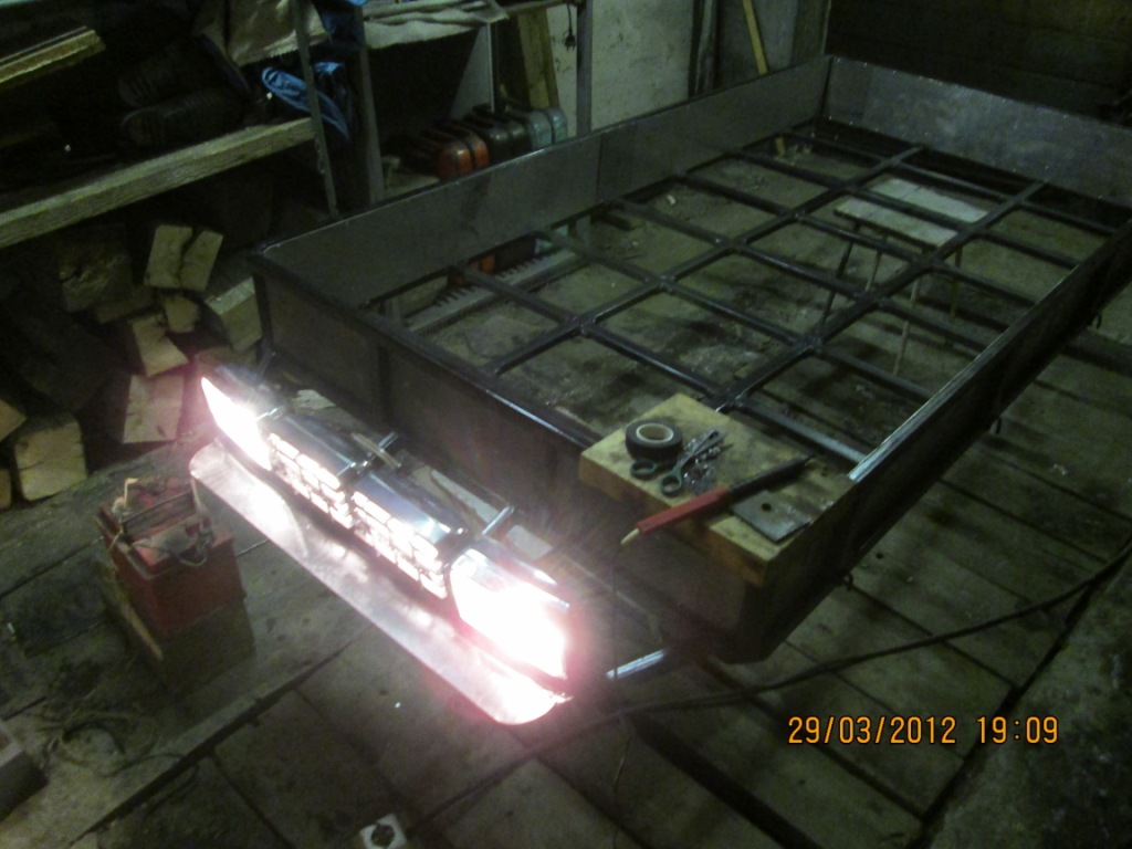

Evgeny Baikal Опубликовано 30 марта, 2013 Автор Жалоба Опубликовано 30 марта, 2013 (изменено) Вот так как то получилось , провода поставил силовые по 3,5 квадрата (МЕДЬ)каждый , еле сфотал 220 вт , фотик сразу чернел от света ! :) Николай привет ! Шнорхель у меня около года стоит . Внутри багажа положу фанеру 8 мм . Изменено 30 марта, 2013 пользователем Evgeny Baikal
