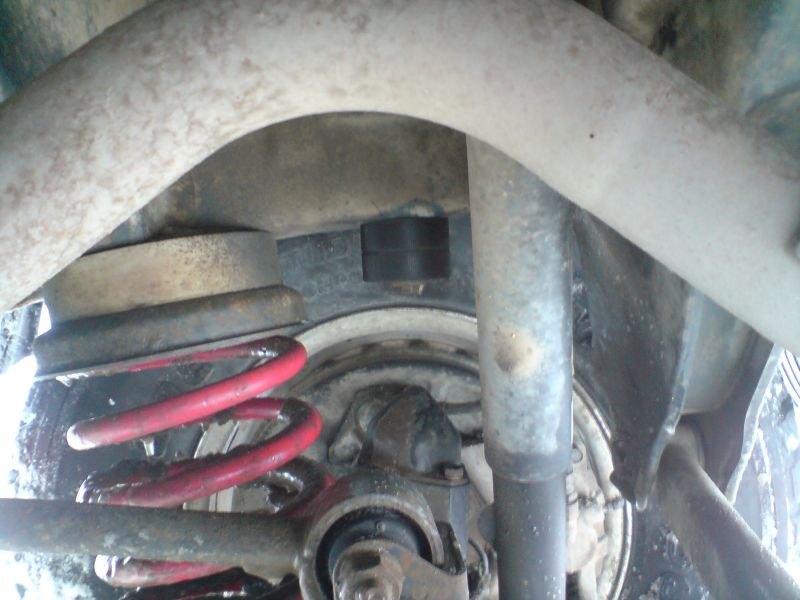

Marader Опубликовано 15 марта, 2013 Жалоба Опубликовано 15 марта, 2013 (изменено) Вообще интересовали задние пружины от круза, ведь писали, что при 2" передние пружины остаются родные, а вот с задними разносол. Читал что встают задние от Сафари сток, а подойдут ли от Сафари зад. 2" или от крузёра (сток или 2") неизвестно и если не затруднит, поясните про передние пружины, вместо них тоже нуно что-то усиленное искать? Я понимаю, оффтоп конкретный, но убил пол дня на читалки-выяснялки, а результат в мозгу так и не сформировался в красивую картинку. Хелп Только прошу конкретизировать - сток...зад..перед...2", опять же сафари кузов Y60 или Y61, а то из-за этих недописок всё вверх ногами и встаёт ибо нет чёткой конкретики. Спасибо за понимание и терпение Изменено 15 марта, 2013 пользователем Marader Цитата
Пес Опубликовано 15 марта, 2013 Жалоба Опубликовано 15 марта, 2013 @Marader,передние пружины? у делики? Цитата

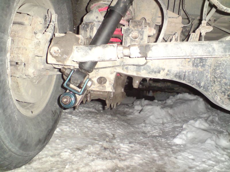

Marader Опубликовано 15 марта, 2013 Жалоба Опубликовано 15 марта, 2013 блин, начну с начала. Хочу узнать следующее для лифта 2": 1. На жопу от чего фтыкаем пружины? От крузака или сафаря? Передние или задние? Стоковые или 2"? С проставками или без? 2. Мортеры от сафаря, сток или 2"? 3. На передок нужно пружины другие фтыкать? Если да,то с чего и с какого места, сток или 2"? Фу, вроде всё Цитата
offroadexpress Опубликовано 15 марта, 2013 Жалоба Опубликовано 15 марта, 2013 Пружины и аморты от сафа-стандарт.Но есть одно но.Пружины надо будет либо расширять либо обрезать,на аморты от сафа надо будет делать втулки. Цитата
Слава65регион Опубликовано 15 марта, 2013 Жалоба Опубликовано 15 марта, 2013 это сафаревский задний аморт,(Y60),а серьга ставится,если над 2" пружиной ставишь 3-4 см.проставку. Втулки-обязательно,как говорит offroadexpress . Передние аморты ставь MONROE от пыжика-не дорого и проверенно. Цитата
калючий Опубликовано 15 марта, 2013 Жалоба Опубликовано 15 марта, 2013 я себе наоборот задние пыжевские на перед поставил, уши переварили только. Цитата

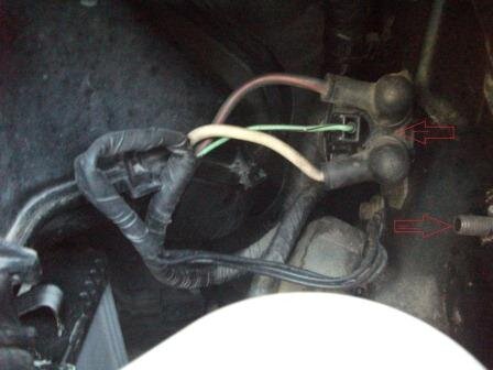

Lexx25 Опубликовано 15 марта, 2013 Жалоба Опубликовано 15 марта, 2013 (изменено) не могу понять!что-то под капотом щелкает (как будто рэлюха ) подозрение пало вот на это.1.стрелка -ПОДОЗРЕВАЕМОЕ(что это?насколько я понял-там силовые провода) 2.стрелка-место крепления топливного фильтра фото! ПС.очень жаль,что сайт поддерживает только убогий формат фото... Изменено 15 марта, 2013 пользователем Lexx25 Цитата
Колос Опубликовано 15 марта, 2013 Жалоба Опубликовано 15 марта, 2013 Было такое это реле свечей накала Цитата
tarabai97 Опубликовано 15 марта, 2013 Жалоба Опубликовано 15 марта, 2013 @Девяткин,Теперь с юга движок тащить будешь и дома менять,или на галстуке на юг. Цитата
Lexx25 Опубликовано 15 марта, 2013 Жалоба Опубликовано 15 марта, 2013 Было такое это реле свечей накала блин!так и подумал !для свечей страшно??? (только новые поставил!!!). и как лечится? Цитата
Lexx25 Опубликовано 15 марта, 2013 Жалоба Опубликовано 15 марта, 2013 @Колос, тут на форуме пишут,что работа реле свечей накаоивания зависит от показаний датчика ОЖ.так вот у меня недавно датчик это полетел как раз (температуру не показывал ОЖ на табло) и я поставил от 4d56 не думаю,что есть разница...сколько стоит реле? Цитата
Колос Опубликовано 15 марта, 2013 Жалоба Опубликовано 15 марта, 2013 Брал года 3 назад за 1000. Цитата
