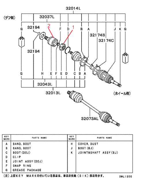

Митяй-77 Опубликовано 11 апреля, 2013 Жалоба Опубликовано 11 апреля, 2013 Парни, совет нужен по переднему мосту. В терминалогии не силён, поэтому буду тыкать пальцем в картинку. Деталь №1 прилично люфтит в детали №2, а деталь №2 имеет небольшой люфт в чулке моста. Возможен ли ремонт данного узла или целесообразнее заменить мост. Один мастер на СТО именно так и посоветовал - проще и надёжнее заменить мост чем ремонтировать. Что скажете? Если замена моста, то как правильно подобрать, если ремонт, то у кого? Цитата
Титычь Опубликовано 11 апреля, 2013 Жалоба Опубликовано 11 апреля, 2013 В 11.04.2013 в 06:43, Митяй-77 сказал: Парни, совет нужен по переднему мосту. В терминалогии не силён, поэтому буду тыкать пальцем в картинку. Деталь №1 прилично люфтит в детали №2, а деталь №2 имеет небольшой люфт в чулке моста. Возможен ли ремонт данного узла или целесообразнее заменить мост. Один мастер на СТО именно так и посоветовал - проще и надёжнее заменить мост чем ремонтировать. Что скажете? Если замена моста, то как правильно подобрать, если ремонт, то у кого? Как я понял по схеме у тебя люфт в гранате привода , а она меняетса . Цитата

Митяй-77 Опубликовано 11 апреля, 2013 Жалоба Опубликовано 11 апреля, 2013 Цитата как бы ты стандартные люфты не принял за проблему<br /> с правой стороны люфт намного меньше левой Цитата заказываешь во владике у Владика весь набор и меняешь целиком<br /> а что в набор входит? Цитата замени сразу весь привод и не парься<br /> а "стакан" (деталь №2) в который привод входит, в нём разве выработки не может быть? Цитата
Сергеич (1105) Опубликовано 11 апреля, 2013 Жалоба Опубликовано 11 апреля, 2013 (изменено) @Митяй-77, давай так, по порядку. Было бы неплохо чуть-чуть подумать и понять что я имел в виду, только пожалуйста без обид. Вроде и в каталоге шаришь, а ерунду спрашиваешь. Под этим условным набором я имел ввиду именно комплект из 2-х приводов и редуктора. Но это не означает, что беги и покупай. Потому что ты толком не объяснил, что за люфт и в каком направлении. потому что деталь 1 должна свободно двигаться внутри детали 2 вдоль оси вращения привода. Также деталь 2 должна немножко шевелится в редукторе, т.е. она руками выдергивается из редуктора при ремонте. Сам эти люфты ты видел или ощущал - это принципиально разные вещи при поездке к мастерам. Можно съездить ко мне в гараж - есть редуктор с гранатой, есть привода - бери и сравнивай. А вообще не парь мозг и договорись на диагностику к Сергею Медведеву (восемь-914-755-15-шестьдесят девять), и чем раньше позвонишь, тем раньше попадешь к нему, т.к. работа у него всегда есть. Большая часть клубных машин от пузотерок (в т.ч. не делик) до монстров ремонтируется у него. Изменено 11 апреля, 2013 пользователем Сергеич (1105) Цитата
Митяй-77 Опубликовано 11 апреля, 2013 Жалоба Опубликовано 11 апреля, 2013 @Сергеич (1105), без обид. люфт не осевой, амплитуда миллиметра 2-3, сам прощюпывал когда менял пыльники. Насчёт Сергея в курсе, номер есть, говорили что он отсутсвует в городе. Буду звонить, договариваться. Цитата

Sendman Опубликовано 13 апреля, 2013 Жалоба Опубликовано 13 апреля, 2013 @Митяй-77, Люфт в "гранате" привода должен быть! вот только какой - здесь только зная нормальный люфт можно рукой определить Вообще первый признак большого люфта это своеобразный "хруст" при движении с сильно вывернутым колесом (т.е. при полном повороте руля), хруст может появляться при движении вперед или назад, в зависимости от выработки. Если Вы уверены, что у Вас проблема с "гранатой", то лучше сделать как советуют, взять б/у оригинал весь привод. Можно конечно купить отдельно "гранату" (по научному шрус кажется), но ИМХО замучаетесь потом менять ее через каждые 2000 км. Цитата

Митяй-77 Опубликовано 14 апреля, 2013 Жалоба Опубликовано 14 апреля, 2013 у меня не гранаты люфтят, наверное будут правильней назвать это внутренний шрус, опять же говорю с терминологией не силён Цитата
