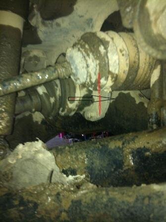

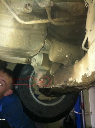

Lexx25 Опубликовано 14 ноября, 2013 Жалоба Опубликовано 14 ноября, 2013 всем привет!сто лет не появлялся в виду болезни! и в виду той же причины Булка стоит на приколе с августа! трабл- при наезде на кочку появляется жутка вибрация как будто палку в колеса сунули!потом оттормозился и норм некоторое время! сегодня вывесил на подъемнике и увидел вот что-привод (передний водительский) болтается в вертикальной оси (красные стрелки),черная стрелка -направление к редуктору!вопрос что нужно менять?!редуктор в сборе или подшипник?!возможности разобрать и искать деталь нет(((нужно на ТО ехать сразу с запчастью! ПС,не могу понять что за фишка болтается еще Цитата
Lexx25 Опубликовано 14 ноября, 2013 Жалоба Опубликовано 14 ноября, 2013 по схеме вроде получается каюк подшипнику MB092348 и сальнику MB290013 ХЗ имееет смысл менять или редуктор в сборе? Цитата
