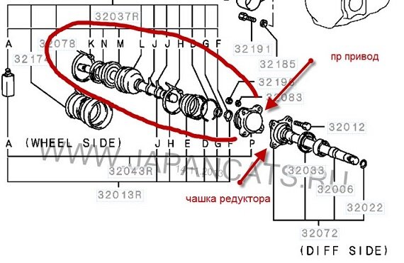

Лес_ник Опубликовано 14 ноября, 2013 Жалоба Опубликовано 14 ноября, 2013 на мой редуктор от 35 кузова подшипники у япошек только стоят прим по 1000р, сальник по 400р, учитывая количество я купил у Стаса редуктор целиком. Справа по ходу движения стоит опорная чашка - место соединения с пр приводом, внутри ее подшипник. Судя по фото у тебя болтанка в самом внутреннем шрусе привода, тогда к редуктору отношение опосредованное Цитата
Lexx25 Опубликовано 14 ноября, 2013 Жалоба Опубликовано 14 ноября, 2013 @Лес_ник, можно на схеме показать?спасибо! Цитата
Девяткин Опубликовано 14 ноября, 2013 Жалоба Опубликовано 14 ноября, 2013 @Lexx25, разволился у тебя подшипник ну и как следствие умер сальник если долго ездил так то вода могла убить и сам редуктор. Себе брал новый (контрактный с разборки) ценник был 3500 посему ни стал заморачиваться с переборкой снял и забыл про него. А щас разорвав новый редуктор как раз есть мысль восстановить старый тк впринципи подшипник и сальник куплены Цитата
Лес_ник Опубликовано 14 ноября, 2013 Жалоба Опубликовано 14 ноября, 2013 (изменено) .. судя по фото у тебя люфт в месте соединения привода с редуктором, так? в чулке редуктора сильного люфта даже при разбитом подшипнике быть не может, значит что то со шрусом привода Изменено 14 ноября, 2013 пользователем Лес_ник Цитата

Lexx25 Опубликовано 14 ноября, 2013 Жалоба Опубликовано 14 ноября, 2013 подшипник внутреннего привода это то,что Лесник на схеме выложил? или который в редукторе подшипник?! Зы.я так понимаю ,что могу привод вообще в случае чего снять и доехать на задке до ТО без него? Цитата

Лес_ник Опубликовано 15 ноября, 2013 Жалоба Опубликовано 15 ноября, 2013 @Lexx25, отцепи привод от редуктора (4 болта) и подергай полуось в редукторе, если там люфта сильного нет значит это внутренний шрус привода убит Цитата

Митяй-77 Опубликовано 15 ноября, 2013 Жалоба Опубликовано 15 ноября, 2013 (изменено) это то,что Лесник на схеме выложил Та часть рисунка которая не обведена красным (правая нижняя). Если тебе на "Булку" то могу по своим запчастям номера дать или сфотать с номерами, сам ещё не ремонтировал, зип заказывал у Вола, посылка пришла, ждёт момента Там в принципе всё просто диагностируется, машина пусть стоит на колёсах, подлезь, подёргай поперёк оси вращения за "фланец" соединяющий внутренний привод с внешним, так сказать, тот что 4-мя болтами соединён, у меня при тех же симптомах ход в каждую сторону по сантиметру, т.е. судя по всему сепаратор рассыпался со всем содержимым Изменено 15 ноября, 2013 пользователем Митяй-77 Цитата
