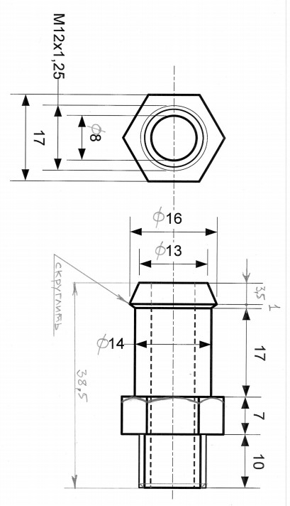

Парни, кто может помочь выточить вот такой штуцер?post-2889-0-60505500-1385420870_thumb.jpgpost-2889-0-04503700-1385420880_thumb.jpg
Игорь, это не от подогревателя? Нечто подобное где-то валялось. С Холмска вернусь, посмотрю.
чертеж отдал в нужные руки, если есть в наличии пруток цветной - сделают. Сообщу по факту.
