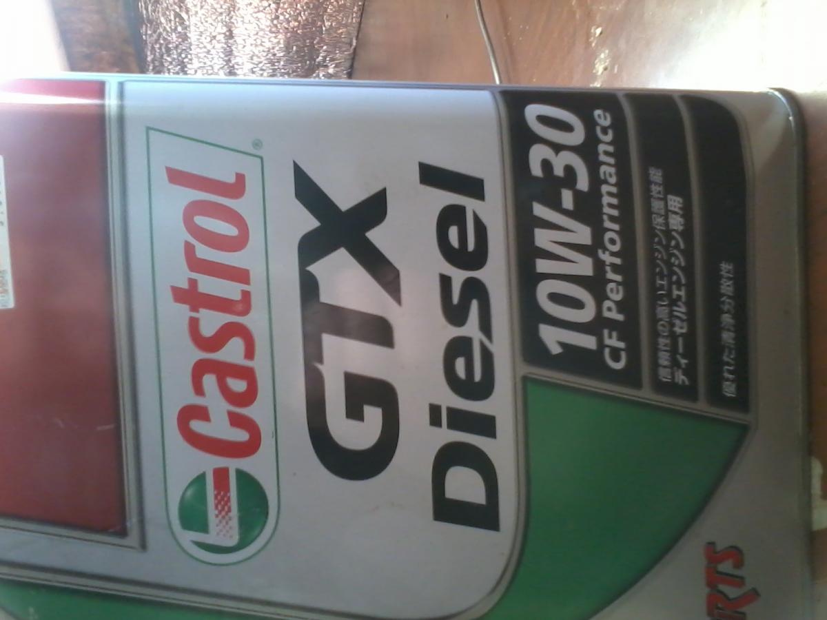

Ury Опубликовано 20 января, 2014 Жалоба Поделиться Опубликовано 20 января, 2014 (изменено) Всем привет. Залито масло Castrol Diesel GTX 10w-30 CF Performance. Нужно срочно долить хотя бы литр. Объездил весь город, именно такого нигде нет. Смотрю в интернете по каталогам Castrol, у них именно такого нет. Если долить другое, ну, например 10w-40. Можно? И еще, прикол. Захожу в автомагазин "Армрос", там стоит масло вот это http://www.castrol.c...ntentId=7075003 объясняю продавцу-консультанту (девочка) свою проблему. Говорю, может это масло подойдет? Она мне утверждает, что это минералка. Я говорю, ну тут же ясно написано "PART SYNTHETIC", а она: "нет, это минералка, вот видите на ценнике написано". Короче, я ее так и не понял и ушел с магазина. P.S. И я тут вообще не могу понять. Почему "Армрос" является официальным дилером масел Castrol, а цены у них самые дорогие на Сахалине? Изменено 20 января, 2014 пользователем Ury Цитата Ссылка на комментарий Поделиться на другие сайты Поделиться
Кокос) Опубликовано 20 января, 2014 Жалоба Поделиться Опубликовано 20 января, 2014 Юра, можно смешивать минералку и полусинтетику, а вот при переходе на синтетику, нужно мыть двигатель так как масло сворачиваеться и п...ец наступает)это я когда работал мне наставник объяснял, сколько так делал, все нормал) Цитата Ссылка на комментарий Поделиться на другие сайты Поделиться
Alex222 Опубликовано 20 января, 2014 Жалоба Поделиться Опубликовано 20 января, 2014 @Ury,Судя по банке это минералка Цитата Ссылка на комментарий Поделиться на другие сайты Поделиться
Ury Опубликовано 20 января, 2014 Жалоба Поделиться Опубликовано 20 января, 2014 @Кокос), спасибо за совет. @Alex222, да, минералка. Чёт я пропёрся, когда заказывал масло. Обычно полусинтетику лью. Короче, не буду заморачиваться, сейчас поменяю масло полностью. К стати, по поводу цен. В "Армросе" масло Castrol Magnatec Diesel 10W-40 (4 литра) стоит 1455 руб. (если не ошибаюсь, а может и дороже), в "Оффроадшопе" 1400 руб., а в "Гиперавто" 1399 руб., так там если еще и по карте (у меня 10% скидка), так вообще получится 1260 руб. Вот такое у нас ценообразование ))) Цитата Ссылка на комментарий Поделиться на другие сайты Поделиться

Densakh Опубликовано 20 января, 2014 Жалоба Поделиться Опубликовано 20 января, 2014 (изменено) To Ury: Part Syntetic это и есть минералка. Девочка была права. Основа масла - минеральная. Плюс добавлены синтетические присадки и добавки. Вот и всё. Никогда не понимал тех, кто в дизель с нашим "очень качественным" топливом льёт дорогую синтетику. Да ещё и гоняется за брендами типа того же Кастрола или Мобила, или Ксенума, или еще чего "супер качественного, потому как дорого и бренд" Изменено 20 января, 2014 пользователем Densakh Цитата Ссылка на комментарий Поделиться на другие сайты Поделиться

AndrewP Опубликовано 20 января, 2014 Жалоба Поделиться Опубликовано 20 января, 2014 Part Syntetic это и есть минералка. Девочка была права. Если написано: Semi-Syntetic - это полусинтетика. Цитата Ссылка на комментарий Поделиться на другие сайты Поделиться
