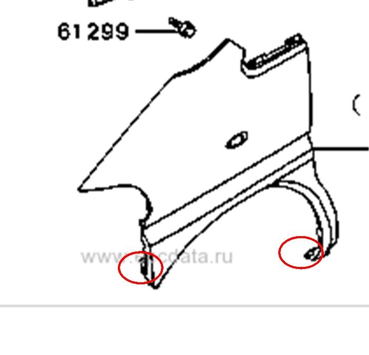

yuraz Опубликовано 30 мая, 2014 Жалоба Опубликовано 30 мая, 2014 (изменено) Парни, экономлю 5500. Сколько болтов на крыле? Открутил 2 под капотом, 1 возле лобового, 2 под планкой, 2 возле двери. Где эта зараза еще держится?????? Изменено 30 мая, 2014 пользователем yuraz Цитата
Девяткин Опубликовано 30 мая, 2014 Жалоба Опубликовано 30 мая, 2014 @yuraz, еще два болта под планкой пластиковой около треугольника (стекла) Подковыриваешь планку она на защелках и там 2 болтика Цитата
Девяткин Опубликовано 30 мая, 2014 Жалоба Опубликовано 30 мая, 2014 (изменено) Опс плохо прочитал ты их уже открутил там еще с низу есть один болт и два под бампером Изменено 30 мая, 2014 пользователем Девяткин Цитата
