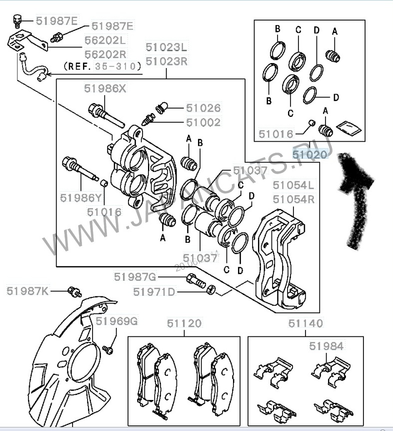

(Alexey) Опубликовано 20 июня, 2014 Жалоба Опубликовано 20 июня, 2014 @yuraz, а если там и цилиндр коцаный, то что делать? Цитата
Sakhalinec Опубликовано 20 июня, 2014 Жалоба Опубликовано 20 июня, 2014 Лешка, не может цилиндр накрыца, там нечему, это поршень! Меня поршня и сальник в целиндре и усе. Цитата
Девяткин Опубликовано 20 июня, 2014 Жалоба Опубликовано 20 июня, 2014 @(Alexey), Цилиндр чугунный ему ни чего ни может быть монжета убита поэтому тебе надо ремкомплект и новый поршень. Я точно так же восстанавливал себе. Уже прошло больше года полет нормальный! Цитата
yuraz Опубликовано 20 июня, 2014 Жалоба Опубликовано 20 июня, 2014 @yuraz, а если там и цилиндр коцаный, то что делать? У меня из всех поршней работал один. На переднем левом колесе. Заметил после покупки машины при первом снеге. Денег на покупку новых не было. Раскидал суппорта. Поршни шлифовал валенком. Убил на это вечер. Второй год работают. Ну и рем комплект. Цитата
(Alexey) Опубликовано 20 июня, 2014 Жалоба Опубликовано 20 июня, 2014 @yuraz, @Девяткин, @offroadexpress, ок спасибо за инфу, а что за рем комплект нужен? этот? Цитата
yuraz Опубликовано 20 июня, 2014 Жалоба Опубликовано 20 июня, 2014 @yuraz, @Девяткин, @offroadexpress, ок спасибо за инфу, а что за рем комплект нужен? этот? В магазине спроси ремкомплект. В нем есть все что нужно. Дешевый не бери. Нормальный стоит около 1500 на обе стороны. Будут вопросы по переборке (а они будут) не стесняйся, звони. 27-18-двадцать. Объясню последовательность действий. Цитата

(Alexey) Опубликовано 22 июня, 2014 Жалоба Опубликовано 22 июня, 2014 Всё проблема устранена . Был порван пыльник, 2 т.р и 5 часов не прошли даром. Всем спасибо за советы. Жаль никто не посоветовал: как засунуть поршень в пыльник, а то я весь мозг сломал - ну не хватает лишних пару рук и всё.... Цитата
