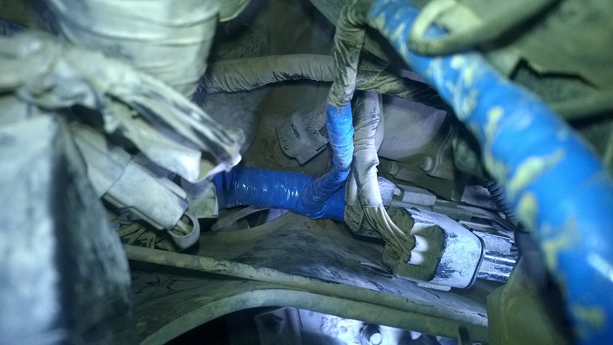

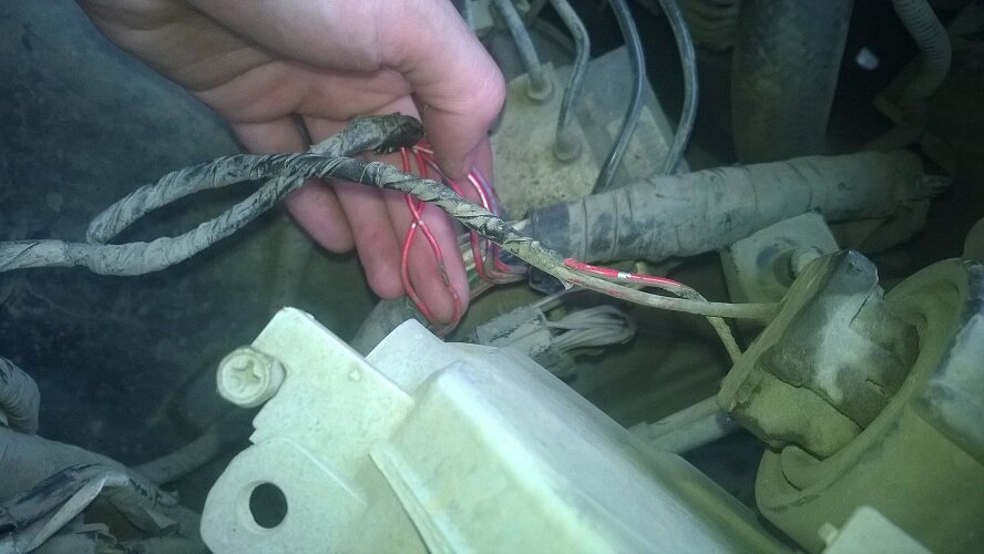

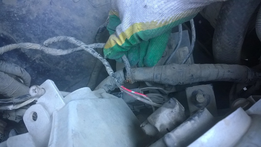

Petr87 Опубликовано 14 августа, 2014 Жалоба Опубликовано 14 августа, 2014 @Девяткин, ну в общем как я и предполагал. Действия развернулись возле правой фары. Как только открыл капот, заглянул под правую фару и увидел косу прислонившуюся к кузову, придавил на нее - фары Н1 загорелись, отодвинул - потухли! А на этом фото видно рыжее место на "телевизоре" об которое провод терся Цитата
