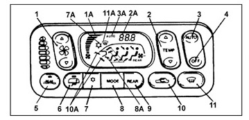

дима82 Опубликовано 18 сентября, 2014 Жалоба Опубликовано 18 сентября, 2014 Народ, у кого эксид, передняя печка кнопочная с маленьким экранчиком? В любом положении дует только на лобовуху, кто сталкивался, чё могет быть? Цитата
(Alexey) Опубликовано 18 сентября, 2014 Жалоба Опубликовано 18 сентября, 2014 (изменено) @дима82, причина может быть как в электроннике, так и в механнике. или если нажата кнопка 11, то полюбас будет дуть на лобовое стекло и будет включен кондёр. При этом будет гореть индикатор 11А и 7А Изменено 18 сентября, 2014 пользователем (Alexey) Цитата
дима82 Опубликовано 19 сентября, 2014 Жалоба Опубликовано 19 сентября, 2014 Указанные тобой индикаторы не горят, при переключении сам блок работает в штатном режиме, а вот сама печка не реагирует. Кстати блок управления стоит уже третий и всё также. Цитата
Девяткин Опубликовано 19 сентября, 2014 Жалоба Опубликовано 19 сентября, 2014 @дима82, значит смотри сервопривода на печке, возможно он умер и ни передвигает заслонку. Кстати а при нажатии кнопки № 11 что нибудь происходит? должна загораться на экране индикация 11А и 7А ну то про что Леша писал. Цитата
rost Опубликовано 19 сентября, 2014 Жалоба Опубликовано 19 сентября, 2014 Сервопривод привод находится возле левой ноги водителя Цитата
дима82 Опубликовано 19 сентября, 2014 Жалоба Опубликовано 19 сентября, 2014 @Девяткин, да индикаторы загораются, но никаких изменений в работе печки. Вообще началось с того что выкинул из печки радиатор кондея. Рост, а привод на всю печку всего один? Цитата
Y_gurt Опубликовано 19 сентября, 2014 Жалоба Опубликовано 19 сентября, 2014 @дима82, Дима, там их несколько. один сервопривод отвечает за положение заслонки холодно-горячо, один отвечает за положение дуться, один который пускает холодный воздух в центральные дифузоры на торпеде. их там минимум три штуки, а то и четыре. я недавно снимал печку, но не помню точное количество. Спроси у Валеры, я ему отдавал свою, он менял, может старая у него осталась. Я кстати тоже езжу без радиатора кондея уже год. Полет нормальный Цитата
дима82 Опубликовано 21 сентября, 2014 Жалоба Опубликовано 21 сентября, 2014 У меня работает всё кроме направления потока воздуха (ноги, лицо и т.д.), дует только на лобовуху. Куда лезть, что делать? Цитата
rost Опубликовано 21 сентября, 2014 Жалоба Опубликовано 21 сентября, 2014 Повторить возле левой ноги водителя, у Жени гендрайва было также поменяли и все наладилось. Цитата

Gendrive Опубликовано 25 сентября, 2014 Жалоба Опубликовано 25 сентября, 2014 Народ, у кого эксид, передняя печка кнопочная с маленьким экранчиком? В любом положении дует только на лобовуху, кто сталкивался, чё могет быть? Со стороны водителя на печке стоит специальный девайс с моторчиком внутри, который переключает режимы куда дуть. Скорее всего у тебя в нем грязюка засрала контакты. У меня такое было. Быстрое решение залезть и пошевелить рукой рычажок, к которому подходит тяга. Но лучше снять, открыть все промыть. Я несколько лет назад так сделал с тех пор все нормально. Цитата
дима82 Опубликовано 25 сентября, 2014 Жалоба Опубликовано 25 сентября, 2014 @Gendrive, Женя спасибо, а то уже все разборки объездил и обзвонил, то нету, то вместе с печкой. Цитата
