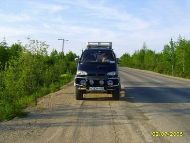

Watson Опубликовано 7 ноября, 2007 Жалоба Опубликовано 7 ноября, 2007 У меня Делику еще в Японии задрали, вот так она выглядит! Цитата
ingener Опубликовано 8 ноября, 2007 Жалоба Опубликовано 8 ноября, 2007 А фото в профиль? С такого ракурса и не видно что лифтованая... Цитата
