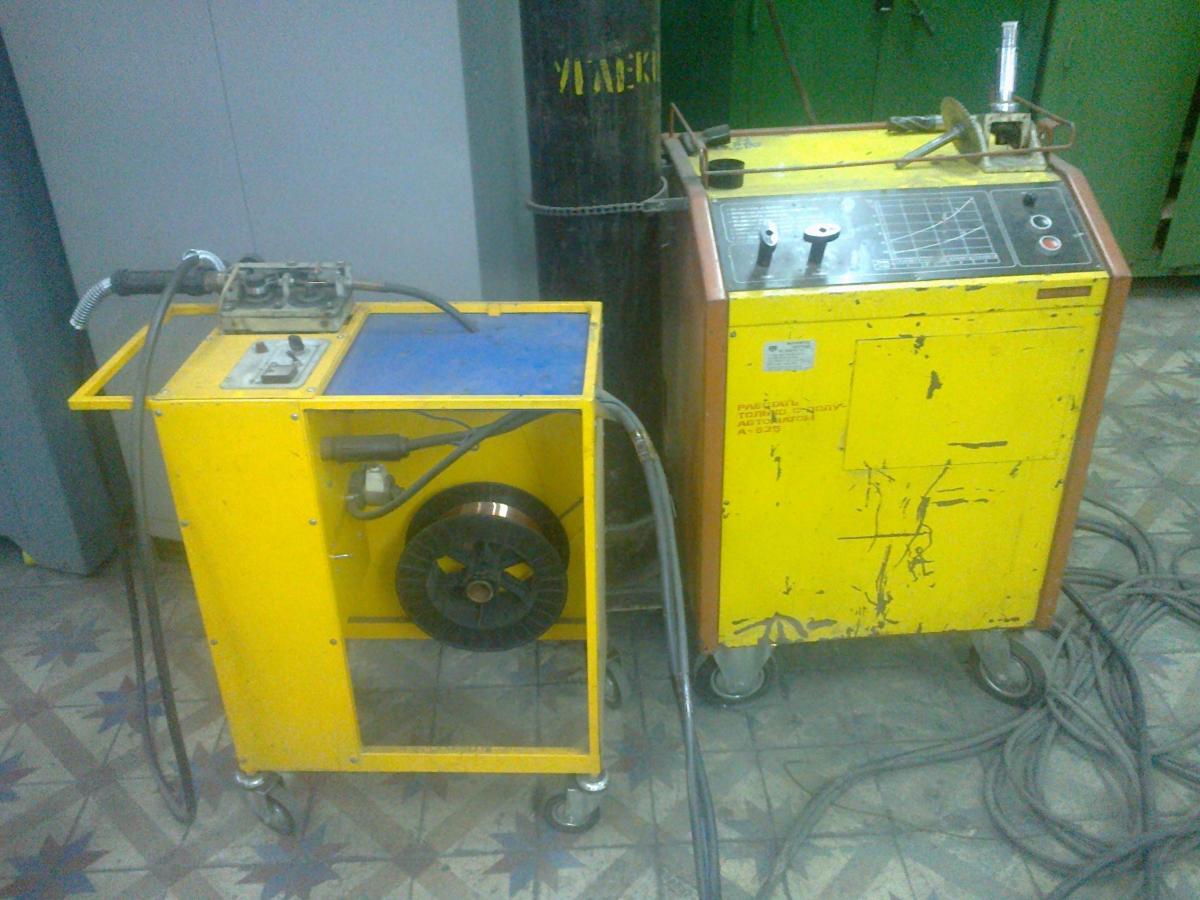

михалыч алт Опубликовано 27 февраля, 2013 Жалоба Поделиться Опубликовано 27 февраля, 2013 Незнаю как кто, я варю обычным Новосибирским полуавтоматом СПУТНИК на 380 вольт уже двадцать лет. За все это время заменил только сварочный рукав и эл.клапан подачи углекислоты. Варит прекрасно и 0,3 мм. и 5мм. в легкую. Ну а для более толстых металлов приобрел сварочный инвертор СВАРОГ РС-250. на 380 в. Не нарадуюсь. Варит вообще железо 10-20мм. без проблем. Цитата Ссылка на комментарий Поделиться на другие сайты Поделиться
