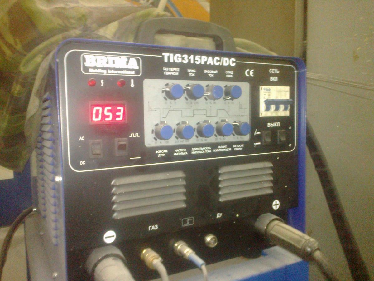

axe438 Опубликовано 22 июля, 2014 Жалоба Опубликовано 22 июля, 2014 (изменено) вот такой у нас стоит, 3 фазы, не нарадуюсь, про таблицу не совсем согласен, ампераж какой то огромный по значениям...(проволка 1.2 и 200 ампер это засер деталей шариками, гореть метал тоже не должен), пульс конечно не обязателен для алюминия, и пульс нужен не только чтоб создавать чешуйки, хотя парень в принципе прав, вот латунь без него уже не поваришь, пульс как бы разбивает поверхностную пленку для формирования катета, для алюминия это не нужно и по опыту шов красивее получается без него, а катет(чешуйки) отлично формируется способом присаживания -интенсивностью, высотой дуги, на мой взгляд красота придается равномерным прогревом свариваемых деталей, когда присадка равномерно растекается. по зачистке тож правильно но если уж оч ответственно я рекомендую скотч брайтом и присадку проходить и детали(не обязательно машинкой) и сверху обезжиривать и обкусывать присадку после остывания её, воще бомба получается. а продув длительный обязательно после выключения именно он не будет давать засерать электрод, и газа конечно не оч экономно парень накрутил можно смело на треть меньше, ну а дальше практика))) Изменено 22 июля, 2014 пользователем axe438 Цитата
axe438 Опубликовано 22 июля, 2014 Жалоба Опубликовано 22 июля, 2014 кстати на аппарате ток стоит для Al трубочки д. 20 х2, за глаза хватает, можно даже поменьше чуть))) Цитата
