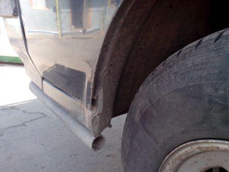

бвд Опубликовано 19 января, 2013 Жалоба Опубликовано 19 января, 2013 завтра с фотографирую их. я еще не установил.все руки не доходят Цитата
бвд Опубликовано 19 января, 2013 Жалоба Опубликовано 19 января, 2013 заказ выполнялся + пересылка в якутию около месяца. т.к просил чтоб отправили "STEIL" транспартной компанией намного дешевле чем авиа, но вам жел дором можно Цитата

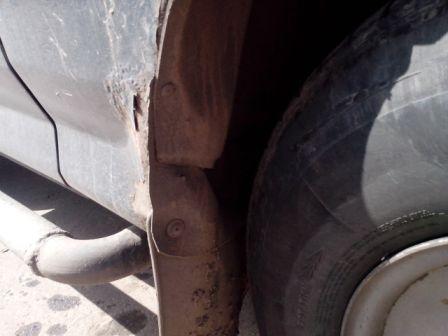

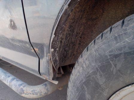

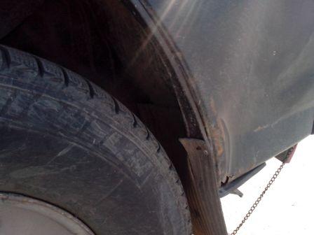

solodim Опубликовано 28 августа, 2013 Жалоба Опубликовано 28 августа, 2013 ставил перед от портера. В москве только на грузовичок продают. Не знаю как в остальных местах. Передняя часть подходит идеально - а задняя часть - короче. Между подкрылком и брызговиком - см 10. На фото видно. сделал вставки. Задние от нивы. подогнать можно. Попробовал левый поставить от задней части, правый от передней. Слева остается незакрытая нижняя часть арки. Надо делать вставку. Справа - закрылось брызговиком, но подгонка сложнее, надо выправлять "неправильные" выштамповки. Хорошо, полиэтилен мягкий... фото подцепит не могу. Какой-то залип на сервере. Либо не находит файл, показанный обзором, либо говорит, что сообщение слишком маленькое. Будем биться. Всего 8 файлов по 40 кб. Цитата

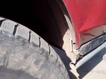

solodim Опубликовано 10 сентября, 2013 Жалоба Опубликовано 10 сентября, 2013 это был перед. От портера. Как-то так. Не получилось подряд, вставился 2-й раз левый зад. по предыдущему посту моему почитайте проблемы. Задние - от нивы. Цитата

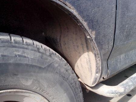

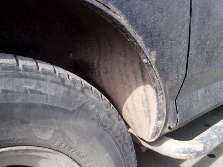

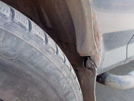

varyag Опубликовано 4 апреля, 2019 Жалоба Опубликовано 4 апреля, 2019 Вот мои, перед от портера, не много переделывал. Зад от булки также подгонял. дабы не сверлить кузов делал монтажные пластины Цитата

varyag Опубликовано 4 апреля, 2019 Жалоба Опубликовано 4 апреля, 2019 @Squier Их вроде сняли с производства, от булки передние тоже становятся нормально, даже мне кажется лучше чем портеровские, сразу сам не знал, а когда эти поставил увидел у человека булошные мне они кажется лучше, но всё равно чтоб красиво и практично было придется поработать. Цитата
