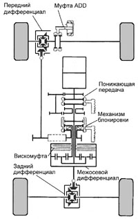

7. Super Select
MMC первой из японцев применила на джипах схему "отключаемого" полного привода с межосевым дифференциалом (затем отчасти повторенную тойотой в виде MultiMode), совмещающую в себе возможность и постоянно ездить на полном приводе, и временно отключать его для экономии топлива и уменьшения потерь в трансмиссии.
В режиме "2H" привод осуществляется только на задние колеса. В режиме "4H" подключается полный привод в раздатке и замыкается полуось переднего моста (при этом в межосевом дифференциале действует и "мягкая" автоматическая блокировка вискомуфтой). При перемещении рычага в "4HLc" межосевой дифференциал жестко блокируется. В положении "4LLc" кроме жесткой блокировки дифференциала, включается и понижающая передача в раздаточной коробке.
Использовалось два основных варианта управления раздаточной коробкой - 1) непосредственно рычагом и 2) электроприводом через блок управления (водитель фактически оперирует не рычагом, а джойстиком). Стоит отметить, что в SuperSelect MMC использовала схему "нормально-включенного" 4WD, так что при проблемах с управлением или пневматикой полный привод не исчезнет.
В качестве опции к SuperSelect прилагается порой задний самоблокирующийся дифференциал типа Torsen (Pajero Io), самоблокирующийся "фрикционный" или дифференциал с принудительной блокировкой пневмоприводом (Pajero).
Плюсы - постоянный полный привод в сочетании с "особо экономичным режимом", "мягкая" и жесткая блокировки межосевого дифференциала, понижающая передача.
Минусы - переусложнение конструкции.
Часть Pajero III получили в качестве опции MATC (Mitsubishi Active Traction Control), динамическую систему контроля тяги, которая на дорогах с твердым покрытием работает как противобуксовочная система, а на бездорожье имитирует блокировки переднего и заднего межколесных дифференциалов, просто подтормаживая буксующее колесо. Минусы - меньшая эффективность по сравнению с DiffLock, возможен неравномерный износ колодок, при переходе ABS в аварийный режим блокировка исчезает.
