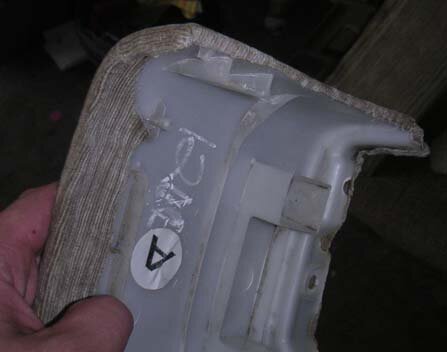

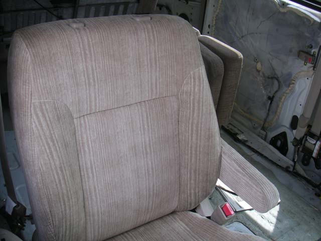

beerman Опубликовано 2 июня, 2007 Жалоба Опубликовано 2 июня, 2007 Пришла машинка на продажу, салон в г#вно убит. Пришлось отдавать братьям меньшим - китайцам на перетяжку. Водительское и пассажирское перетянули за ночь по 1000 руб. Боковины за 3-4 часа - 1500р. Остальной салон чуть позже отдам на перетяжку. Водительское сидение старая сидушка и новые боковины боковины клееные Цитата

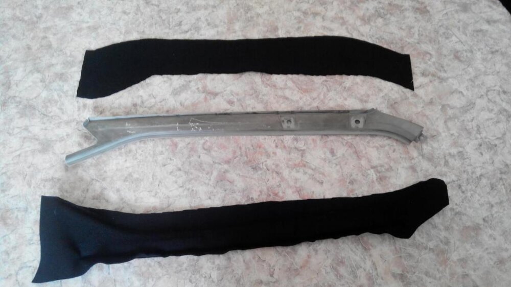

levkin-ivan Опубликовано 8 июня, 2014 Жалоба Опубликовано 8 июня, 2014 Дабы не плодить темы, продолжу тут. Покрасил я недавно свой кирпичег, теперь внешний вид вроде бы и огонь а вот кабинет в очень печальном состоянии. В связи с этим был принят план (перетяжка). Купил карпет (пока 5 метров - 140 р. Метр у нас.) в дальнейшем думаю надо будет до купить метра 4. Клей 88. 0,7 кг. - 350 руб. Итого пока потрачено 1050 руб. Вооружился концелярским ножом, кистью и светлым карандашом и попер. Пока в планах перетянуть все ппанельки, двери и потолок. Сиденья хочу взять с донора. Цитата

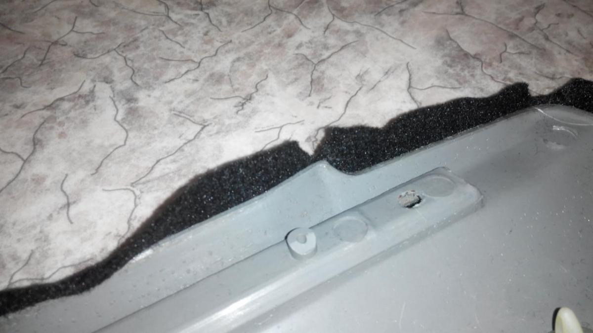

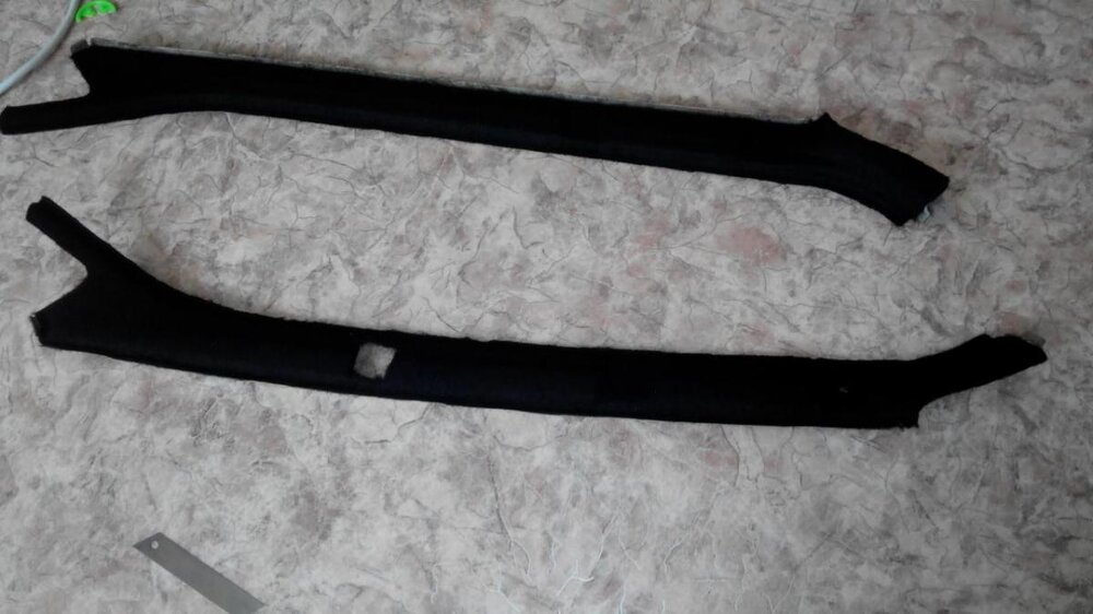

levkin-ivan Опубликовано 8 июня, 2014 Жалоба Опубликовано 8 июня, 2014 (изменено) Начал с перетяжки передних панелек возле лобовухи которые, получилось вроде неплохо. Изменено 8 июня, 2014 пользователем levkin-ivan Цитата
levkin-ivan Опубликовано 8 июня, 2014 Жалоба Опубликовано 8 июня, 2014 (изменено) Клей наносил не сильно жирно но и не очень тонко. После нанесения клея выжидал около 7-ми минут. Иначе, если не выждать то материал просто начинает отставать. Труднодоступные места запыжевывал отверткой. После, там же проходился канцелярским ножом и убирал лишнюю полоску материала. Изменено 8 июня, 2014 пользователем levkin-ivan Цитата

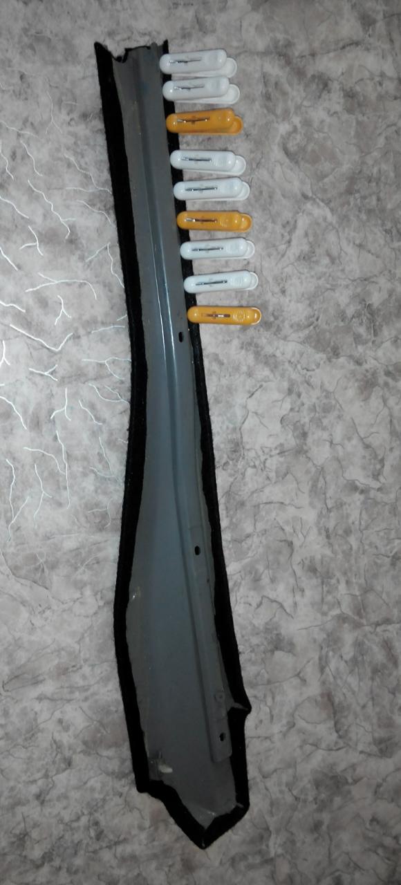

levkin-ivan Опубликовано 8 июня, 2014 Жалоба Опубликовано 8 июня, 2014 Перетягивая панельки боковушек под полозья извращался как мог, там где непролазил палец чтоб как следует прижать использовал такой незамысловатый инструмент как прищепка бельевая. Цитата

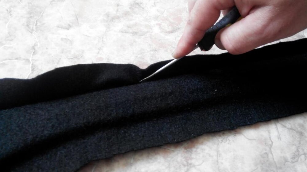

levkin-ivan Опубликовано 8 июня, 2014 Жалоба Опубликовано 8 июня, 2014 (изменено) Когда подворачивал материал то на уголках появлялись небольшие складочки. Не парился и просто подрезал их ножом. А вообще карпет отличный материал который хорошо тянется и с помощью него можно с лёгкостью обтягивать даже геометрически сложные детальки. Изменено 8 июня, 2014 пользователем levkin-ivan Цитата
levkin-ivan Опубликовано 8 июня, 2014 Жалоба Опубликовано 8 июня, 2014 Начал с перетяжки передних панелек возле лобовухи которые, получилось вроде неплохо. И готовый вариант Далее тему буду дополнять, так как начал только сегодня и работы ещё непочатый край. Цитата
АЛЕКСЕЙ222 Опубликовано 8 июня, 2014 Жалоба Опубликовано 8 июня, 2014 Катышками карпет потом будет,а так молодец! Цитата
levkin-ivan Опубликовано 8 июня, 2014 Жалоба Опубликовано 8 июня, 2014 Да яб не сказал. Старый потолок тоже карпет, катышек не наблюдается. Тока пыль набирает, но это легко решаемо с помощью пылясоса. Цитата

kruger Опубликовано 14 июля, 2014 Жалоба Опубликовано 14 июля, 2014 так для справки-клей сушат на отлип(предварительно им грунтуют и то и другое)затем с помощью фена сушать и все прилепает сразу без прищепок. бесплатный совет пока Цитата
