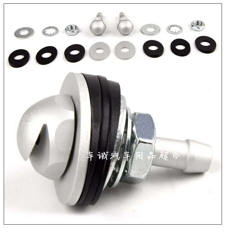

Охотники за приключениями Опубликовано 26 июня, 2017 Жалоба Опубликовано 26 июня, 2017 (изменено) наткнулся на али https://ru.aliexpress.com/item/New-2PCS-Chrome-Windshield-Washer-Wiper-Water-Spray-Nozzle-Cover-Cap-On-Front-Hood-Bonnet-Wiper/32728896326.html?shortkey=yUjMJ32Q&addresstype=600&aff_platform=aaf&cpt=1498488943242&sk=eub6yrrBy&aff_trace_key=092d7cf3cd4e49f0aeed705058ddd796-1498488943242-06841-eub6yrrBy за счет резинок с измененной толщиной могут подойти по высоте разбрызгивания струи Изменено 26 июня, 2017 пользователем Охотники за приключениями 1 Цитата

AMiGO Опубликовано 26 января, 2018 Жалоба Опубликовано 26 января, 2018 В 26.06.2017 в 18:00, Охотники за приключениями написал: Судя по вырезу на форсунке, угол маловат, даже с учетом регулировочных шайб. Но по такому принципу, у меня стоят форсунки от шнивы. Т.е. форсунка с родной резинкой+ половина резинки от старой форсунки и до упора вверх вывернутые "писюны". Зона поражения- 90% лобовухи. Минус- с момента разбрызгивания и до срабатывания дворника, нихрена не видно, все в воде. Цитата
