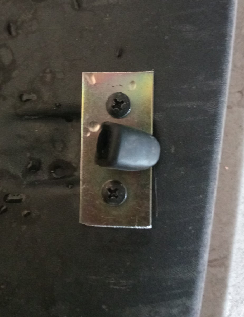

IKUZUS 124 Опубликовано 22 марта, 2018 Жалоба Опубликовано 22 марта, 2018 Вычитал номером форсунок в этой теме, выписал, пришло фиг знает что )) Зиму проявляли, пришла весна и с ней грязь. Родные форсунки давно трупы. Пришлось мудрить. Час раздумий и 20 мин работы. Игговил крепёжные пластины. Сначала из пластика, но поняв, что жидкие, сделал металлические. Штуцеры форсунок повёрнуты в одну сторону. Поворот левой форсунки устраивает, а вот для правой пришлось делать разворот на 180° с помощью родных угловых штуцеров. Заодно, заменил родные чёрные шланги на силикон. Держатся новые форсунки крепко. Льют на все деньги! (1200 р.) Цитата
михалыч алт Опубликовано 23 марта, 2018 Жалоба Опубликовано 23 марта, 2018 @IKUZUS 124 Что-то как-то колхозно выглядят. 1 Цитата
Фотограф Опубликовано 25 марта, 2018 Жалоба Опубликовано 25 марта, 2018 В 23.03.2018 в 20:59, михалыч алт написал: @IKUZUS 124 Что-то как-то колхозно выглядят. Хоть с баллончика черной краской покрасить не так заметно будет... а так ... себе бы не стал делать. 1 Цитата

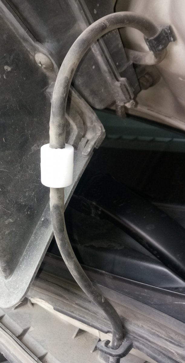

Акакий Опубликовано 30 января, 2019 Жалоба Опубликовано 30 января, 2019 пять копеек от меня. замена форсунок ни к чему не привела, поэтому снял то что на булке под капотом(внутрянку) и нашел там 2 обратных клапана которые были забиты, первый ради эксперимента выломал внутрянку(шарик с пружиной) а второй тупо случайно обломил. Подобрал шлангочки и можно сказать исключил клапана их схемы, все заработало, пока все устраевает. по поводу доработок нашей,(жабо,не жабо) к чему крепятся форсунки, пробовал всяко , и подиумы на скорую руку,и форсы подпиливал и заваливал, и пробовал рядом альтернативу сверлить отверстие, пришел к следующему: В старое отверстие подбираем по диаметру болт и шайбы.Шайбы подпиливаем по форме площадки под форсунки, и затягиваем, далее это место греем феном и за болт берем рукой и изменяем наклон площадок в нужную нам сторону. Не с первого раза но удалось подобрать площадки(главное, торопится не надо)лучше примерить лишний раз. все сказанное относится к форсункам которые рублей по сорок с гайкой , как на фото чуть ранее в постах. 1 Цитата
