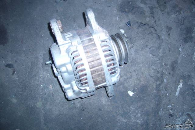

asf Опубликовано 25 января, 2013 Жалоба Опубликовано 25 января, 2013 (изменено) собственно поставил себе. номер 1800A116 или A3TG4579 по геометрии 1 к 1, чуть глубже может сидит по задней крышке, близко-близко к вакуумному шлангу шкив двойной, чуть меньше нашего, ремень натянулся нормально фишкой пришлось пожертвовать у нас она вида SL (2 выхода) на этом GSLF (4 выхода) взял 2 клеммы 1,6 мм и засобачил s на s, l на l g и f оставил пустыми зарядка по вольтметру лежит на 14 и не дергается совсем Изменено 25 января, 2013 пользователем asf Цитата
Shadow from St.Peterburg Опубликовано 25 января, 2013 Жалоба Опубликовано 25 января, 2013 т.е. это гена от 4м41? Сколько по деньгам встал? Цитата
asf Опубликовано 25 января, 2013 Автор Жалоба Опубликовано 25 января, 2013 (изменено) 2 килорубля, авито рулит а, ну и дорожка из питера=250 р Изменено 25 января, 2013 пользователем asf Цитата
asf Опубликовано 25 января, 2013 Автор Жалоба Опубликовано 25 января, 2013 хз, кто ищет тот найдет мне 140 и не нужно в принципе. 90 вполне хватило-бы попался недорого, вот и взял. причем продавец говорил, шо двойная фишка Цитата

asf Опубликовано 25 января, 2013 Автор Жалоба Опубликовано 25 января, 2013 где-бы такой разъем со стороны проводов намутить? не валяется ни у кого в гараже? Цитата
un4given Опубликовано 25 января, 2013 Жалоба Опубликовано 25 января, 2013 @asf, заедь на любой автосервис к электрику, у него этого барахла полно! Цитата
asf Опубликовано 25 января, 2013 Автор Жалоба Опубликовано 25 января, 2013 @un4given, хм.. свой рынок облазил, ни у генераторщиков ни в сервисах нет такой полезной фишки Цитата
un4given Опубликовано 25 января, 2013 Жалоба Опубликовано 25 января, 2013 @asf, ну ты блин)) )Компьютер дома есть?) Обточишь мальца и будет тебе счастье!)) Или крайняк можешь купить фишку для старых хардов. Цитата

asf Опубликовано 25 января, 2013 Автор Жалоба Опубликовано 25 января, 2013 (изменено) ну штатная с пыльником резиновым (треугольным) вокруг разъема быть должна, имхо так-то провода и ща неплохо сидят с ебея разъем пробовал не лезе расточил, в итоге сломал и штекера с него взял мож ты еще и генераторов намоешь за адекватные бабульки ген такой есть на авите в перми, за 1,5 килорубля со сломаным РР Изменено 25 января, 2013 пользователем asf Цитата
