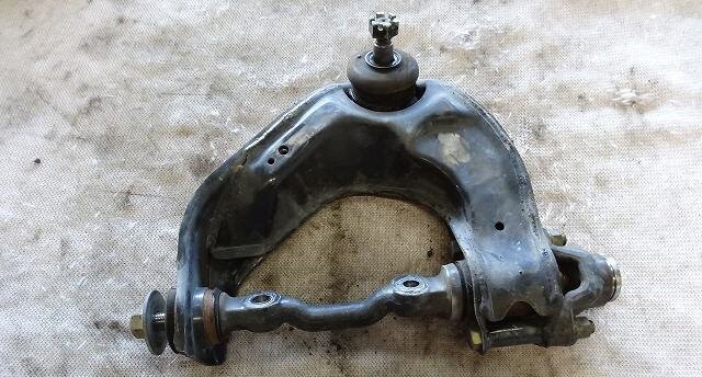

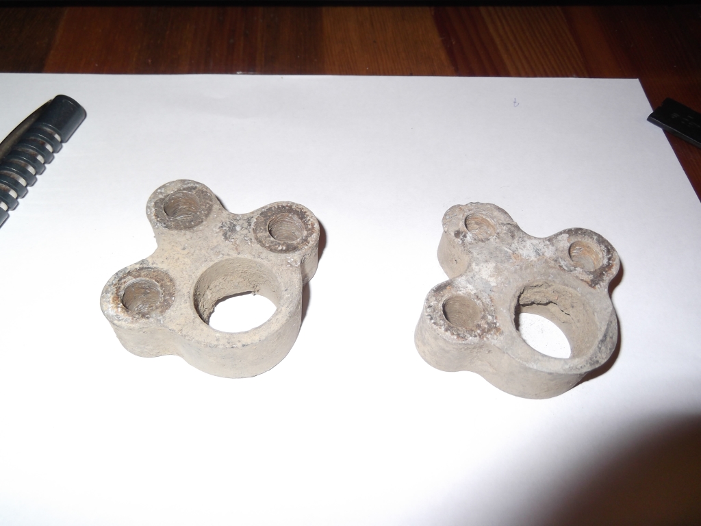

D-mitriy Опубликовано 24 июля, 2013 Жалоба Опубликовано 24 июля, 2013 Ury, как я понял использовал именно прямые, когда похоронил 4 рычага. Как выглядят твои прямые??? фото или чертеж есть? у меня есть прямые 17 мм, те что м/у рычагом и шаровой ставить, под них все равно придется прирезать рычаг. иначе они просто не встанут. как я писал выше, достаточно несложной превентивной меры (усиление и дублировка) + сверху пластина и ничего не будет ломать. походу кроме проставок м/у шаровой и поворотным кулаком (ступицей) остальное кроилово ведет к попадалову Цитата
rost Опубликовано 24 июля, 2013 Жалоба Опубликовано 24 июля, 2013 @D-mitriy,Что за проставки прямые 17 см фото можно. Цитата
Сергеич (1105) Опубликовано 24 июля, 2013 Жалоба Опубликовано 24 июля, 2013 @D-mitriy,@Ury, беда не в проставках, а в перетянутых торсионах и в "неправильном" расположении самих верхних рычагов относительно горизонта. Цитата
D-mitriy Опубликовано 24 июля, 2013 Жалоба Опубликовано 24 июля, 2013 @Сергеич (1105),ну это само собой @rost, 17 мм - гляди внимательно! из старых шаровых сделаны. с 17 см у меня бы в паркинг авто не вошло @Ury, именно такие же видел у японцев, вот только неужель они без нашего любимого расширения посадочного на рычаге встают???? там же подзор, все равно "прирезать" нужно, разве нет? Цитата

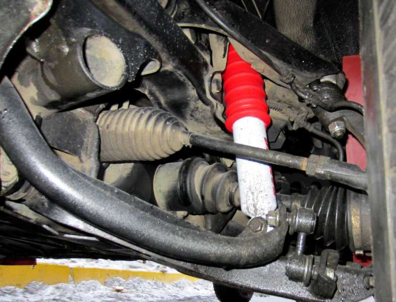

D-mitriy Опубликовано 24 июля, 2013 Жалоба Опубликовано 24 июля, 2013 (изменено) @Сергеич (1105), у нас и вот так лифтуют, вот и сколь он проживет спрашивается???? Изменено 24 июля, 2013 пользователем D-mitriy Цитата
