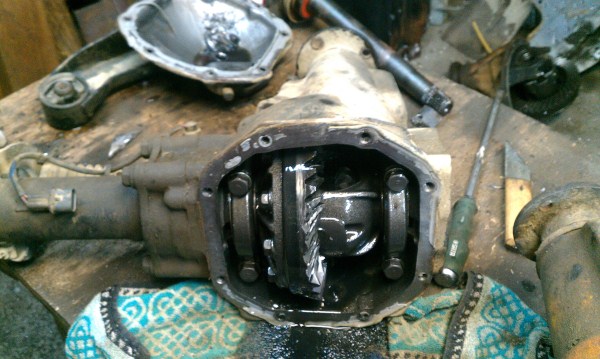

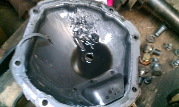

Порвалась главная пара. вскрыли и все было видно сразу.

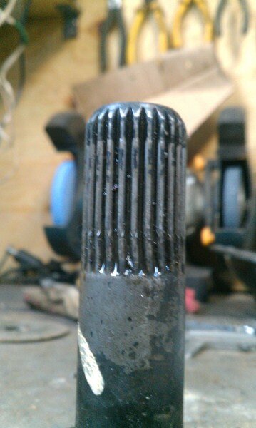

У меня еще закрутило шлицы на правой гранате, которая между редуктором и правой полуосью.

нужна правая граната, т.к. новый редуктор тоже малый, но под большие привода. Имеющиеся гранаты не подходят по шлицевой - малы.
