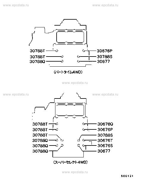

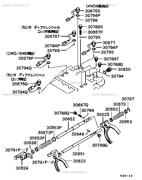

Coyote45 Опубликовано 5 апреля, 2013 Жалоба Поделиться Опубликовано 5 апреля, 2013 (изменено) @yuras77, такая же проблема появилась год назад. Пробовал втыкать-вытыкать разъёмы датчиков на раздатке. Выкручивал пару датчиков, промывал (думал соринка попала под шток). Не помогло. Насколько я понял за мигание ОРАНЖЕВОГО КВАДРАТА на приборке отвечают датчики на раздатке, а не на переднем редукторе. Вот только какие из них? по эл. схеме есть "датчик выбора режима блокировки" и "датчик включения блокировки" (справа внизу на схеме в этой теме) вот только где они на раздатек? я по цвету проводов вычислял оба. Видимо не те. Может кто покажет? -суперселект внизу Изменено 5 апреля, 2013 пользователем Coyote45 Цитата Ссылка на комментарий Поделиться на другие сайты Поделиться

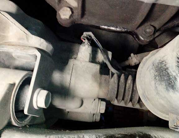

yuras77 Опубликовано 7 апреля, 2013 Жалоба Поделиться Опубликовано 7 апреля, 2013 (изменено) На переднем мосту стоит датчик на 2 провода. Когда подключаешь передок на датчике нажимается шарик - замыкает контакты. И идет сигнал на мозги. Вот представь себе что либо датчик заклинил в положении ВКЛ, или муфта не размыкает правую полуось. Ты пробовал на ПАРКИНГЕ - соответственно 2 ВД перед. кардан прокрутить ? Если не крутиться то значит датчик целый , а муфта не размыкает ( замерзли трубки - вилка муфты , не подается разряжение от эл.клапана). Пробовал на паркинге на заведенной крутить передний кардан - не крутится (2Н) но передок отключен точно (т.е. не гребет) - чего делать?А речь идет об этом датчике? Изменено 7 апреля, 2013 пользователем yuras77 Цитата Ссылка на комментарий Поделиться на другие сайты Поделиться
сапёр Опубликовано 7 апреля, 2013 Жалоба Поделиться Опубликовано 7 апреля, 2013 (изменено) Пробовал на паркинге на заведенной крутить передний кардан - не крутится (2Н) значит вилка которая на фото под гофрой резиновой и не выводит муфту из зацепления. Если не крутиться то значит датчик целый , а муфта не размыкает разрезанную правую полуось ( замерзли трубки - вилка муфты , не подается разряжение от эл.клапана). Изменено 7 апреля, 2013 пользователем сапёр Цитата Ссылка на комментарий Поделиться на другие сайты Поделиться

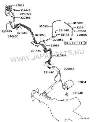

Romdi4 Опубликовано 7 апреля, 2013 Жалоба Поделиться Опубликовано 7 апреля, 2013 yuras77, на фото к муфте (которая с датчиком и гофрой) и к вакуумному резервуару (боченок справа на фото) подходят вакуумные шланги, если идти по шлагам найдешь под капотом вакуумные клапана. Шланги промаркированы цветным пунктиром-полоской (синий, желтый, белый вроде). На муфте, резервуаре и клапанах есть цветные точки маркировки. Нужно чтобы цвет шланга и цвет штуцера совпадал, ну и клапана проверить. Советую книгу почитать еще внимательно. Уменя шланги по цветам перепутаны были-не работало. Цитата Ссылка на комментарий Поделиться на другие сайты Поделиться

Малыш Опубликовано 8 апреля, 2013 Жалоба Поделиться Опубликовано 8 апреля, 2013 Проверяй эти датчики на раздатке. У меня отломался провод на датчике со светлой фишкой. При 2 вд постоянно моргал оранжевый квадрат, при включении 4 вд с блокировкой горел постоянно. Припаял проводок и все стало в норме. Удачи. Цитата Ссылка на комментарий Поделиться на другие сайты Поделиться
yuras77 Опубликовано 8 апреля, 2013 Жалоба Поделиться Опубликовано 8 апреля, 2013 @Малыш, хорошо на снятой показывать))) попробуй дотянись на установленной)) но все равно благодарю! Цитата Ссылка на комментарий Поделиться на другие сайты Поделиться
Малыш Опубликовано 9 апреля, 2013 Жалоба Поделиться Опубликовано 9 апреля, 2013 Фото скачал с форума. Делал прямо на машине. Менного не удобно, но подлезть руками можно. Отсоединить фишку и открутить датчик. Лучше делать на яме. Удачи. Цитата Ссылка на комментарий Поделиться на другие сайты Поделиться
