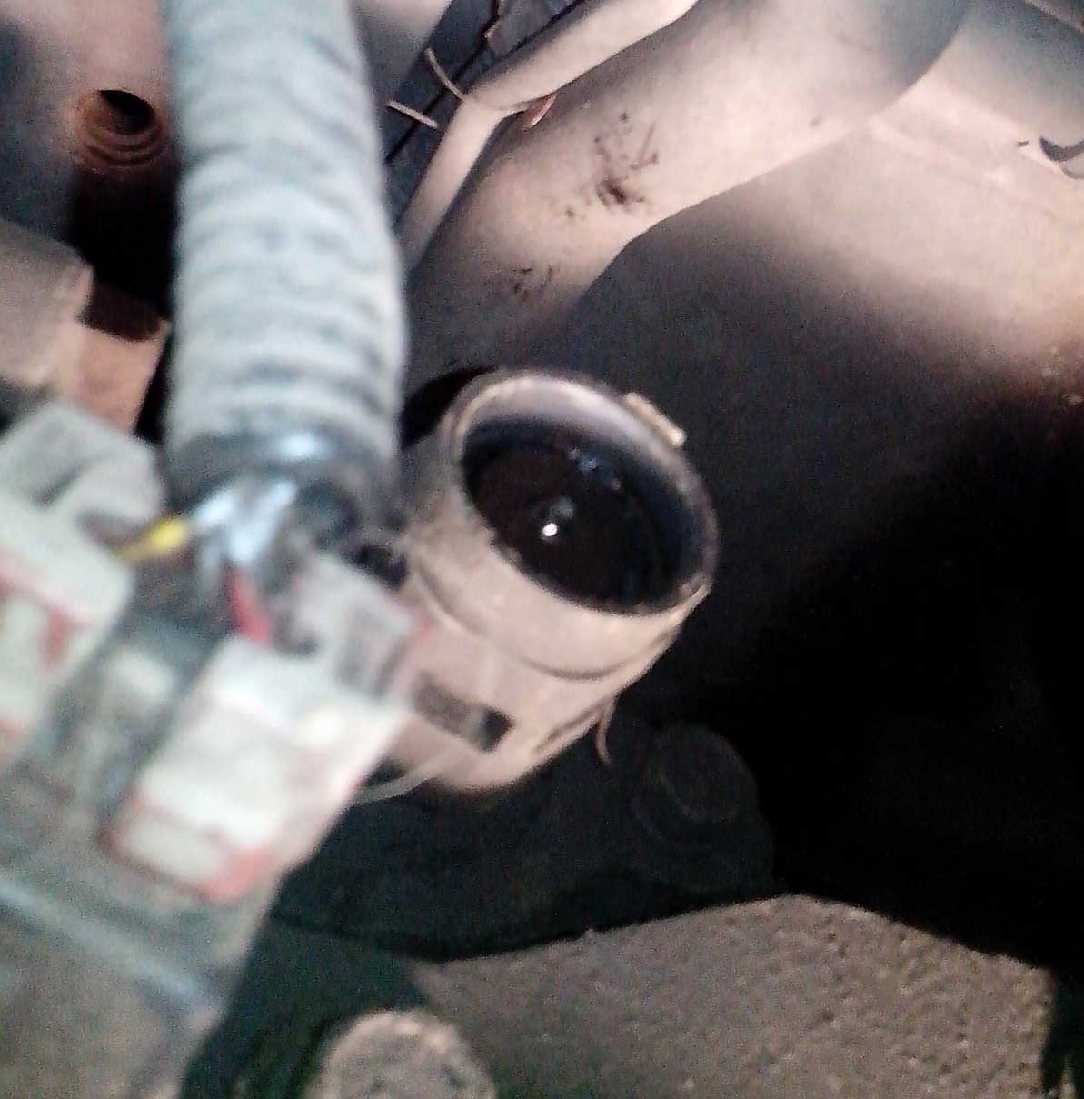

Когда ощупывал все датчики случилась такая бяка - вот этот датчикpost-11376-0-63624500-1365953299_thumb.jpg, что в хвосте раздатки взял и разъединился. Оказалось сидел он чисто на герметике. Две его части разъединенные выглядят так.
Похоже на какой-то э/м клапан. post-11376-0-48211400-1365953717_thumb.jpg
post-11376-0-24185100-1365953765_thumb.jpgПосадил на место герметиком и прижал хомутом. Машина едет, но лампочки так же мигают. Единственное, что не сделал - не проверил под напряжением клапана, те, что под блоком предохранителей.
