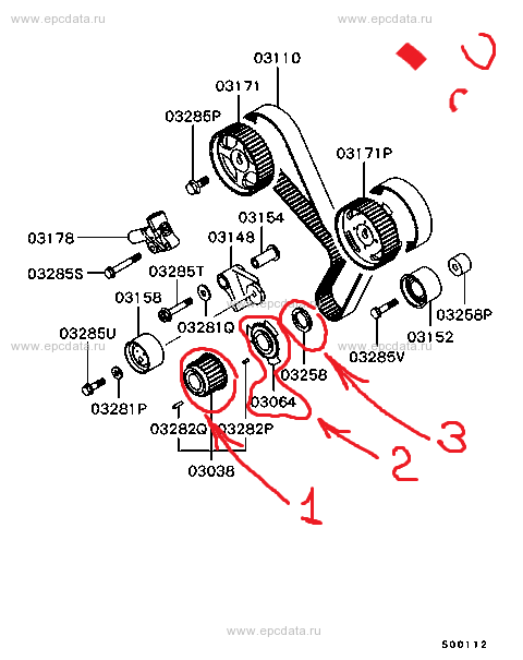

kartinfo Опубликовано 5 февраля, 2013 Автор Жалоба Опубликовано 5 февраля, 2013 (изменено) снял звездочку коленвала та что под номером 1 и обнаружил что к ней была оловом припаяна но отвалилась пластина под №2 и шайба под №3 была поломана на две части лежала отдельно, как оно в заводском виде выглядить должно ??? припаяно ??? и №3 и №2 не должны быть скреплены вместе ??? Изменено 5 февраля, 2013 пользователем kartinfo Цитата
vol Опубликовано 6 февраля, 2013 Жалоба Опубликовано 6 февраля, 2013 @kartinfo,это отдельные детали, меняй все три на новые. Ничего там не должно быть припаяно. Была недавно такая же фигня со сломанной шайбой (№3) у Alex1973, при этом машина глохла как прогреется до рабочей температуры, пока холодная - работала нормально. Цитата
vol Опубликовано 6 февраля, 2013 Жалоба Опубликовано 6 февраля, 2013 Видимо меняли сальник КВ и собрали всё криво. Там еще штифт должен быть, им шестеренка фиксируется к КВ. Цитата
