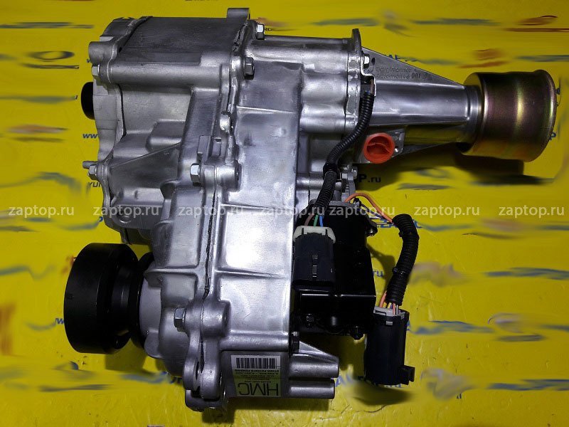

Мишаня* Опубликовано 8 апреля, 2024 Жалоба Опубликовано 8 апреля, 2024 В 08.04.2024 в 19:11, Igor197703 сказал: На первых киа соренто 2,5д парт тайм такой же,как на старексе. Понижения 2,48 Показать Там тоже 56 мотор стоял? Цитата
Мишаня* Опубликовано 8 апреля, 2024 Жалоба Опубликовано 8 апреля, 2024 На вид они не похожа на кирпичевскую, только если целиком её колхозить, а с хендая можно попробовать внутренности перекинуть Цитата
Igor197703 Опубликовано 8 апреля, 2024 Жалоба Опубликовано 8 апреля, 2024 В 08.04.2024 в 20:19, Мишаня* сказал: Там тоже 56 мотор стоял? Показать Точно не такой как в кирпиче. Цитата
mayboroda Опубликовано 9 апреля, 2024 Жалоба Опубликовано 9 апреля, 2024 (изменено) В 08.04.2024 в 23:18, Igor197703 сказал: Точно не такой как в кирпиче. Показать Нет, на Соренто не было 56 моторов. В старексе и Соренто, производитель раздатки - BorgWarner. На сколько я знаю, все Соренты и все старексы, управляются электронно. Не видел, не одного, с рычагом в полу. По стыковки с АКПП или промежутков, она скорее всего подойдёт, а вот внутренности - наврядли, хотя очень похожа. Изменено 9 апреля, 2024 пользователем mayboroda Цитата
tixon Опубликовано 9 апреля, 2024 Жалоба Опубликовано 9 апреля, 2024 и судя по проводочку ,который идет в сторону заднего кардана ,полный привод включается электромагнитом. а это значит ,что понижайка организованна планетаркой и пакетом дисков. если так то потроха не переставить 100%.. но сколхозить электронное включение не так уж и сложно . лишь бы по шлицам совпала Цитата
mayboroda Опубликовано 9 апреля, 2024 Жалоба Опубликовано 9 апреля, 2024 (изменено) В 09.04.2024 в 16:23, tixon сказал: и судя по проводочку ,который идет в сторону заднего кардана ,полный привод включается электромагнитом. а это значит ,что понижайка организованна планетаркой и пакетом дисков. если так то потроха не переставить 100%.. но сколхозить электронное включение не так уж и сложно . лишь бы по шлицам совпала Показать Нет, там проволочек идёт к датчику скорости карданного вала, нужен для блока управления ПП. А, на месте красной заглушки, стоит датчик скорости для спидометра, ЭБУ. Включается вилкой, которую двигает электромотор., внутри стоит "шнек", похожий на мясорубку, по нем бегает вилка. Моторчик проворачивается на определенное положение, так и происходит переключения режимов 2вд, 4вд, 4понижайка. По шлицам, должна подходить. У них АКПП aisin 30-40le, и механика, очень похожа на булковскую/паджеро 2(не помню, как ее зовут) Изменено 9 апреля, 2024 пользователем mayboroda Цитата
tixon Опубликовано 9 апреля, 2024 Жалоба Опубликовано 9 апреля, 2024 тогда понижайка должна быть обычными шестернями и сбоку должна быть крышка железная . Цитата
mayboroda Опубликовано 9 апреля, 2024 Жалоба Опубликовано 9 апреля, 2024 В 09.04.2024 в 17:57, tixon сказал: тогда понижайка должна быть обычными шестернями и сбоку должна быть крышка железная . Показать Крышки точно нет. Это, имеешь ввиду, выход под ком? Цитата
Мишаня* Опубликовано 9 апреля, 2024 Жалоба Опубликовано 9 апреля, 2024 Есть ещё галлоперовская раздатка механическая, вот только не знаю какое там понижение, либо как у паджеро либо как у старекса.... Цитата
tixon Опубликовано 10 апреля, 2024 Жалоба Опубликовано 10 апреля, 2024 В 09.04.2024 в 18:08, mayboroda сказал: , выход под ком? Показать ну да . без крышки они вроде планетарные все . хотя вспоминаю ,вроде были планетарки и с мех включением. ну в смысле шнеком вилкой и мотором. Цитата
mayboroda Опубликовано 10 апреля, 2024 Жалоба Опубликовано 10 апреля, 2024 В 10.04.2024 в 04:19, tixon сказал: ну да . без крышки они вроде планетарные все . хотя вспоминаю ,вроде были планетарки и с мех включением. ну в смысле шнеком вилкой и мотором. Показать Нет, крышки нет, и даже отлива под неё нет. Цитата
mayboroda Опубликовано 10 апреля, 2024 Жалоба Опубликовано 10 апреля, 2024 (изменено) В 09.04.2024 в 20:48, Мишаня* сказал: Есть ещё галлоперовская раздатка механическая, вот только не знаю какое там понижение, либо как у паджеро либо как у старекса.... Показать Я, ставил галоперовскую на кирпич. Она такая же как и паджеро 1, , только немного улучшенная. У нее, стоят синхроны на включение ПП. Впрочем, как и КПП. Вроде такая,, но двойной синхрон на 1/2, +синхрон на заднюю и двойной синхрон на 5.(Все патроха, без проблем стают в корпус кирпича, а раздатка в сборе) Такие коробки, были на трёх дверных галоперах, последних лет выпуска. На первых/старых - было все обычно, как на кирпиче, паджеро 1. Изменено 10 апреля, 2024 пользователем mayboroda Цитата
Мишаня* Опубликовано 10 апреля, 2024 Жалоба Опубликовано 10 апреля, 2024 В 10.04.2024 в 04:33, mayboroda сказал: Я, ставил галоперовскую на кирпич. Она такая же как и паджеро 1, , только немного улучшенная. Показать Понижайка получается там тоже 1,9:1? Цитата
mayboroda Опубликовано 10 апреля, 2024 Жалоба Опубликовано 10 апреля, 2024 В 10.04.2024 в 06:09, Мишаня* сказал: Понижайка получается там тоже 1,9:1? Показать Я не считал, но по поведению авто, все тоже самое. Цитата
Мишаня* Опубликовано 10 апреля, 2024 Жалоба Опубликовано 10 апреля, 2024 Что то мне подсказывает придётся покупать кит пониженной, но жаба душит))) Цитата

Делика Стихия Опубликовано 10 апреля, 2024 Жалоба Опубликовано 10 апреля, 2024 40 то нормально вообще. Тут вопрос в качестве и времени изготовления.Они их по пол-года делают. А так то да,на ММС пожадничали с понижением. На булке с 2.8, едет по пределу почти на полностью спущенными 36 ХТ и весом за 3т( по экспедиционному) А вот трогаться без пробуксовки на ковровом болоте или глубоком снегу , очень тяжко. Давно уже лежат заготовки под свпап двух раздаток, нашей и 80й( направо будет выход).Все руки не доходят. На кирпиче такой номер не пройдет, кардан очень короткий. Цитата
Мишаня* Опубликовано 10 апреля, 2024 Жалоба Опубликовано 10 апреля, 2024 Я думаю о качестве самодельных шестерёнк и так все ясно....как минимум вой будет страшный, а итог будет один, срежет зубья рано или поздно. Сугубо моё личное мнение Цитата
Igor197703 Опубликовано 10 апреля, 2024 Жалоба Опубликовано 10 апреля, 2024 Тогда смотреть в сторону старекса,2,48 ощутимо лучше будет родной,если б ещё потроха сели в наш корпус. Кто первый это узнает? Цитата
mayboroda Опубликовано 10 апреля, 2024 Жалоба Опубликовано 10 апреля, 2024 Патроха, с вероятностью,99%, не подойдут. Она, даже внешне, очень сильно отличается. Сегодня, специально на нее смотрел. Разве что, ставить в сборе и колхозить электровключение. Цитата
Мишаня* Опубликовано 10 апреля, 2024 Жалоба Опубликовано 10 апреля, 2024 В 10.04.2024 в 12:02, mayboroda сказал: Показать Да там надо то всего лишь две шестерни перекинуть, мож че и получится, на крайняк хороший токарь в помощь.... Цитата
Мишаня* Опубликовано 10 апреля, 2024 Жалоба Опубликовано 10 апреля, 2024 Если найду раздатку по близости то попробую что нибудь придумать Цитата
