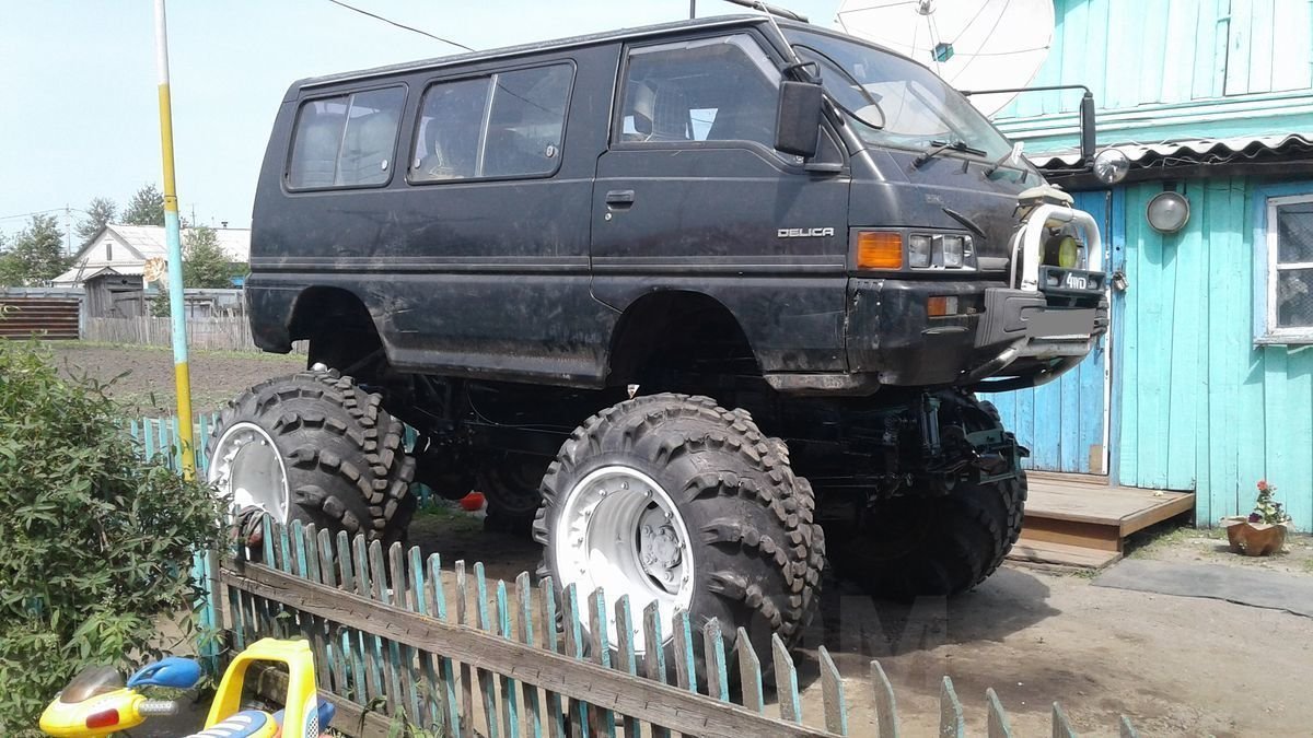

mayboroda Опубликовано 11 апреля, 2024 Жалоба Опубликовано 11 апреля, 2024 2 часа назад, slake@altai сказал: Себе всю зиму хотел начать делать 2 раздатки. Так и не начал))) После мысля пришла установить 2 МКПП, в этом случае плюсов больше. На булке можно впихнуть, а вот в кирпиче, увы ))) Две коробки в делике, как раз и не хватает... Ещё чуть осталось, чтобы превратить Митсубиси в чудо корч: Цитата
Делика Стихия Опубликовано 11 апреля, 2024 Жалоба Опубликовано 11 апреля, 2024 Не две коробки ,а ставят переднеприводную коробку . Там диф внутри ,и вот вам и доп понижение. Подобрать только не просто, КПП такую Цитата

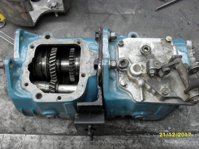

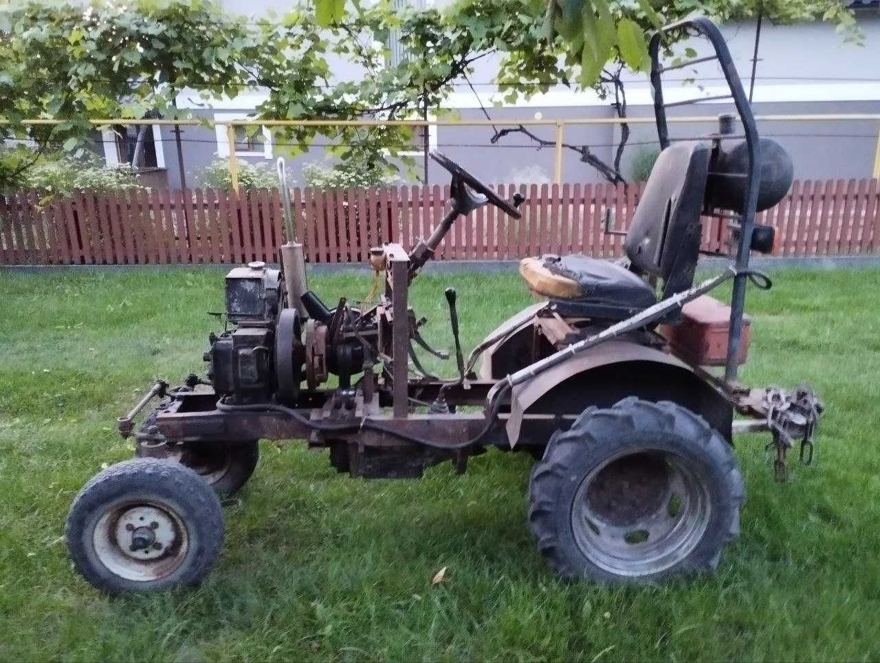

михалыч алт Опубликовано 11 апреля, 2024 Жалоба Опубликовано 11 апреля, 2024 Две коробки лучше. И на булку можно поставить без особых проблем (типа, как я на тракторе делал). 1 Цитата
mayboroda Опубликовано 11 апреля, 2024 Жалоба Опубликовано 11 апреля, 2024 1 час назад, михалыч алт сказал: Две коробки лучше. И на булку можно поставить без особых проблем (типа, как я на тракторе делал). А, выдержит ли момент, булковского двигла? Или , это не важно? Представляю, как будет выглядеть и главное какие звуки подавать эта система... А, ещё три рычага в салоне, и полное отсутствие надёжности. Для полного счастья, не хватает мотора от мотоблока. Цитата
Igor197703 Опубликовано 11 апреля, 2024 Жалоба Опубликовано 11 апреля, 2024 1 минуту назад, mayboroda сказал: А, выдержит ли момент, булковского двигла? Или , это не важно? Для полного счастья, не хватает мотора от мотоблока. Напрасно смеетесь,такая схема очерь распостранена среди продвинутых трофипутешественников,в отличие от пониженного кита в раздатку имеем большой диапазон понижения,и три рычага либо кнопки в салоне. Цитата
Делика Стихия Опубликовано 11 апреля, 2024 Жалоба Опубликовано 11 апреля, 2024 Для корчей,тракторов , котлет,каракатов - да. Для нас не очень. И какие коробки сращиват? Если обе родные МКПП,дак их ещё поискать надо . И цена у них сейчас под сотку будет. Недавно айсин за тридцатку купил Раньше можно было за пятерку взять. Доя кирпича наверное проще 37/7 от П2 взять мост и редуктор передний.И блок сзади может быть родной,и спереди полуось размыкаемая( можно и заварить перед,а полуосью управлять кнопкой),и понижение будет. Ну не на 38 х же кирпич эксплуатируется. Недавно ниву доделал: пришла уже на 40 х пневматах ,в полметра шириной ( колесо). Арки только вырезали, остальное все штатное. Не хотела ехать даже на первой пониженной,только с пробуксовкой сцепления. Поставил военные мосты (5.38), теперь даже слабый 1.6 крабовый мотор тащит на прямой передаче. Цитата

михалыч алт Опубликовано 11 апреля, 2024 Жалоба Опубликовано 11 апреля, 2024 @Делика Стихия Ну не на 38 х же кирпич эксплуатируется. Цитата
михалыч алт Опубликовано 11 апреля, 2024 Жалоба Опубликовано 11 апреля, 2024 А это интересно какого размера колёса? Цитата
Igor197703 Опубликовано 11 апреля, 2024 Жалоба Опубликовано 11 апреля, 2024 2 минуты назад, михалыч алт сказал: А это интересно какого размера колёса? Не менее 1200 мм это под 50 дюймов. Цитата

Делика Стихия Опубликовано 11 апреля, 2024 Жалоба Опубликовано 11 апреля, 2024 (изменено) Да не, поменьше. Это арочная шина грузовая. Около метра она . В районе 42дюйма Слава,дак поставить то все можно ,вопрос ресурсов( деньги,силы,время ). И два рычага КПП неудобно. А агрегаты действительно подорожали. Айсин 30-40 сейчас на ДВ около 50. А по поводу больших оборотов на трассе,дак большой размер колес и уменьшит их. Тем более у кирпича малого типа редуктора,и их желательно поменять на большие,т к 35" и выше есть шансы их навернуть,тем более с мощным мотором и китом. Изменено 11 апреля, 2024 пользователем Делика Стихия Цитата

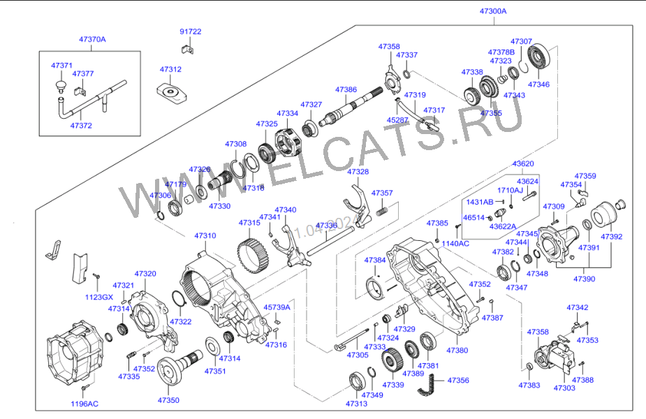

mayboroda Опубликовано 11 апреля, 2024 Жалоба Опубликовано 11 апреля, 2024 https://www.elcats.ru/hyundai/Parts.aspx?Model=d79cb72e-ea9d-47de-b175-fcea20626807&Unit=ddd8d78c-16ac-419a-a98e-684e46a153dd&Title=43-473 Раздатка от старекса в деталях Цитата
