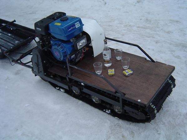

Aeroradist Опубликовано 9 февраля, 2013 Жалоба Опубликовано 9 февраля, 2013 Приветствую! Данным девайсом пользовались на рыбалке! Маневренность у него как у дельтаплана - куда повернешь, туда и потащит. Гоняют на них в основном по льду (на крайний случай по полю заснеженному). Что касаемо леса - вряд ли. Пеньки, коряги и прочие сюрпризы под снегом не для него. Да и сани с водилой и барахлом меж деревьев петлять неловко будет. А так, по замерзшей акватории к рыбным местам - сказка! Редали сами ребята знакомые. Чертежи нашли где то в инете, двиг от какого то мотопеда Цитата

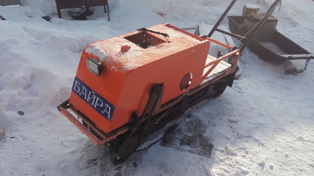

Алексей152 Опубликовано 25 декабря, 2019 Жалоба Опубликовано 25 декабря, 2019 Заглохла темка, неужели за 6 лет никто ничего не смастерил? Хотелось бы посмотреть наработки по собачке на бурановской гуське Цитата

Алексей152 Опубликовано 2 февраля, 2021 Жалоба Опубликовано 2 февраля, 2021 (изменено) 9-ку сегодня доделал .Гусеница 380мм. подвеска катково склизовая. электрозапуск и со шнурка. Две грузовые площадки. Изменено 2 февраля, 2021 пользователем Алексей152 Цитата

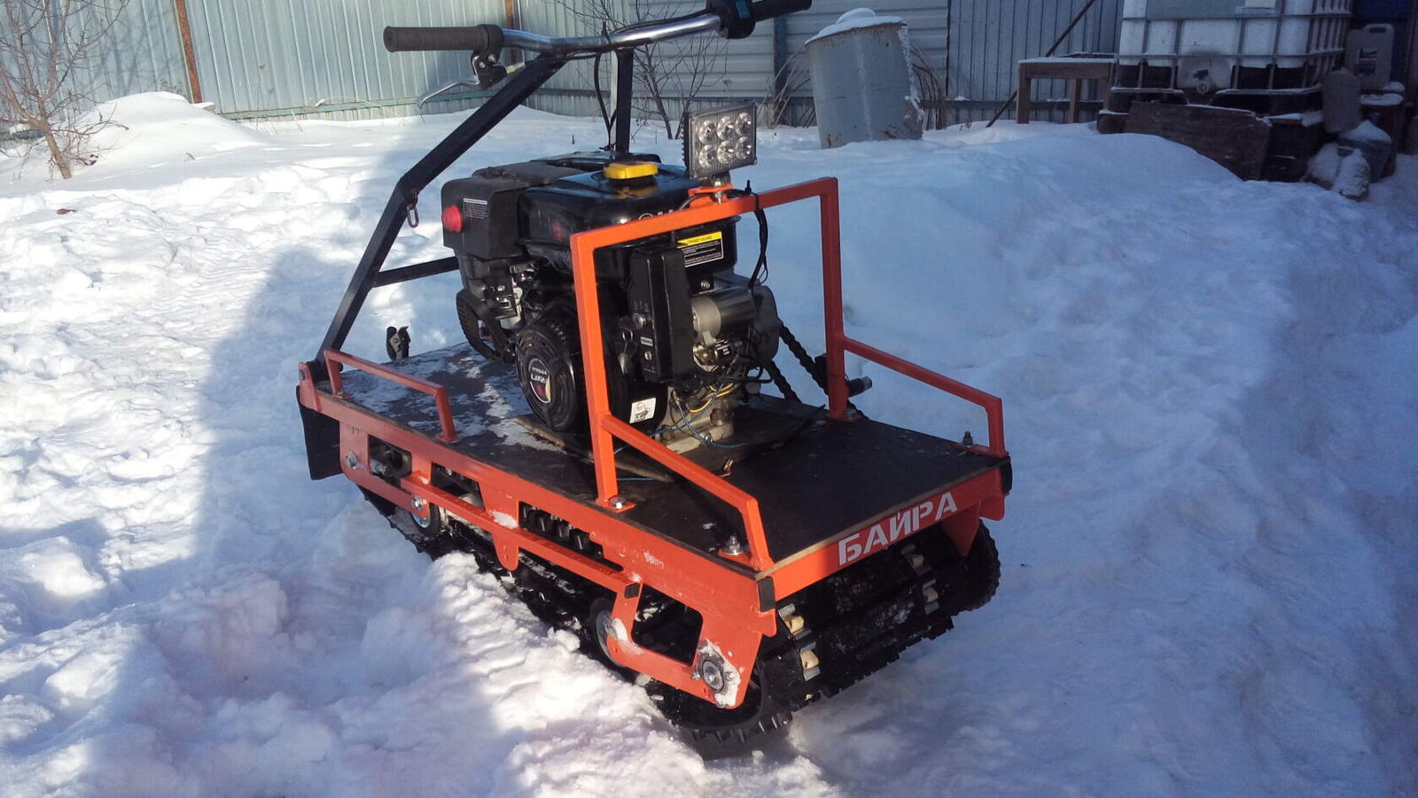

Алексей152 Опубликовано 2 февраля, 2021 Жалоба Опубликовано 2 февраля, 2021 (изменено) это моя 6.5л.с. КПП 4 передачи Урал Гусеница 380мм. Буран-Север Изменено 2 февраля, 2021 пользователем Алексей152 Цитата

allchemist Опубликовано 2 февраля, 2021 Жалоба Опубликовано 2 февраля, 2021 Пользуюсь мотособакой три года, чтобы выбраться на "большую землю" в распутицу или когда зимой заметет. Ну и просто детей покатать. Главный плюс собаки - дешево-сердито, но управляются они крайне тяжело, по принципу мотоблока. Обычная волокуша под одного человека слишком мелкая и легкая, и в движении, когда тянешь руль вбок, охотнее боком встает волокуша, чем тяжелая собака. Ну и по пересеченке и колеям это практически неуправляемо. В итоге сразу сделал большие сани размером 2.5x1.25, и езжу с комфортом и отличной управляемостью. Но все равно считаю, что если нужно возить только одну свою задницу, то собака проигрывает снегоходу во всем. Цитата
Алексей152 Опубликовано 8 февраля, 2021 Жалоба Опубликовано 8 февраля, 2021 В итоге сразу сделал большие сани размером 2.5x1.25, и езжу с комфортом и отличной управляемостью. Но все равно считаю, что если нужно возить только одну свою задницу, то собака проигрывает снегоходу во всем. Сани шире чем собака хотя бы на 10см.- это якорь и никуда такая сабака не поедет, только по дороге. Второе не нужно гнаться за широкими гусеницами - это вес и часто не нужный. Пес на 380й гусянке отлично рулится и проигрывает снегоходу в первую очередь расходом в Разы(в том числе и расходники), убирается в багажник, а не в прицеп и по водохранилищу на нем ездить можно. Прежде чем писать нужно сделать самому, чтобы понять, что это не так и дешево и научиться ездить. Продал Тайгу и ни разу не пожалел о этом чуде с расходом до 50л./100км.) Цитата
