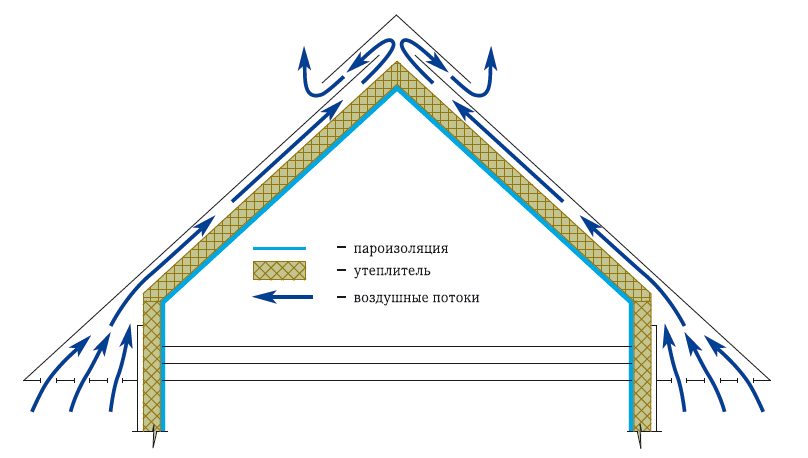

krun1979 Опубликовано 5 июня, 2014 Жалоба Опубликовано 5 июня, 2014 (изменено) при утеплении мансрды ,самое сложное ,организовать вентиляцию подкровельного пространства.чтобы пары воды могли уходить в атмосферу,а не оседать на гидроизоляции. иначе зимой пар будет конденсироваться на подкровельной гидроизоляции и падать обратно,в утеплитель.А мокрый утеплитель не работает. лучше всего утеплять базальтовыми плитами. пенопластом и полистеролом не хорошо.при нагреве выделяют фенол.а крыша нагревается сильно.зачем дышать гадостью. Изменено 5 июня, 2014 пользователем krun1979 Цитата
krun1979 Опубликовано 5 июня, 2014 Жалоба Опубликовано 5 июня, 2014 (изменено) по идее,между утеплителем и кровлей,должен быть организован вентзазор.а в кровле ставятся специальные вентиляционные колпаки. я когда отцу крышу делал,просчитался.осталось таких вентилей десяток.если кому понадобятся,отдам в пол цены. Изменено 5 июня, 2014 пользователем krun1979 Цитата

krun1979 Опубликовано 5 июня, 2014 Жалоба Опубликовано 5 июня, 2014 (изменено) воду они пропускать будут по швам. по слоям,если смотреть сверху должно идти,кровля(маталл,ондулин и т.д.) гидроизоляция(спец пленка,не допускающая дальше воду) вентзазор на контробрешетке,утеплитель,пароизоляция. а пенопласт при температуре 40 и дальше начинает сильно выделять фенол т другую гадость. кровля летом нагревается гараздо сильнее.эти плиты используются только на пол,стены под штукатурку.места не подверженые нагреву. к минусам пенопласта в кровле можно отнести плохую звукоизоляцию.базальт,минвата лучше. хотя сейчас пишут что лучше пенопласта ничего нет.....кому верить? а вентили есть vilpe 5 черных под гладкую кровлю или под профнастил 4 зеленых под металлочерепицу. отдам по 1 килорублю за шт. Изменено 5 июня, 2014 пользователем krun1979 Цитата
Craig Опубликовано 5 июня, 2014 Жалоба Опубликовано 5 июня, 2014 (изменено) А если ондулин уже лежит на пароизоляции и обрешетке? Куда там вентили вставлять? Никаких контробрешеток нету. Если утеплить потолок, а крышу не утеплять? Пространство над потолком будет вентилироватся. Изменено 5 июня, 2014 пользователем Craig Цитата

krun1979 Опубликовано 5 июня, 2014 Жалоба Опубликовано 5 июня, 2014 (изменено) в интернете куча картинок кровли. задача вентиля ,что бы пары из чердака выводились на улицу. если же есть холодный треугольник,то врезаншь вентили под коньком. Изменено 5 июня, 2014 пользователем krun1979 Цитата
krun1979 Опубликовано 5 июня, 2014 Жалоба Опубликовано 5 июня, 2014 я когда первый дом делал,малограмотен был.контробрешетку не сделал.вентканал оказался маленьким. пришлось потом во фронтоне вентиляционные отверстия с двух сторон бить,чтобы через холодный трехугольник сквозняком тянуло и вентили ставить. иначе страпила грибком стали покрываться. Цитата
Craig Опубликовано 5 июня, 2014 Жалоба Опубликовано 5 июня, 2014 что то мне думается, что если утеплить потолок верхних комнат не утепляя крышу тоже что на рисунке и получится. Только вместо хитрых обрешеток и вентиляторов чердачек с отдушинами. нет? Цитата
